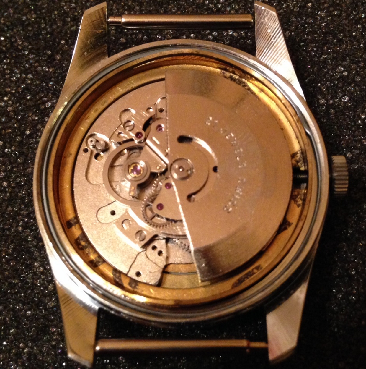

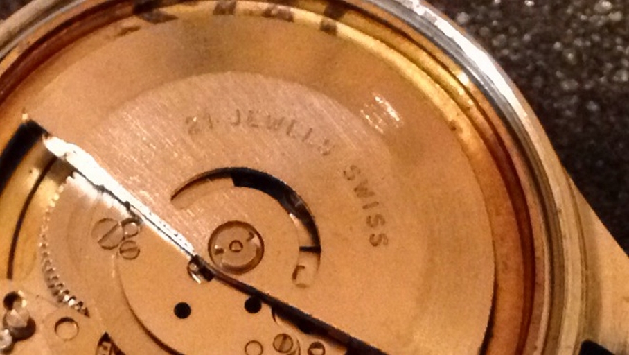

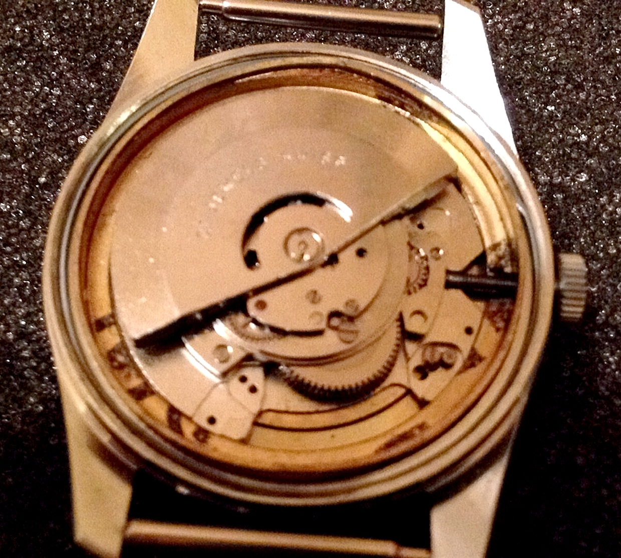

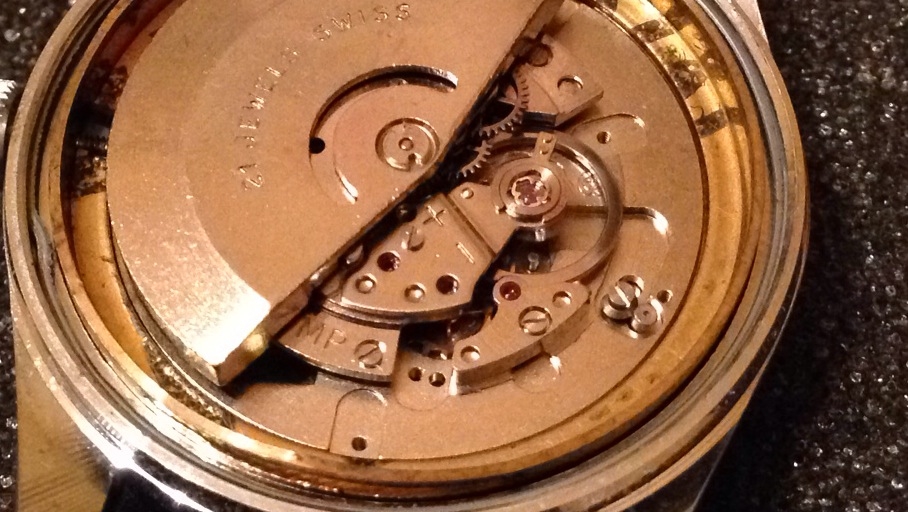

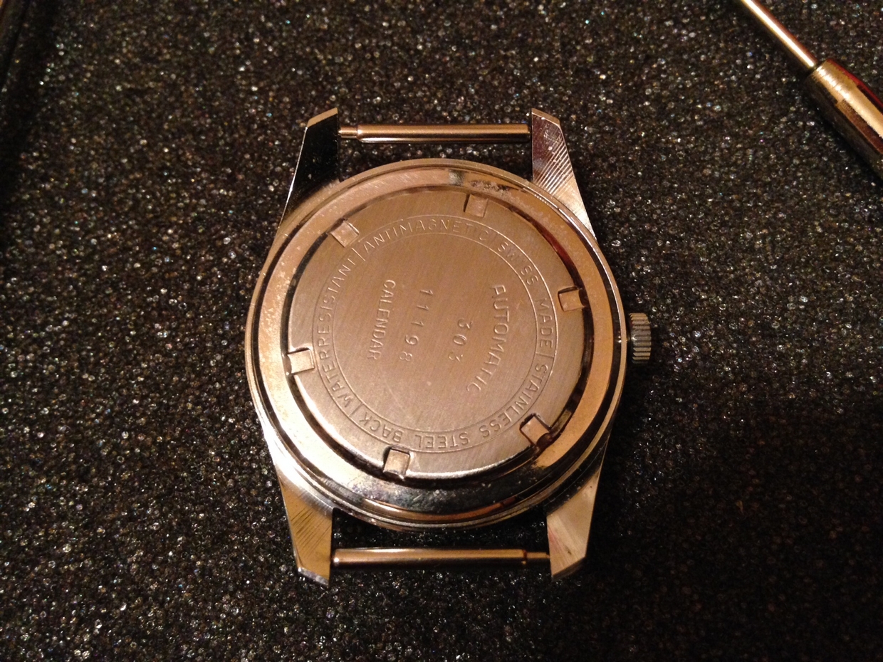

Прибыл динозаврик из Канады через 2 недели. Неделя как на руке. По размеру (ровно 34мм) впечатления очень положительные, как и по внешнему виду. Радует что линза на календаре не циклоп. Её вообще трудно заметить, тем не менее хорошо увеличивает дату.
Ход очень расстроил - стабильно спешат на 1 минуту в сутки. Поэтому как только обзавелся ключем, сразу же приступил к вскрытию. Раскрутил с трудом - очень много оборотов, действительно новые, внутри на корпусе следы черной краски. Что за маркировка не понять. Приобщаю фотки механизма, как обещал. Извините за качество ( мобильник).
Может кто опознает мех-зм или что посоветует по поводу стабильной спешки. На слух никаких "галопов" нет, тикают негромко, но чисто. Автоподзавод слышен если у уха совершать завинчивающие движения кистью. Звук как у ручного завода, но нежнее - видимо подшибник.

Ну раз уже разобрали-попробуйте подрегулировать самостоятельно!!!
Мех офигенский-ещё столько-же проработает,как минимум!

Возможно поторопился, но уже тронул градусник, еще до того как отозвался Kuzma8246.
В молодости разбирал довольно дорогие золотые Rado Golden Horse (семейная реликвия). Такие ещё носил Александр Руцкой в 1990-х. Мех там покруче будет - со всеми лейблами. Сами они из магазина проходили около года. Причём, отца, который периодически пытался их носить, часто можно было застать не в тему махающего, вращающего и всячески манипулирующего своей рукой несколько раз на день. В результате Радо были отложены в долгий ящик. А через десять лет я их отнёс к часовщику. Затем к другому. История с ними это ещё более варварский вариант марк-твеновского рассказа. Если преодолею неприятные ассоциации, то как -нибудь выложу фотки, как свидетельство часового вандализма.
Теперь по градуснику.
Если бы между "-" и "+" были нанесены риски, то наверное всё было бы проще.
Ориентироваться пришлось на глаз. На регулировку ушло часа три. Самым главным оказалось поймать интервал градусника, где при малейшем сдвиге часы то спешат на пару секунд в час, то отстают. И в этих очень узких пределах сделать минимальное движение. Похоже мне это удалось. За последние сутки часы ушли вперед на 2 секунды при интенсивной носке.
Если такое состояние останется стабильным, или увеличится до пол-минуты, то думаю от часов за 70$ требовать большего не стоит.
