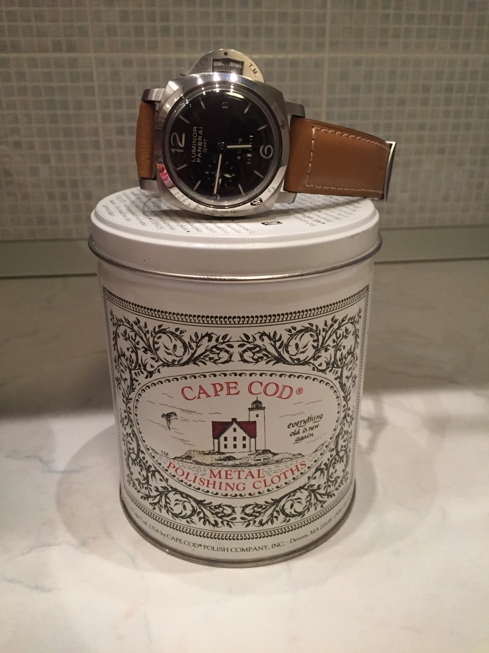

У меня тоже бала царапина на 233...глубокая(. Убрал её с помощью салфеток паст- код...вроде так называются они...

Сообщение от Slava098 Посмотреть сообщение
Cape-cod??? Ими еще и стекло можно полировать?

Сообщение от WRX Посмотреть сообщение
Cape-cod...
Можно....главное не переусердствовать)
Cape-cod...
Салфетками Cape-cod Metal Polishing Cloths прекрасно удаляется внешний антиблик, минут 20-25 втирать, предварительно заклеив безель часов.
Это значительно быстрее чем в попу мира на Электролитный доехать, и никакой разборки часов (как некоторые как бы гуру говорят) не требуется, если есть хотя бы 3 атм. Но вот шоб сапфир полировать.. Сказки Г.Х. Андерссена.
Может у вас Cape-cod Sapphire Polishing Cloths?
Но я такого не встречал на просторах нета.

Сказки взрослым людям я не привык рассказывать...
А полировал обычными салфетками.....что я там от полировал антиблик или стекло я не знаю...но царапина глубокая пропала
В том то всё и дело.
