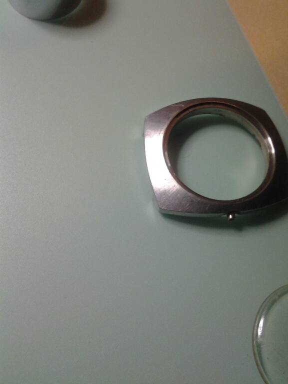

По самому корпусу, однако, имею вопрос. Копрус - нержавейка. Лицевая фасетка корпуса шлифована (или полирована крупной фракцией) по расходящимся радиальным направлениям от центра окружности (см фото). Так, что игра света образует красивые лучи. Не уверен, можно ли вручную, после снятия царапин, восстановить такую полировку? Если можно, то какие материалы посоветуете?

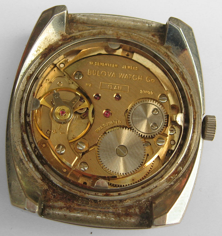

Сабственно, сам вид поциента, каким он был приобретён (чтобы иметь представление).

Как я понимаю, этот метод полировки называется по-английки brushing:

Здорово, что разобрались. Но можно, сколько угодно вылизывать механизм. И это почти бесполезно, если Вы потом ,чистый и настроенный мех ставите в такой ( простите-свински грязный корпус). В часах всё должно быть идеально.
Ну, блин, кто же сказал, что я его буду ставить в грязный? Я его помою, почищу, отполирую. Для того и затевал всё это.

У меня вручную получались такие лучи. Тренировался на Востоковской бочке. Не так идеально как на заводе, но неплохо. Делал тонкой пилочкой для ногтей. Это которая не на металле, а на полиуретане.В общем тут надо эксперементировать. Можно спросить у ювелиров. Они часто используют разные техники сатинирования.
http://vostokamphibian.com/make-satin-by-yourself.html

блин, корпус - как наша амфибия бочка
теперь думай, кто у кого спер дизайн
вручную сделать лучевание не получится
корпус должен вращаться, и к вращающемуся корпусу нужно плавно подвести и отвести вращающийся абразивный круг/диск

Сообщение от Dima343 Посмотреть сообщение
Я примерно так и предполагал...
