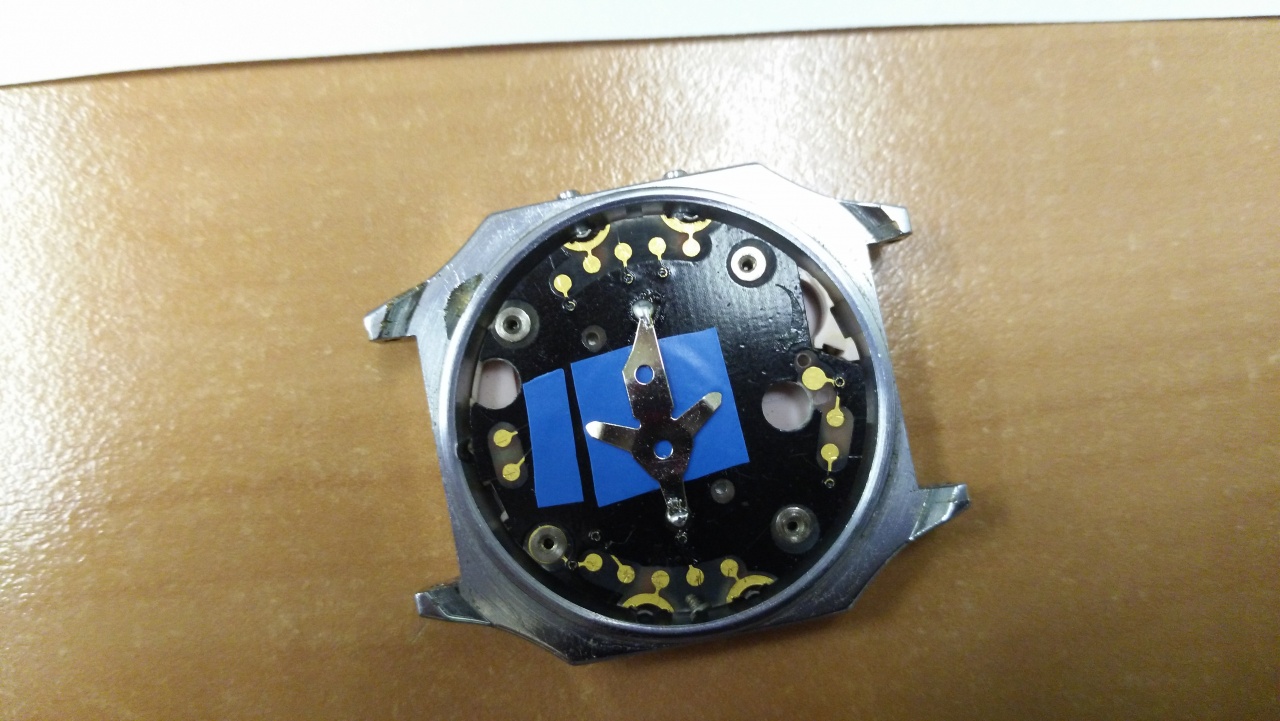

Сборка Электроники 29360 (206Б) Литий
Наконец прибыли все комплектующие и приступил к сборке Электроники 29360. Отдельное БЛАГОДАРЮ Олегу (Slepoy) за два предоставленных модуля.
И хотя модули были в достойнейшем состоянии, что-бы часы служили ещё лет 20, из двух решил собрать идеальнейший.
1. Мою спиртом плату Электроники 29360 от остатков заводского флюся, фото 1.
2. Что есть в наличии: новые проводники, новые болтики, черный кусочек полиэтилена - защита от солнца, и остальные запчасти, фото 2.
3. Собираю модуль, фото 3,4,5,6. Из-за отсутствия батарейки CR2325, купил CR2320, цена однако, почти 2 доллара. После установки батарейки делаем "сброс" модуля - замыкаем пинцетом две точки, см. фото 6.
4. Корпус, который долго ждал свой модуль. Фото 7,8.
5. Ну и вот, что получилось, фото 9, 10.

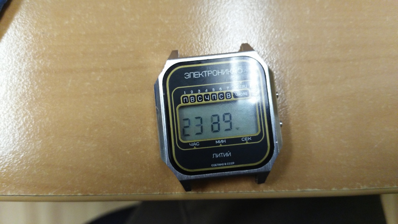

Здравствуйте Товарищи! Пытался "заколхозить" электронику 5 "Литий", там не хватало детали, соединяющей минус питания со схемой. Прилагаю фото что и как я соединил. И фото, что высвечивается на экране. Подскажите пожалуйста что не так?)

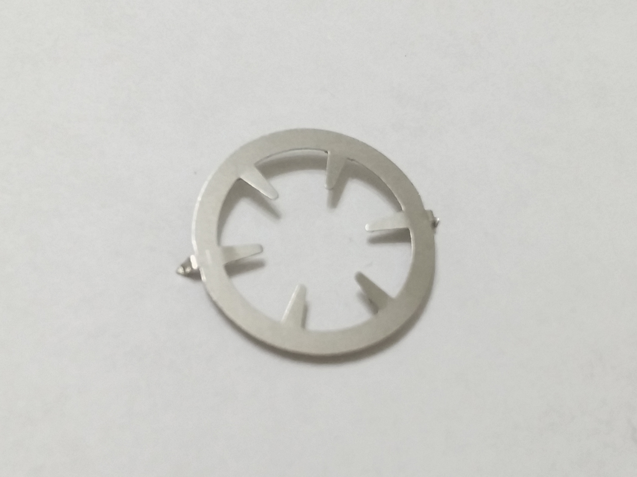

Электроника 5 Литий
Оригинальная пластинка под батарейку выглядит, см. фото ниже. Ничего изолировать не нужно. После установки батарейки необходимо сделать сброс модуля (Кнопки 1,2,3 вместе).
Эти 2 пользователей сказали Спасибо! niknk2020 за это сообщение:
IGOR CUSTOMIZER (22.11.2020), Voroncheg (19.09.2015)

Дисплей не от той модели стоит, у этой модели свой дисплей. Тут была тема по 29366, там у кого-то дисплеи были.
