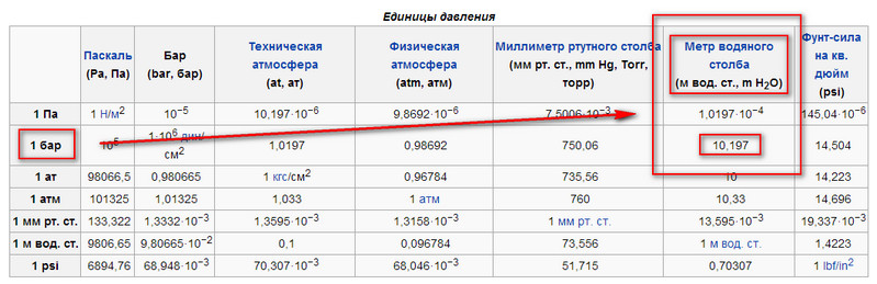

странная таблица. столбец "Глубина" в нашем контексте в этой таблице показывает погоду в Токио.
200 м. это давление, кажется атмосферного столба, а не глубина.
------- ДОБАВЛЕНО ЧЕРЕЗ 11 МИН --------
погуглил (стал умнее, ага )
это (мой вывод) давление водяного столба
https://ru.wikipedia.org/wiki/%D0%91...D%D0%B8%D1%8F)
помним про wr100m = wr10bar
смотрим таблицу из статьи с переводными коэффициентами. видим что 1 бар - это 10 метров водяного столба
https://ru.wikipedia.org/wiki/%D0%9C...BB%D0%B1%D0%B0
То есть 20 бар соответствует давлению водяного столба в 200 метров? Как тогда интерпретипровать рекомендацию не погружаться глубже 20 метров в часах сертифицированныз для 200 метров давления водяного столба?

это надо спросить у рекомендующего. я лишь про единицы измерения.
и снова лично у меня разрыв в том, что Вы исходите из "глубины" 200 м, но принимаете рекомендацию при глубине 200 метров не погружаться глубже 20 метров. так 200 или 20?
