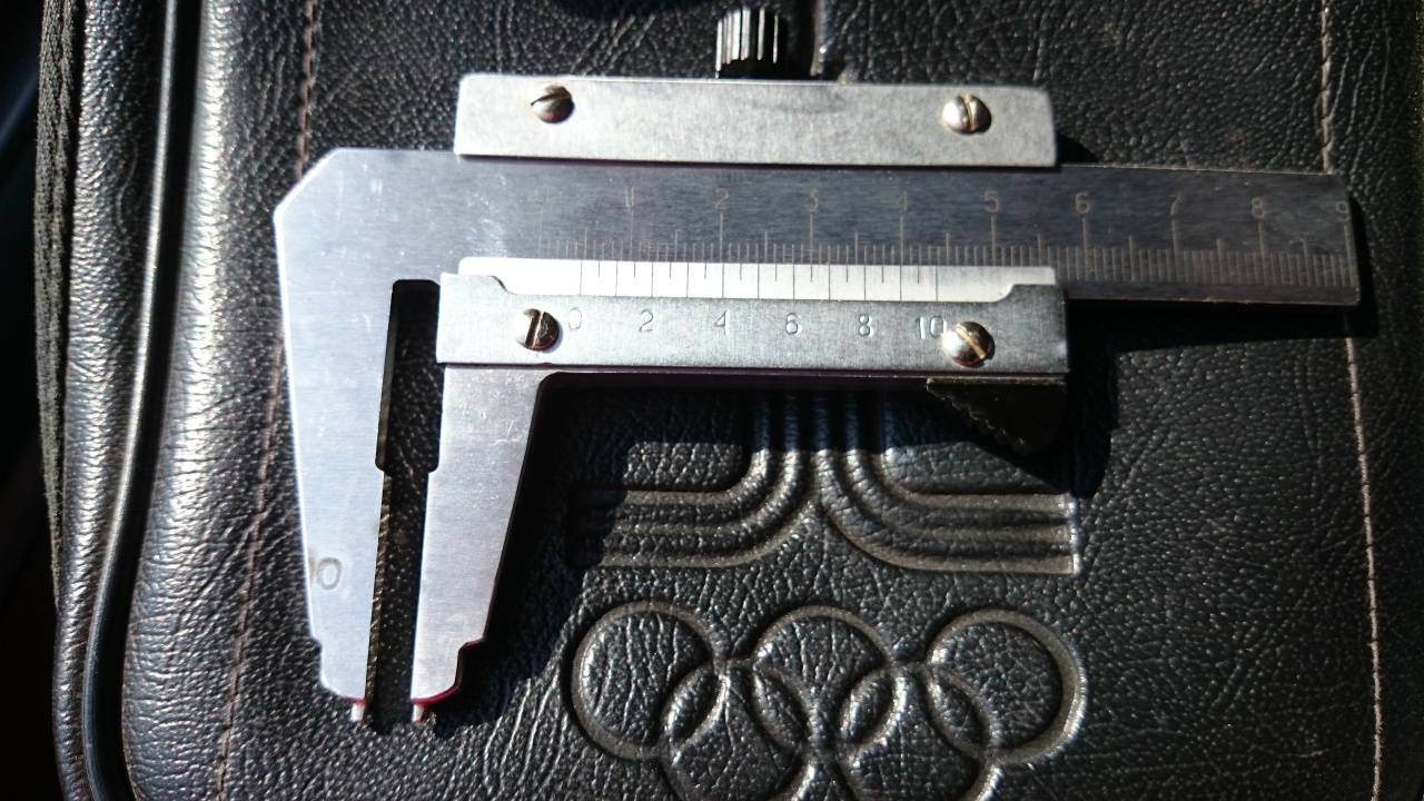

Тогда только маленький молоток и отвертку в паз для ключа. Бить против часовой. Если, что - это и есть крайний случай. Часы при этом класть на что нибудь мягкое (я подкладывал толстое полотенце) и попросить кого-то их придержать
P.S. У меня был такой случай, часы благополучно все выдержали и работают до сих пор, около года примерно.
Спросите зачем открывал? На крышке была дарственная надпись, захотелось поставить "чистую" крышку.

Я сделал так. Купил в хозяйственном, 275р, сделано в СССР. Еще попадаются, надо знать места.
