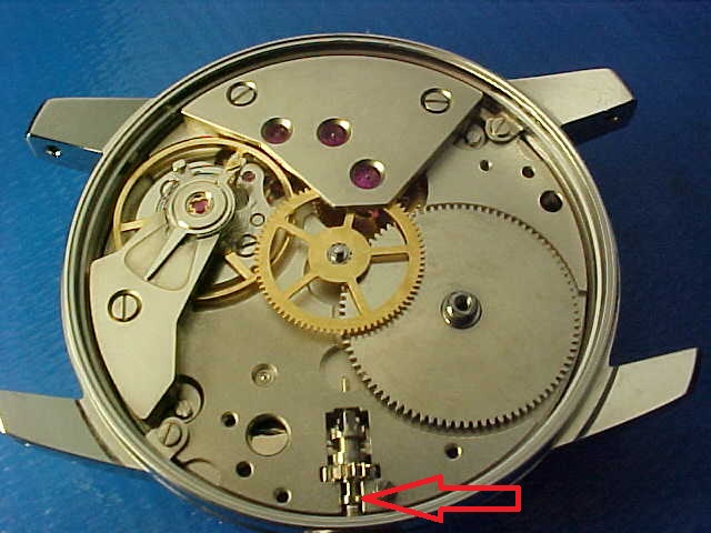

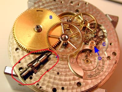

18000пк/ч это еще не все (часы с 21600пк/ч и 28800пк/ч тоже долго и счастливо ходят)
заводная система "ручек" подвергается большому стрессу каждый день, и должна быть прочной
сравните, насколько мощнее выполнен заводной вал с трибом и кулачковой муфтой у американцев начала века по сравнению с Унитасом

Сообщение от Dima343 Посмотреть сообщение
Вложение 717985Вложение 717986
Вложение 717984
Насколько я знаю Унитас разработали в 50-х. Может вы в курсе с тех пор много чего там поменяли(модернизировали) ?
Американский механизм как и Унитас карманный. Может быть качество стали лучше, поэтому деталь меньше.
Если не ошибаюсь чем меньше частота тем больше межсервисный интервал. Поэтому сейчас присматриваю себе часики на Унитасе)
