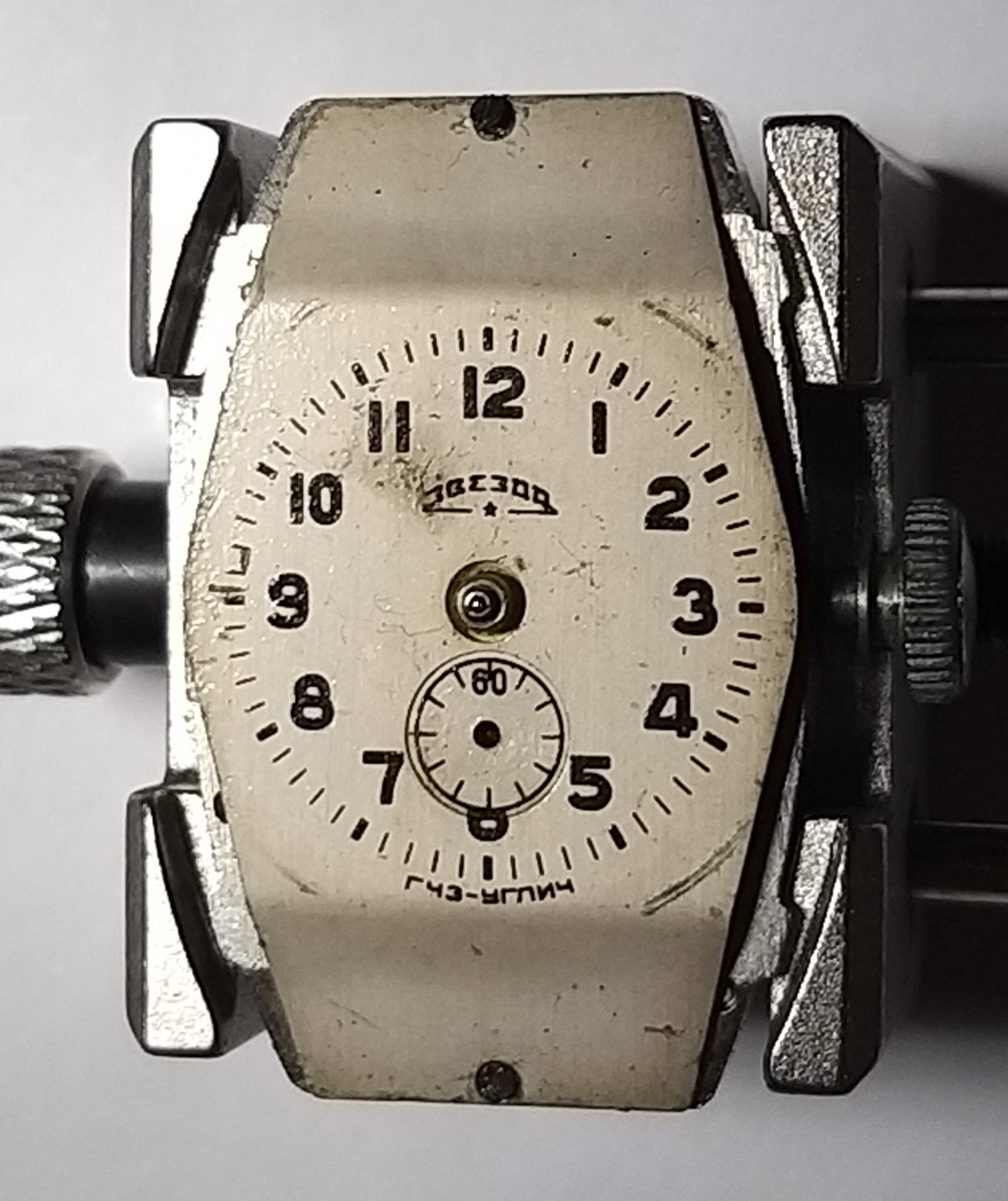

Приподниму старую тему...
Есть женские часы "Звезда" 1957 г.в.
Циферблат, если не ошибаюсь, с серебряным покрытием. Подскажите, такие циферблаты вообще можно чистить? Есть два пятна, в районе "11" и правой части секундной шкалы. Хотелось бы их удалить...

Для таких часов есть прекрасные новодельные циферблаты. Этот ничем не очистить. Профессионалы об этом не один раз писали. Проблема не в грязи, а в деградации самой краски и коррозии со стороны подложки. Грязь элементарно убирается с помощью обычного состава для мойки стекол в распылителе. Только грязи на циферблатах, как правило, и нет.

Спасибо! Новодел не рассматриваю, т.к. часы семейная реликвия. А этот состав для мойки стекол - это типа Мистер мускула? Им просто побрызгать и нежно ватной палочкой потереть?
Добрый день!
Этот циферблат, я бы его с ничем не трогал. Результат будет только отрицательным.

Нет очиститель на основе нитхинола в малой концентрации. Что-там еще намешано не знаю Покупаю в супермаркете ОКЕЙ.
