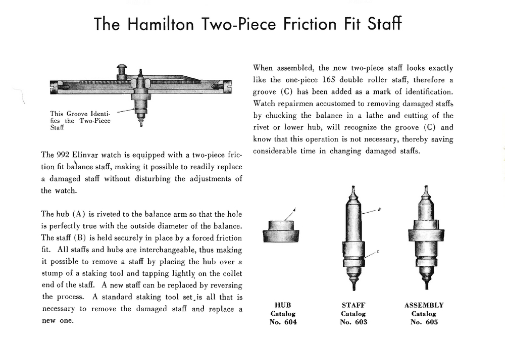

Что касается часов Hamilton, у них другое решение. Некоторые оси, вставляются и держатся в колесе трением. Их можно распознать тем что кольцо в котором помещается ось отличается синением, это кольцо не позволяет снимать с баланса (удерживает на балансе).
Для работы с теми осями нужен специальный набор наковален и пуансонов.
