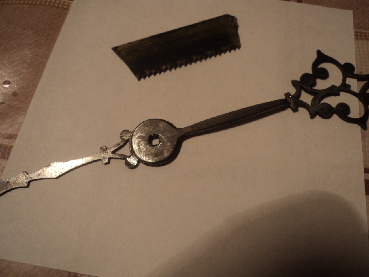

Стрелку спаял! Сделал подкладку из старого ножовочного полотна. Стрелка облудилась хорошо, а вот подкладка только с флюсом кислотой и то не очень, пришлось с ней повозиться. Зато прочность соединения получилась хорошая, таскать теперь ее можно как хочешь.
