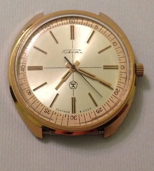

Сообщение от chupakabr Посмотреть сообщение
Добрый день!
Подскажите, пожалуйста, диаметр стекла Ракета "Вернисаж".
идентично
"511" корпус
Диаметр посадочного места 35,2 мм
стекло часто продают как 355 форма кастрюлька.

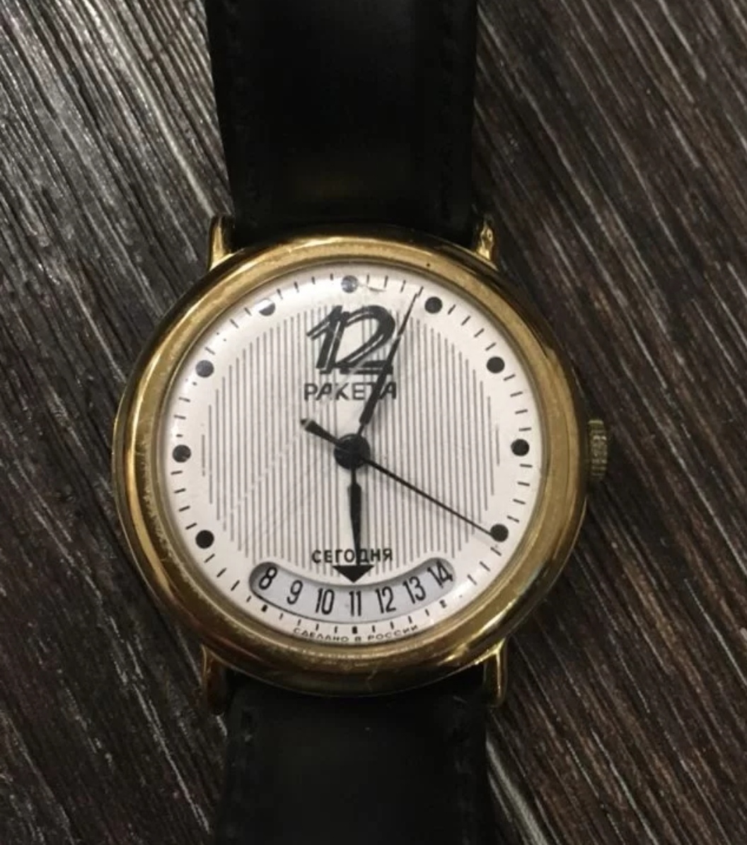

Добрый день, подскажите пожалуйста размер и тип корпуса для Ракета Сегодня 1995г

Сообщение от Pasha82 Посмотреть сообщение
Стекло 439 корпус
было тут link
