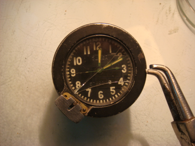

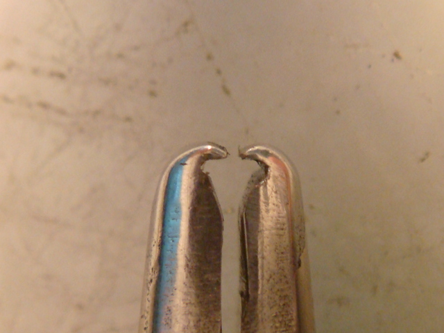

К таким танковым с боковым ключом ,без мощных щипцов лучше не касаться ,если пробовать ковырялкой ,то подкладывать как минимум еще и металическую линейку или что то похожее, чтоб не прогнуть циферблат при упоре ковырялки

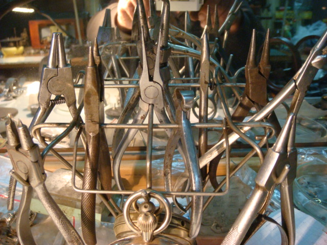

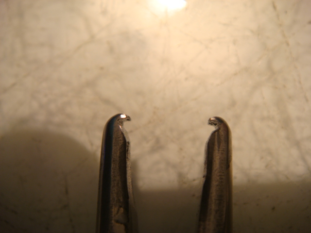

Такая форма губок со скруглением губок и ровной проточкой внутри тоже иногда, очень даже может пригодиться особенно при работе со старьем ,мертво хватает некоторые виды ролек ,на антиквариате и стягивает с прокручиванием их по оси

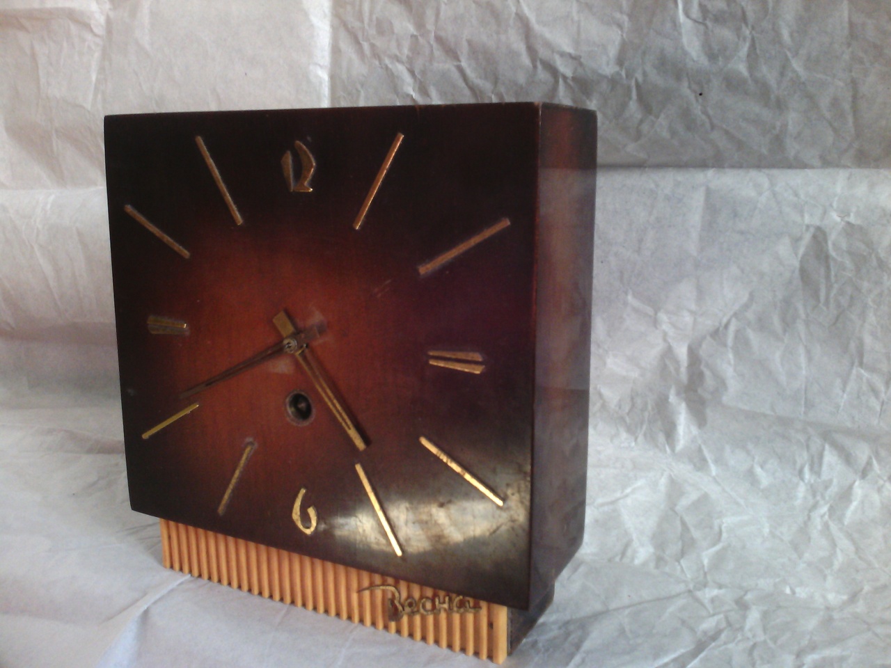

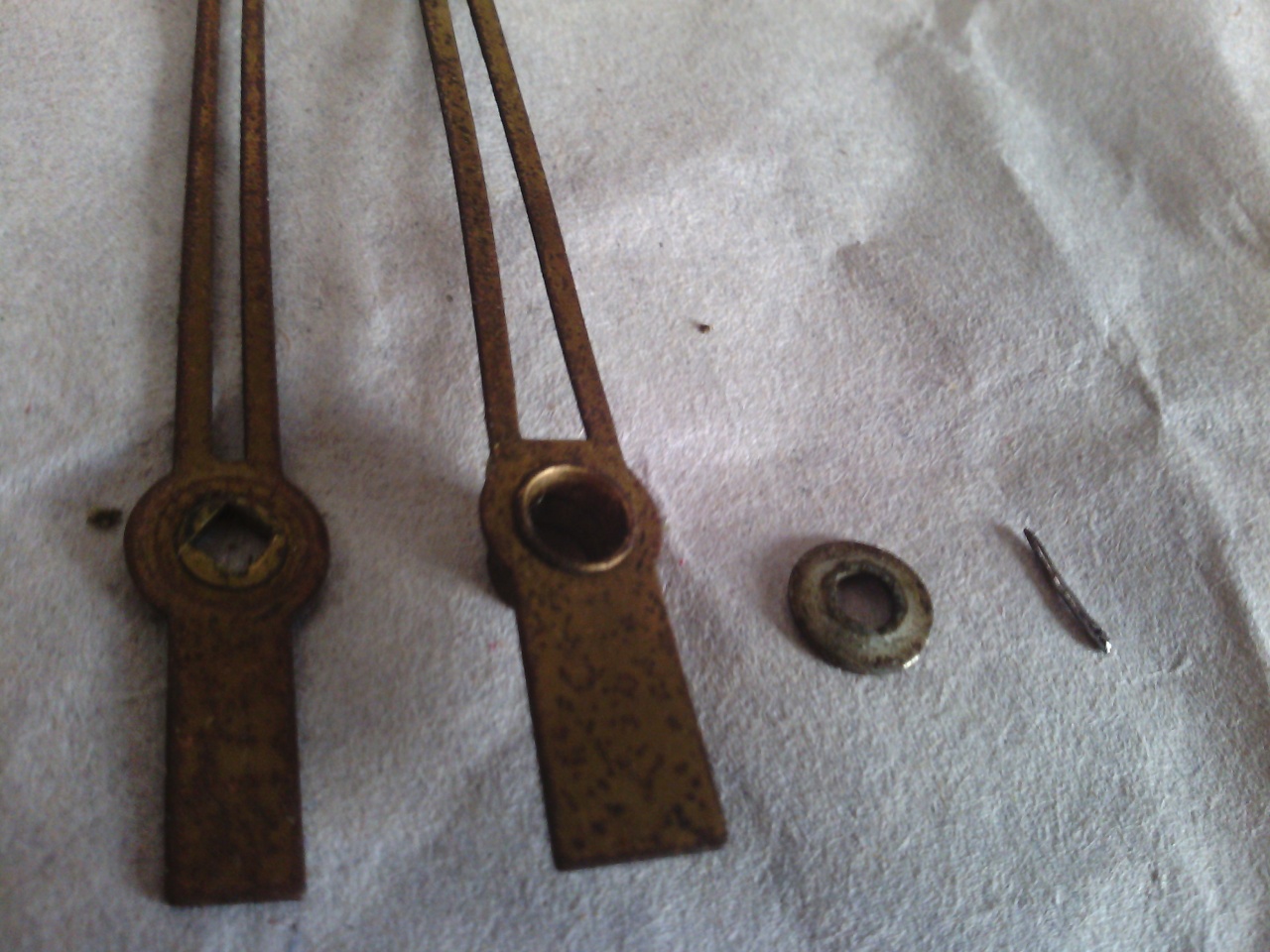

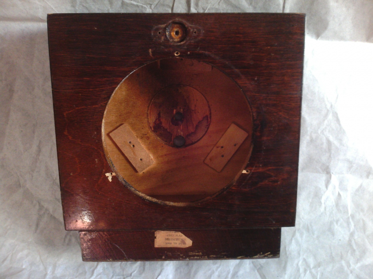

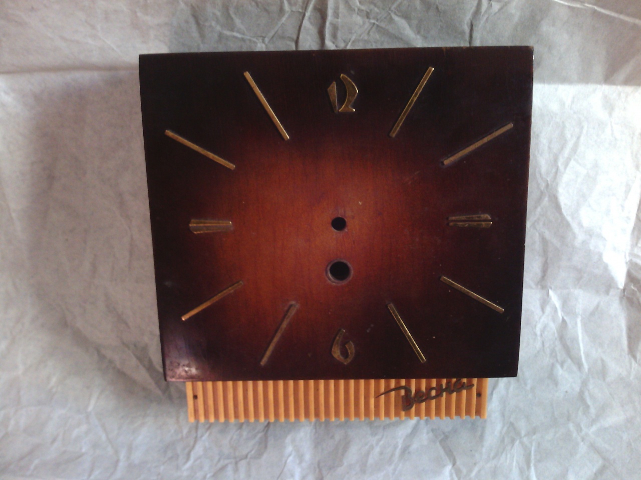

Это не в эту тему. А про стрелкосъемники. Ну вот стрелки сняты. Секундной здесь нет. Механизм вынут. Жена занимается декупажем, покроет стрелки и цифры золотом. А механизм ждет, когда возьмусь за него. Рабочий!

На Весне проблем не бывает со сьемом стрелок .Простая конструкция крепления сами убедились.Если возьметесь за профилактику Весны при работе с пружиной не нужно ее проматывать и усиливать ,может получиться обратный эффект ,лучше обработать поверхность полировкой .И обработкой сухими смазками .Она и так усилится при вымывании и вытирании от старого масла до сухого блеска .Главное чтоб был постоянный момент им всем лет по 40 если не больше нужно уже работать как с антиквариатом
