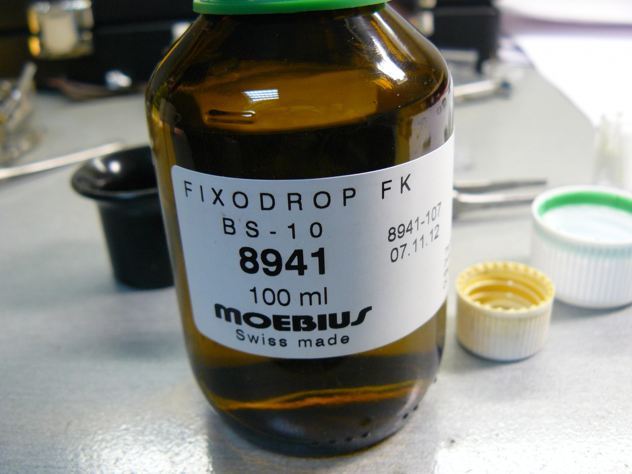

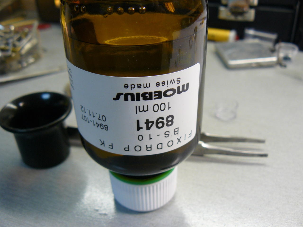

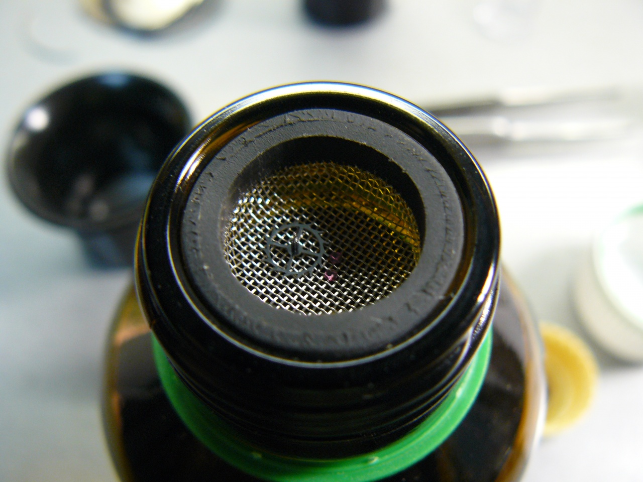

такую
https://www.cousinsuk.com/catalog/co...ixodrop-fkbs10
заказывал через знакомого
сеточка это уже моя придумка, т.к. цена на специальные бутылочки показалась мне ненормальной
https://www.cousinsuk.com/catalog/co...special-bottle

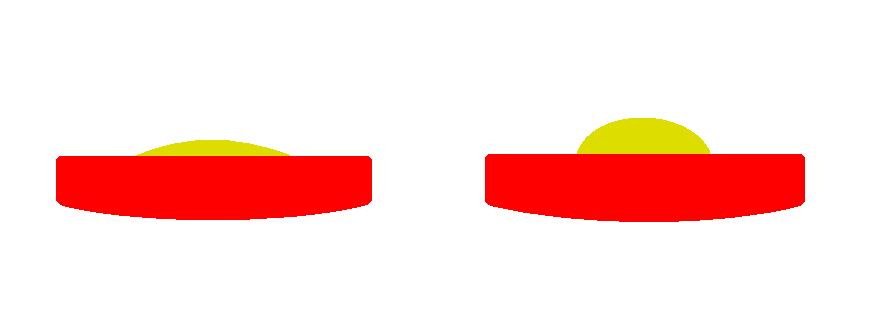

>Mаслo наносится на поверхность накладного камня в виде небольшой капли (диаметром примерно в 1/3 диаметра камня)
Все практические руководства рекомендуют примерно одно и то же количество масла при смазки камней, обычно приводя соответствующую картинку, типа для визуального контроля.
Меня в свое время заинтересовал вопрос, чем это количество обосновано. Причем не в сторону увеличения конечно, а в сторону возможного уменьшения.
Полный ответ мне пока неизвестен.
Смотрел книжки по трибологии (наука о трении), поговорил с людьми, получается так примерно, что в режиме малой нагрузки оптимальная толщина слоя смазки в общем типа один молекулярный слой, все остальное только увеличивает вязкость и трение покоя.
Было бы интересно услышать мнение профессионалов. Возможно ли при практическом обслуживании механизма уменьшить количество масла на камнях до самого минимального количества необходимого для заполнения капилярного промежутка (используемого просто для транспорта/распределения масла за неимением лучшего), и какие при этом могут быть отрицательные последствия по сравнению с общепринятым. Механизм естественно предполагается чистым, и исправным.

Сообщение от victor_12 Посмотреть сообщение

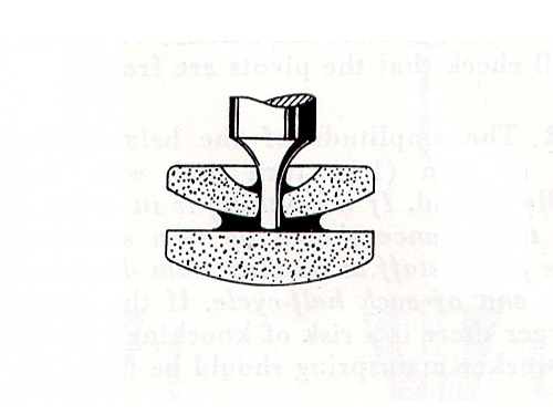

Добрый день!
Правда, масла надо использовать минимально, только чтобы обеспечить снижение трения.
Если бы смазывать чрезмерно, то будет лучше не смазывать вообще.
Масло высыхает течением времени, оно надо служить как минимум не менее чем пяти лет, так что количество масла нужно будет достаточным а в же время чтобы не будет чрезмерным.
Микроскоп давно стал инструментом часовщика, не только для инспекции но для определения количества масла используемого для смазки часов.
На рисунки показано оптимальное количество масла, потребного для правильное работе часов.
С уважением
Душан
этот метод не позволяет точно определить количество масла, то есть его пропорцию по отношению к размеру камня
допустим в первом случае камень был помыт в бензине, а во втором - обработан эпиламой
во втором случае высота капли может быть намного больше при том же диаметре
а если бензин при мойке был жирноват, так даже маленькая капля растекается по всей поверхности камня
нет, нельзя, т.к. масло не идеально и не вечно, оно высыхает и поэтому нужен запас
хотя в некоторых случаях, из-за вязкостного сопротивления масла приходится не смазывать вообще http://forum.watch.ru/showpost.php?p...60&postcount=3

Сообщение от Dima343 Посмотреть сообщение
Установка накладного камня на место дает возможность вполне точно определить правильное-ли количество масла было дано. Я там как раз дальше написал, цитирую "... сборка переворачивается, инспектируется под микроскопом (если таковой имеется)...". Избыточное или недостаточное количество масла будет видно по занимаемой им поверхности. Масло даю под микроскопом, так что вполне точно оцениваю его количество. Касательно жирности бензина Вы правы, поэтому камни баланса всегда после очистки окунаю в "One Dip" для полного обезжиривания.

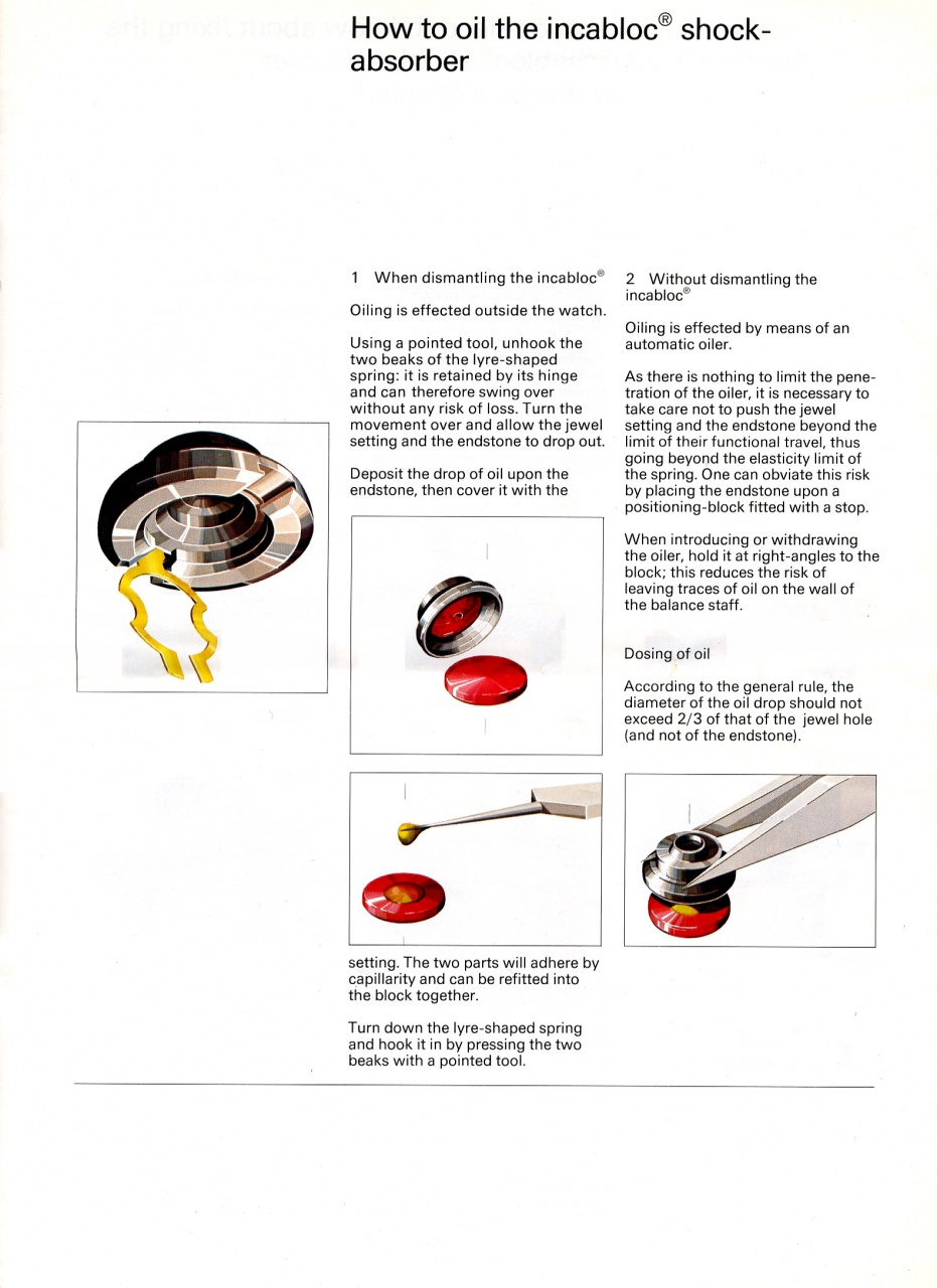

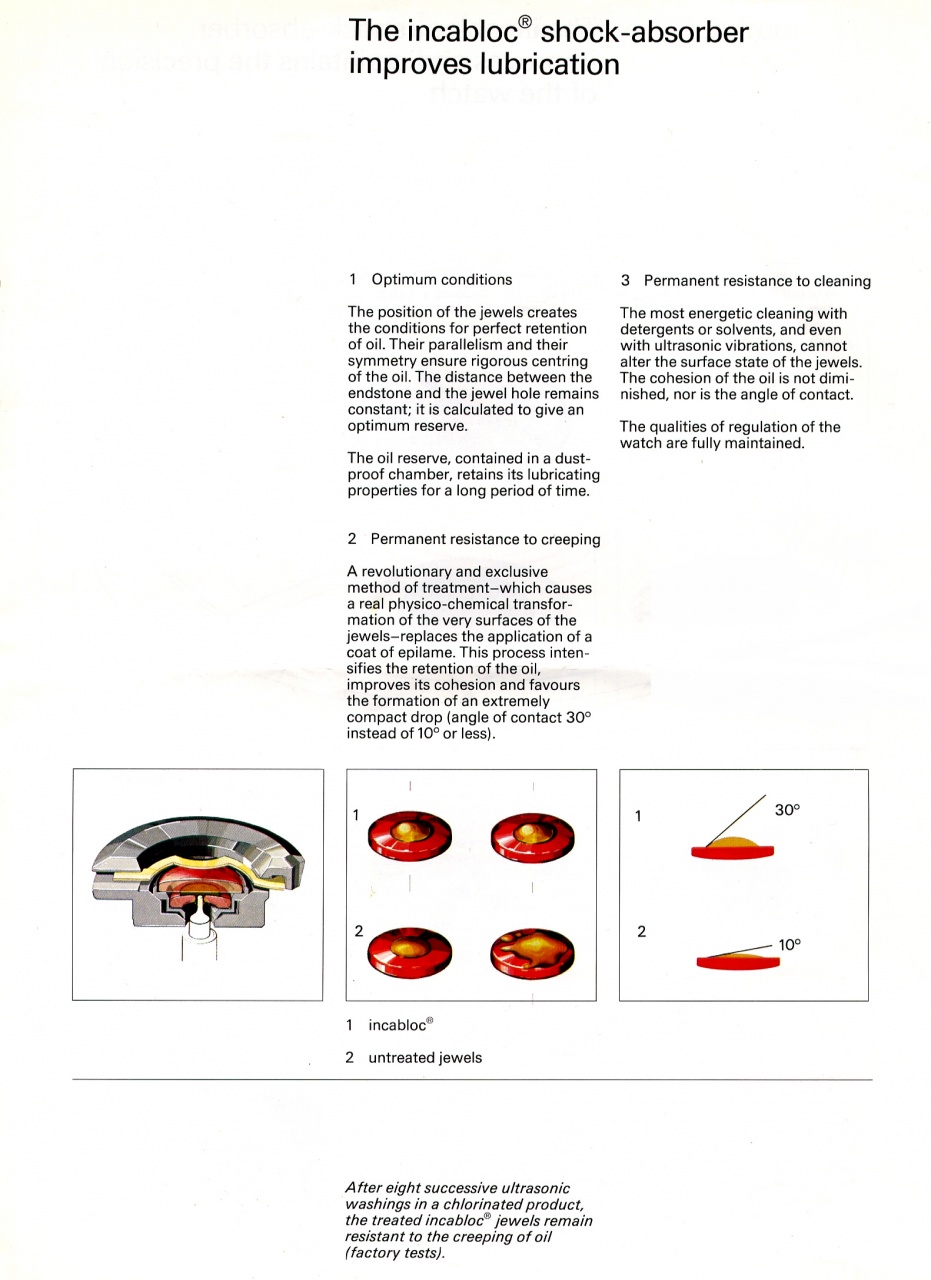

Добрый вечер!
Если камни являются производством Incabloc то их не нужно эпиламировать, причиной что их в заводе производителя уже другим процессом обработали - посмотрите приложение - фото 1.
Что касается смазывания, производатель рекомендует два способа - посмотрите приложение - фото 2.
В сути, тот же принцип смазывания, надо применять для всех против-ударных устройств.
К сожалению, текст на английскому языку.
С уважением
Душан
