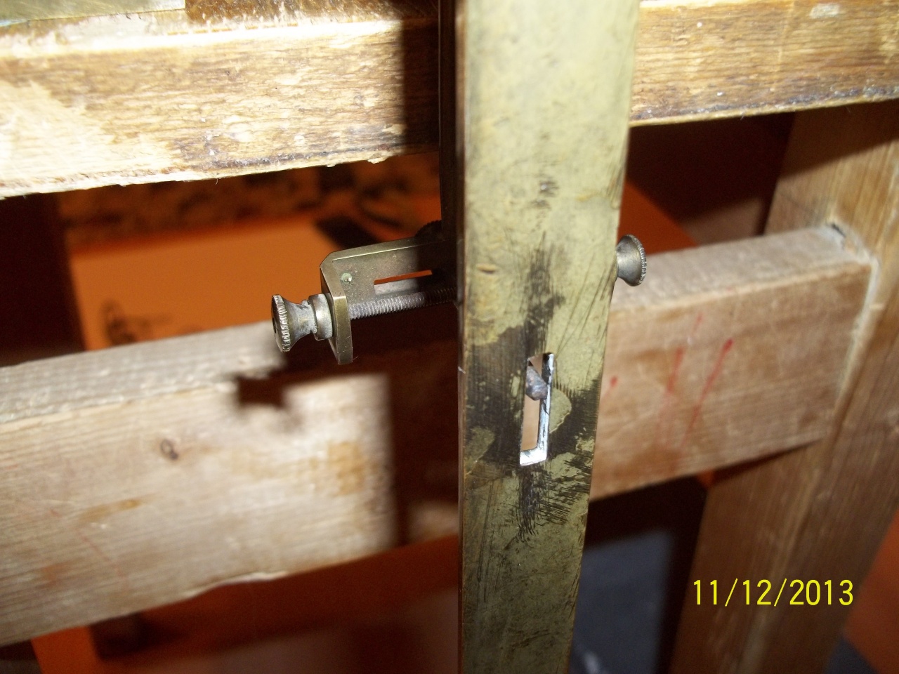

качните маятник без механизма, посмотрите как быстро затухнут его колебания, возможно лезвие действительно надо заточить, заточка должна быть тонкая, грань не должна быть щербатой или шершавой
потом, на этой картинке зазор между стержнем и прорезью показался мне великоватым, он должен быть как можно меньше, чтобы потери энергии свести к минимуму

Еще вопрос по положению часов. Обратил внимание, что в нынешнем положении часов при ходе маятника щелчки соответствующие повороту анкерного колеса, секунда, происходят в верхней левой точке и посередине движения маятника, т.е. дальнейший ход вправо пустой, при достижении правой верхней точки щелчка нет.
Мне кажется, что щелчки должны быть в крайних левой и правой точках маятника, т.е. секунда по идее должна быть равна взмаху маятника от крайней левой до крайней правой точки дуги и т.о. похоже нужно сами часы выравнивать (т.к. коробка висит параллельно маятнику, значит нужно под опоры механизма что-то подложить. (если ящик дальше поворачивать маятник правое стекло разобьет)
или я не прав ?

Судя по написанному, у вас просто-напросто неправильно установлен ход часов. Как вы правильно заметили, тик и так должны раздаваться при одинаковом отклонении маятника влево или вправо, такой ход часов называется "ровным". Если это условие не соблюдается, часы идти не будут. Регулировка достигается коррекцией положения поводка маятника относительно анкерной скобы (там должен быть подвижное соединение). Поводок (тот, что сзади на картинке) просто чуть сдвинте на оси, буквально на полградуса.
Я про вот этот узел http://s6.hostingkartinok.com/upload...19e1d91622.jpg

Для регулировки этого процесса служит специальный регулировочный узел, расположенный на подвесе маятника. Вы изобразили его на фото в посте #25. Неравномерность "тиканья" устраняется путём перемещения штока входящего в прорезь на штанге маятника. попробуйте поработать в этом направлении.
