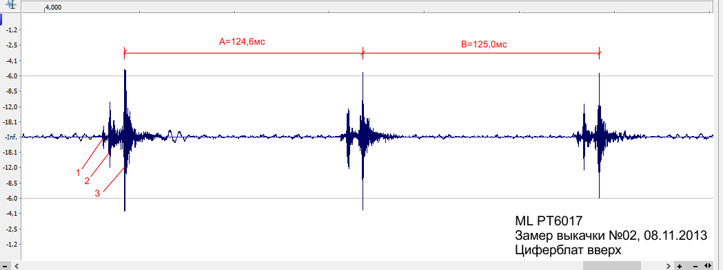

Неправильная выкачка видна как чередующиеся не равные между собой интервалы между ударами. Правда, на графике это увидеть трудно, разница может быть порядка миллисекунды.
Вот это очень интересно. Я думаю, что смогу измерить разницу периодов колебаний с такой точностью. Каков характер повторений этого эффекта? Каждый второй период больше/меньше каждого первого? Или речь о неравенстве полупериодов?

Ну да ладно. Я, кстати, поправил сбитую выкачку и заодно разобрался что это такое. Должен признать, dmvt1 в этой части был прав. Ну, как минимум, не неправ
Было (выборка по 10-ти замерам, усреднено арифметически, A-B): ~4,2 мс.
Стало: ~(-)0,4 мс.
Кстати, хорошо видно, что мои вчерашние опасения насчет слишком разной формы звуков "тика" и "така" не были беспочвенны. При регулировке, по мере приближения к нужному положению, эти формы стали очень близки, четче прослеживаются 3 звука (показаны выноски 1, 2 и 3).
В связи с этим вопрос. Какой из трех звуков правильнее брать за базу для измерения выноски? Я брал максимум амплитуды третьего (самого громкого). Возможно, это не совсем правильно. Длительность каждого из трех звуков не одинакова на "тике" и на "таке". Ошибка будет порядка 0,1-0,2 мс.
Ну хватит на сегодня. На выходных по плану амплитуда баланса. Надо её как-то замерить. Буду очень признателен за подсказку - как...

Да. И угол подъема баланса - без его точного значения не измерить амплитуду правильно
