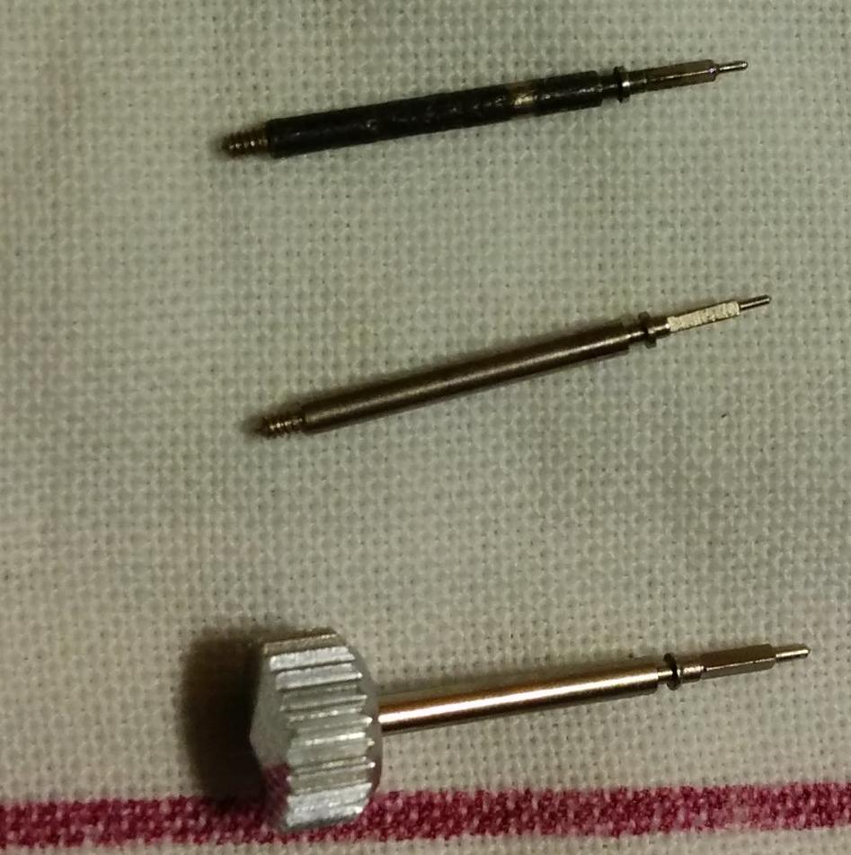

Собираю второй восток 2409 и второй раз натыкаюсь на вал меньшего размера по квадрату. Раздаётся треск и часы не заводятся. И не пойму, то ли я что-то делаю не так, то ли и правда валы неправильные, или я что-то теряю каждый раз при сборке?
На картинке валы сверху из часов, вал с головкой подходит идеально, но он короче миллиметра на три. Это мой косяк или всё же ремонтники до меня постарались?
Может мне кто-нибудь подсказать, показать, как выглядит и какие размеры вала (валов) у механизма 2409?

два верхних вала не от Востока, возможно от какого-то женского калибра или от кварца

По фото определили? А я думаю что одинаковые.

Верхние валы похоже от какой-то Зари.

Нашёл штангенциркуль. Квадраты:
Верхние 0,6
Нижний 0,7
Они разные не только на глаз . Непонятно.

Там не только разные квадраты, там всё отличается. Однозначно что валы не от Востока.
