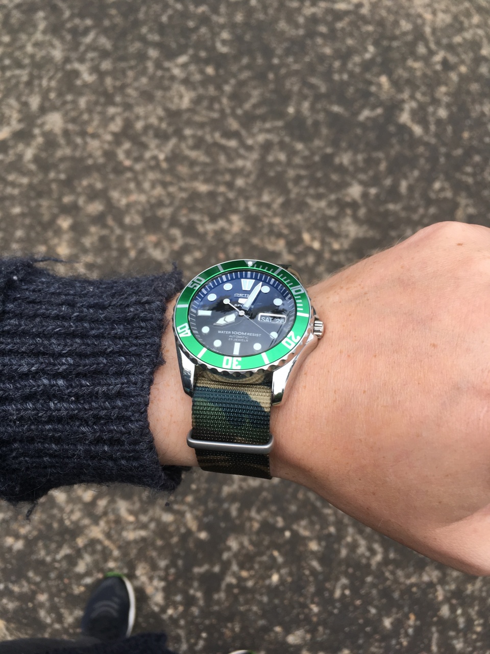

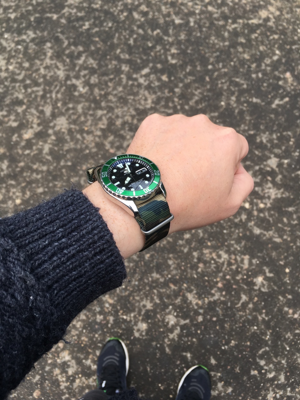

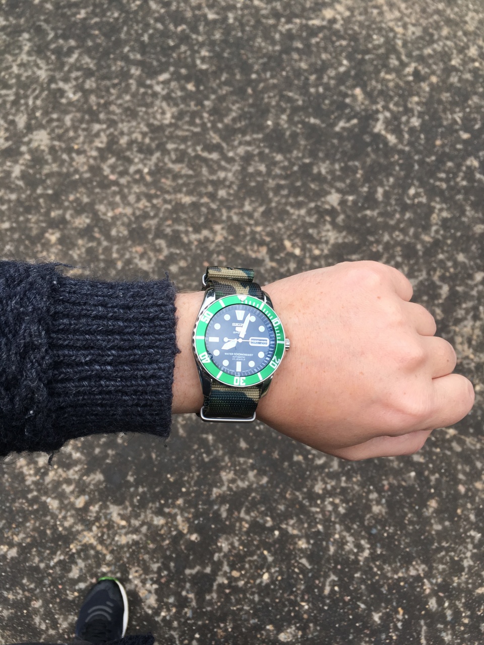

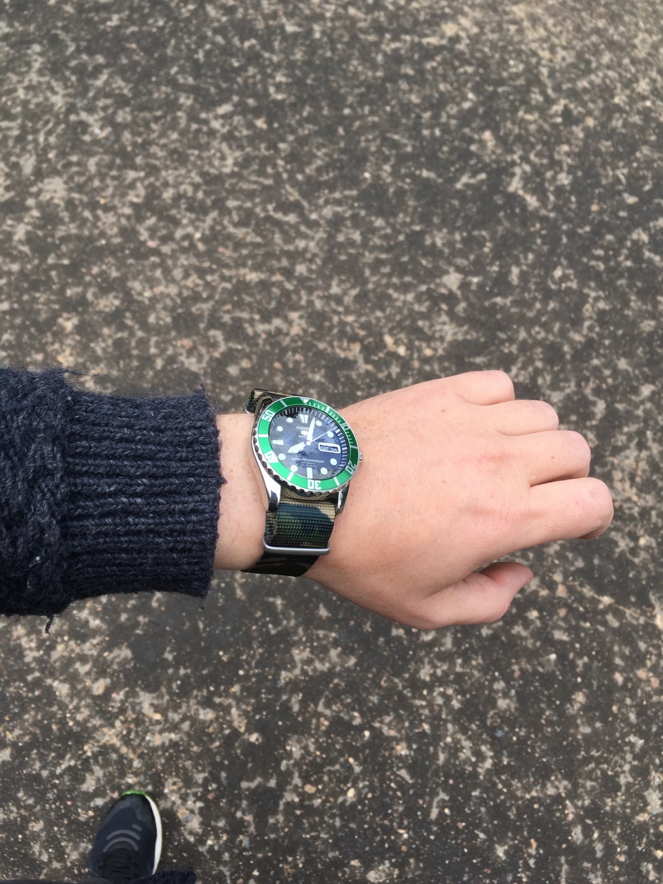

А показать?
Сообщение от tchtch Посмотреть сообщение
В итоге взял skx007, обул в зеленый безель от дагаз и зеленый зулу ремешок.
Поделитесь тем, что получилось, пожалуйста.
Вот что получилось у меня
