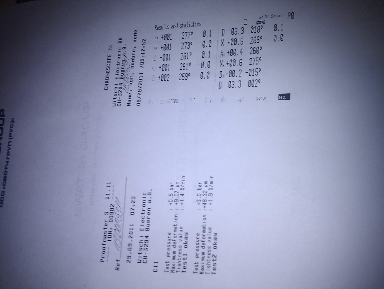

Магуро ,я ведь для Вас практически в теме про 8L35 делал замеры в 6 позициях. И Вы собственными глазами видели, что нет там никаких криминальных отклонений. Успокойтесь уже по этому поводу. На ЕТА -да ,возможно. Не там такой позиционной стабильности. А здесь- все люкс.
вот данные через почти три года после сертификации (см. вкладку)
и комментарий
Сообщение от fugu Посмотреть сообщение
это не корректно, в момент времени кто то потестировал , а через час все уплыло
Вы сертификат Коск попробуйте показать... сразу и ПОЗОР увидим...
давайте сертификат, показывайте....
Через 4 года после сертификации в 6 позициях
