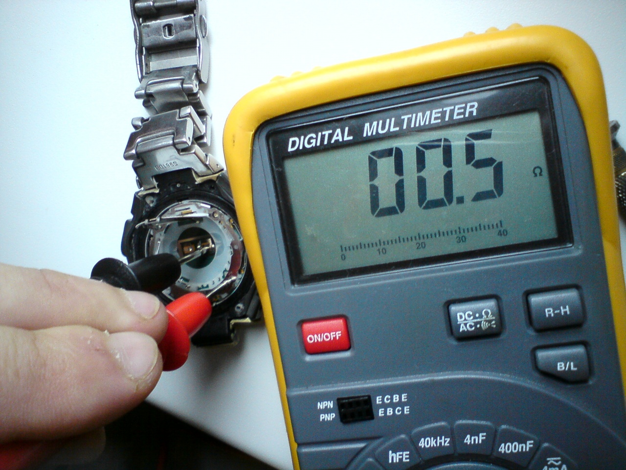

У всех Casio плюс батарейки вверху и соединен с обоймой модуля. АС тоже как правило надо замыкать на него.
ох, уж эти сказочки, ох, уж эти сказочники...
вы все касио разбирали, чтобы такие заявления делать?
хоть одни разберите и тестером измерьте.
casio g-shock g-7000d - обалденные часы. сломал.
casio g-shock g-1200bd - почти лучшие часы, тоже сломал.
Командирские 020712 - крепкие, но необязательные.

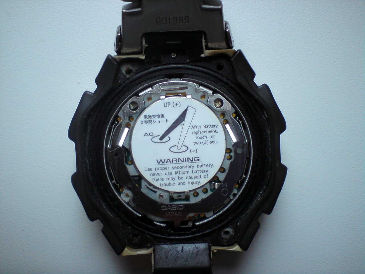

вот, чтобы не быть голословным, разобрал свои g-7000d, модуль 2804.
железяка металлическая, на которой написано casio, соединена с минусом батарейки. плюс батарейки контачит с железкой, на которой бумажка наклеена. замер сопротивления между минусовым контактом для батарейки и железкой, с которой следует замыкать АС, сфотографировал. там полома намотало из-за того, что одной рукой телефон держал, а другой неудобно держать часы и два щупа.
кстати, минус контачит с задней крышкой часов. а через пружинку в корпусе крышка контачит с передней металлической железкой.

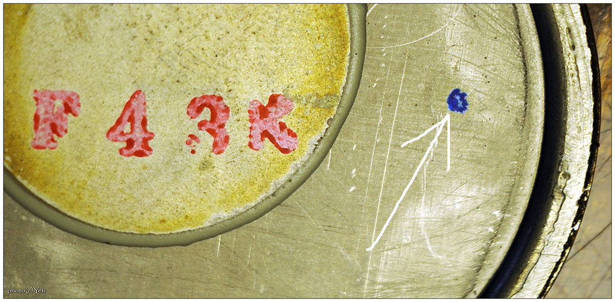

Заметил еще на железке, покрывающей механизм, синюю точку недалеко от контакта «0 -». И такая же синяя точка нанесена на крышке часов изнутри. Возможно, так на заводе помечали что чему должно соответствовать.. Или же так помечают часы, которые прошли проверку их китайского ОТК.

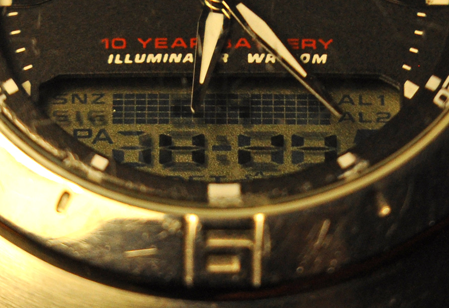

Вставил купленную батарейку в свое ложе. Только я это сделал, часы ожили. На дисплее появилась индикация «SUT 1-1». На всякий случай я зачищенной проволочкой замкнул на пару секунд выше оговоренные нами контакты «АС» и «0 -». Пока держал проволоку, не знаю, что там происходило на дисплее..
И еще… Мне кажется, что раньше индикация на дисплее была видна под более широкими углами. А сейчас четко перпендикулярно дисплею всё считывается идеально. А вот при отвороте часов от себя хотя бы на 45 градусов черными воспринимаются буквально все сегменты дисплея.
мне тоже gp не нравятся. этой фирмы пользовал только АА и ААА батарейки - барахло. дурасел намного лучше. у меня карманный компьютер есть, в нем помимо аккумулятора еще используется cr2032. а сам комп имеет отдельный индикатор заряда для этой батареи. только у дурасела этот индикатор показывает 100% - у этих батареек чуть больше напряжение, чем у других.
на моих часах, когда вставляешь аккумулятор на место, часы несколько секунд ничего не показывают. даже, если на закорачивать АС с минусом. но в моих есть записная книжка. вероятно, после подключения батарейки, данные в этой книжке могут оказаться любые. а закорачивание АС с минусом тупо стирает все.
плохое считывание с экрана под углом может быть из-за плохой батарейки. если не лень, попробуйте другую. даже старую, если ее не выбросили.
батарейка не обеспечивает необходимый ток.... Хоть бы На год хватило

На работе все же испытал часы на водонепроницаемость в душе. Для этого снял часы и подставил их ребром (зазором между крышкой и корпусом) перпендикулярно к струе душа. Высота падения струи была около 2 метров. Вроде бы без последствий.
Кстати, в одной из тем обсуждалась водонепроницаемость часов и указывалось, что обозначенное - WR 100 m - соответствует статичному давлению, создаваемому на этой глубине, т.е. 10 бар.
Но по формуле гидродинамического баланса статичный напор всегда можно пересчитать в скоростной. По уравнению Бернулли скорость открытой струи воды соответствует корню из произведения 2gH.
Тогда для часов WR100m - такая скорость равна - 44,3 м/с. А для WR200m - 63 м/с.
Хоть вода относительно часов, хоть часы - относительно воды.
А если я, например, плаваю на глубине 10 м, то могу перемещать там часы с учетом вычитания из 100 метров десяти метров статики. Остается 90 метров, и скорость им соответствует - 42 м/с. Как я могу развить часами под водой такую скорость? Например, если буду размахивать там руками. При длине руки 0,5 м от плеча до запястья я должен создавать в точке запястья линейную скорость эти самые 42 м/с. Это соответствует размахиванию руками под водой с полной амплитудой и частотой около 13 оборотов в секунду. Так что при заявленных характеристиках, в идеале под водой в часах я должен ощущать себя более чем вольготно...))
А что касается углов обзора экрана. То заметил вот какое явление.
Всё время дисплей затемняет все сегменты при угле обзора, хоть немного отличающемся от 90 градусов. Но стоит только нажать кнопку подсветки. Как после этого ровно на 3 минуты индикация становится отличной - во всех углах обзора. Сначала думал, случайно такое время. Засек по секундам. Нажал подсветку ровно в начале минуты. Прошло ровно 3 минуты, и с перескакиванием минутной стрелки дисплей резко, как переключившись, перешел во всесегментное затемнение... прямо как программно что-то меняется. Даже не знаю, что там за режимы отрабатываются.
Но все же кажется мне, что у батарейки сейчас наоборот повышенное напряжение по сравнению с нормальным. И после подсветки оно снижается до каких-то приемлемых значений. Короче, не часы, а сплошные загадки...
Если под острым углом видны все сегменты - напряжение выше нормы.
