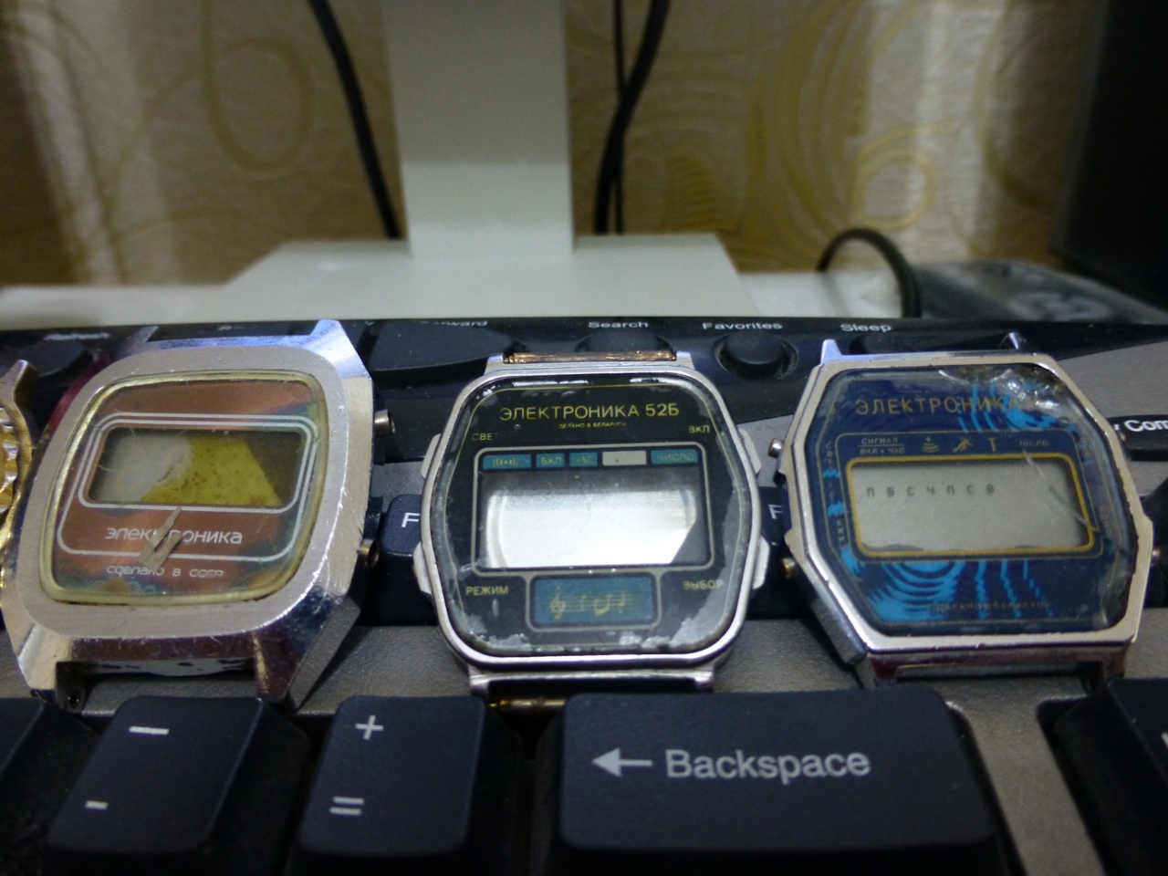

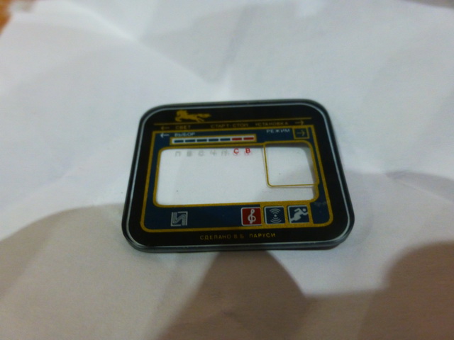

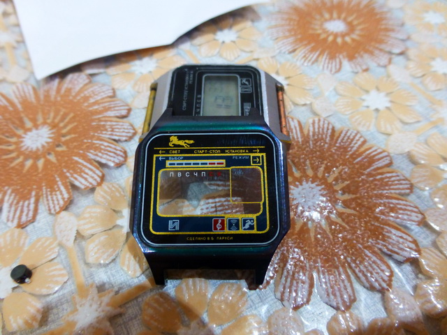

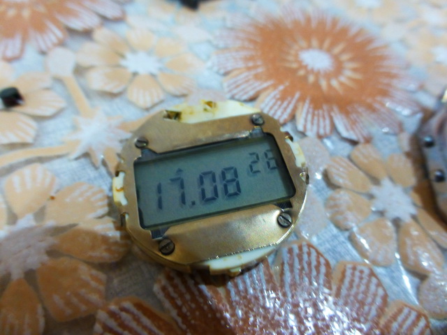

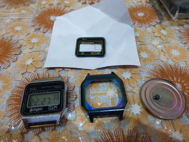

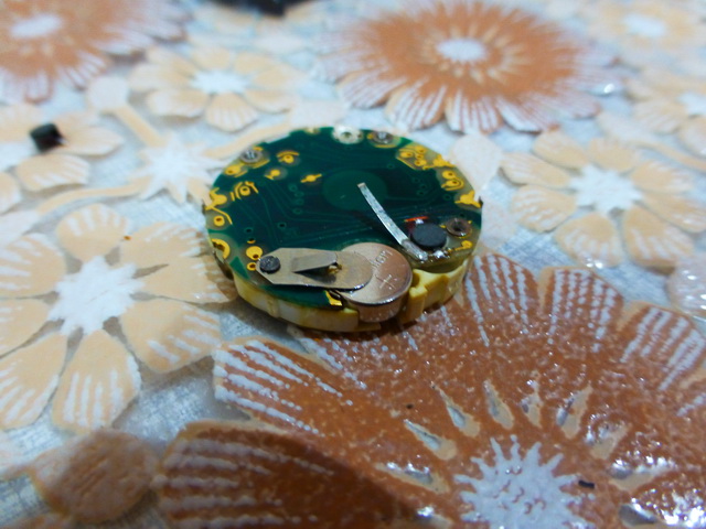

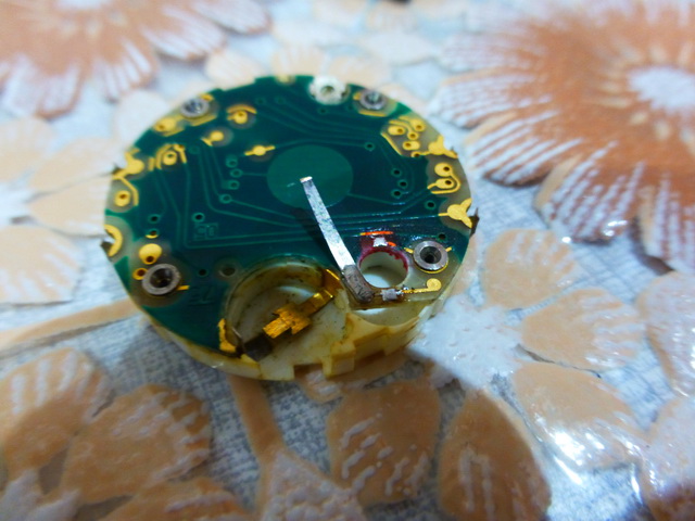

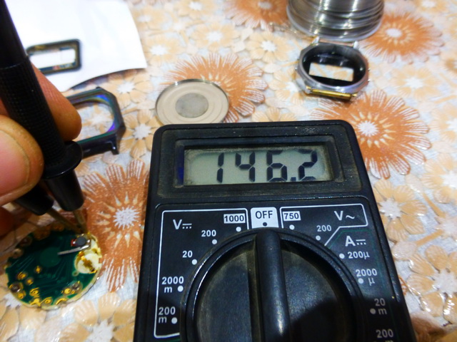

Вот хочу поделится результатом своей работы! Была у меня старая Электроника 5 29367 и был ряд проблем с ней-не играла мелодия, спешила ну и внешний вид оставлял желать лучшего. Сегодня повезло, достался мне на нее в придачу к новеньким эл, 5 206(именно новеньким, в альбоме можете заценить) корпус оксидный и стекломаска нового образца, решил вот перебрать ее. Во первых пришлось заменить катушку, ибо старая (как оказалось) была негодной. До этого откалибровал точность хода путем вращения конденсатора туда и обратно(должен заметить не легкое это дело-поймать золотую середину, было убито на это пару дней это точно). Вобщем после того как собрал все до кучи и заменил стекломаску, стала проблемой чем заменить прижимную пружинка батарейки, ибо родная отсутствовала, благо пришла на помощь старая, добрая монтана))) и все стало на свои места. Собрал в готовые часы и поспешил поделится с вами радостью!!! Надеюсь наглядность фотоотчета кому нибудь пригодится в похожей ситуации. С уважением Евгений.
