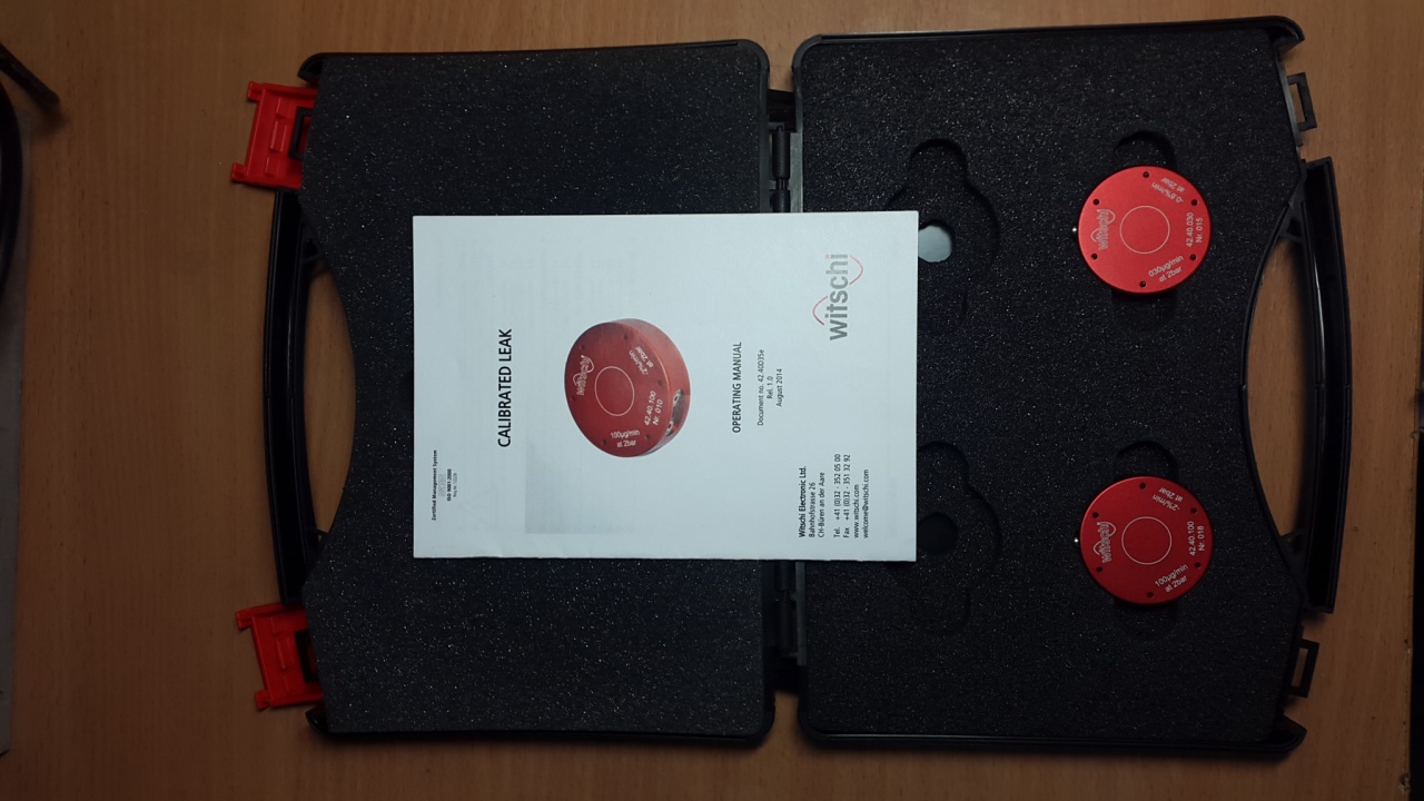

Приборы для проверки герметичности никогда не калибровали, только проверяли на погрешность с помощью калибровочных модулей. Калибровали приборы для проверки точности хода.
