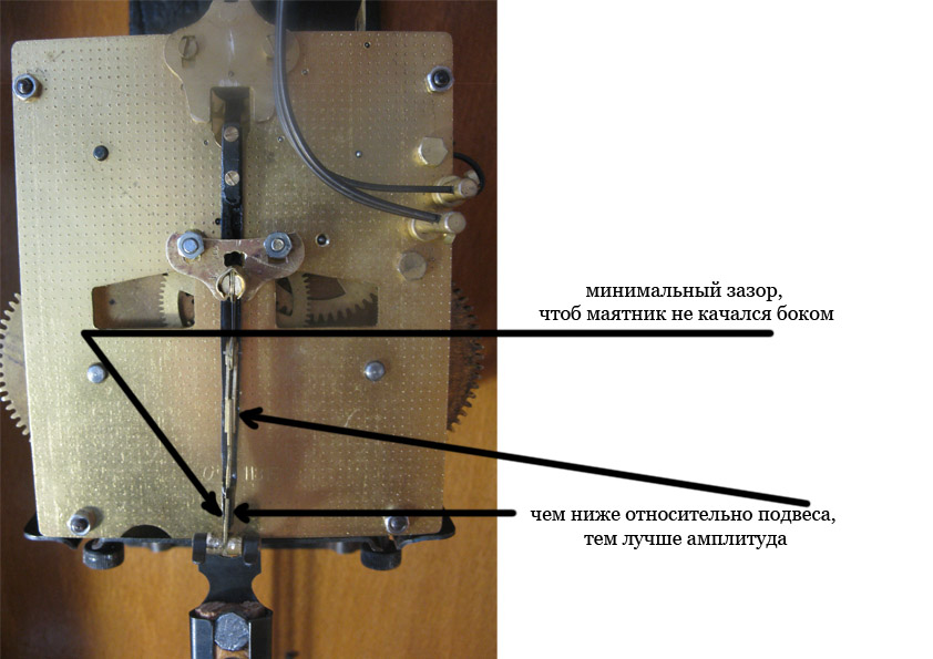

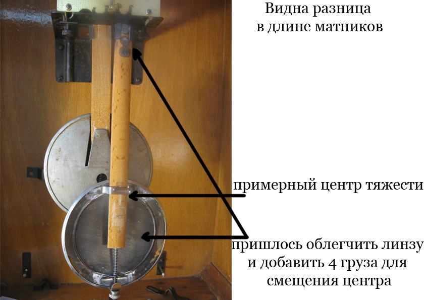

Дело в том, что длина маятника - это не длина деревяшки с линзой, а длина от подвеса до центра тяжести (той деревяшки с линзой)
Вот и получается, что если нельзя укоротить снизу, то надо укорачивать сверху.
Я опускал подвес, переделывал качалку. Облегчал линзу и смещал центр тяжести с помощью свинцовых бляшек.
Если переделать уголок (не знаю как называется), на котором стоит механизм, а именно сделать его разрезным (из двух частей), то будет всё намного проще.
ID:	476536   Нажмите на изображение для увеличения
