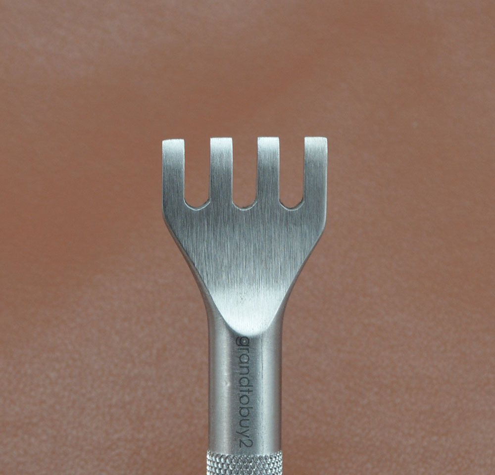

У меня есть вопрос, по шву. Я делаю канавку маникюрной штукенцией для удаления катикул, размечаю разметочным колёсиком и потом колю четырёхгранным шилом отверстия. Получается сносно, но далеко от идеала.
Задумал приобрести вот такую штуку
Шаг 4 мм.
Кто знает, какой она даёт шов? Стоит ли на неё тратиться?
