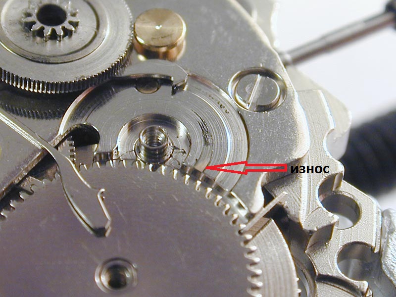

полезным нововведением в серии 4R и 6R в сравнении с 7S26 считаю введение храпового колеса надвух камнях, вместо старого храпового колеса, крепящегося винтом
на моих Сейко 5 уже спустя несколько месяцем появился износ, как на второй картинке
дело конечно в качестве обработки боковой стороны храпового колеса, на старых Сейко такого быстрого износа не было
вторая картинка отсюда http://www.thepurists.com/watch/features/8ohms/7s26/

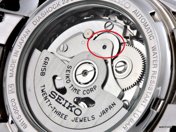

также, в 6R15 есть втулка в мосту под вал барабана (на счет 4R не знаю) в отличие от современных 7S26

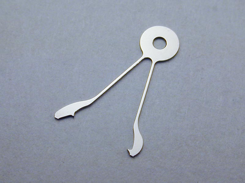

рычаг Magic Lever в 6R15 имеет втулку, когда как в современных 7S26 ее нет
