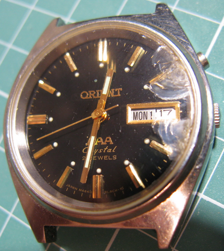

У меня тоже есть недорогой, но памятный Orient с разбитым стеклом.
Стекло диаметром приблизительно 30-30,5 мм. Какова будет стоимость его замены, может кто поможет в Москве, чтобы не очень дорого?

Нифига у вас регистрация, аж с шестого года! А сообщений кот наплакал. Зайдите в любую часовую мастерскую. Рублей за пятьсот поменяют.

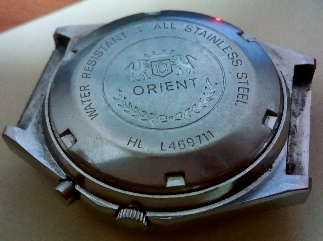

Нашел турецкие стёкла, а какой толщины брать для этой модели? Маркировка на крышке TT L469711.

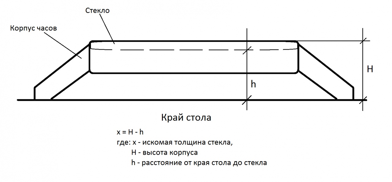

Если стекло плоское, штангенциркулем легко вычисляется толщина.

1.5 мм надо толщину.

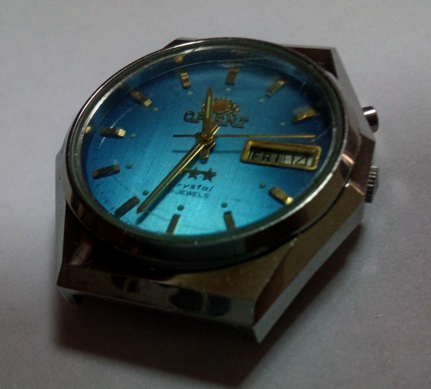

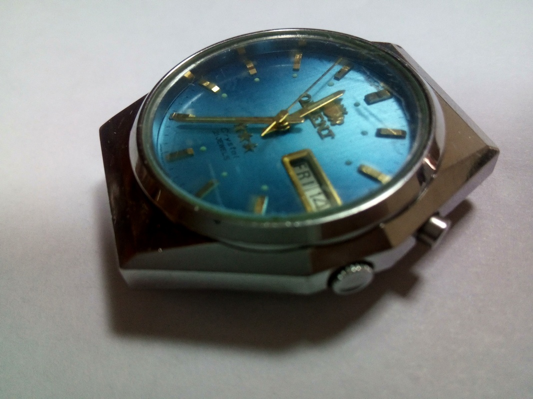

Придется поднять старую тему...
Уважаемые мастера! К моим часам стекло какого диаметра брать? Замер линейкой - вроде бы 30мм (29,5?). Мерить штангелем- там фаска на стекле( вынимать до покупки нового не планирую - носить хоцца)
Наверняка, спецы, только глянув на эту модель скажут о ней все
Но мне нужен только диаметр стекла ( по толщине ув. dmvt1 выше пояснил-1,5мм)
Заранее благодарен!
