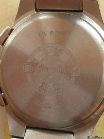

Официалы могут сказать точную дату производства по Вашему номеру, указанному на корпусе: 30383130...
Знаю, что у Longines нумерация сквозная - поэтому, имея точную дату продажи часов у официального дилера, можно ориентировочно установить и дату производства...
Ваши часы выпущены позже,чем часы ТС примерно на год: у него номер:30131233...
А вот часы продавца на хроно24 имеют номер: 30569118 и были куплены в 2002 году:
Т.е. по состоянию на 2002 год Ваши часы уже были выпущены...ориентировочно как-то так...
