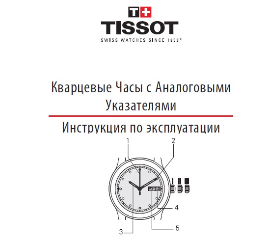

Полагаю, что, с учетом возможности высыхания смазки, не стоит оставлять часы в состоянии с выдвинутой ЗГ более, чем на месяц, а, как и с механикой, стоит хотя бы раз в месяц на сутки их запускать, да и проблема вытекания батарейки тогда не возникнет. imho
А вот что об этом написано в руководстве от Tissot
ID:	3696463   Нажмите на изображение для увеличения
