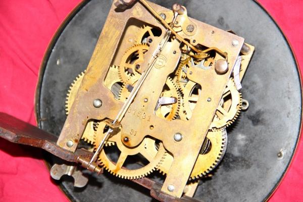

Я так понимаю это Густав Бекер. Но почему то нет клейм.Тока номер. Можно установить примерную дату часов ? И правильно ли я понял что произведены в Росии ?

Сообщение от ksyokr Посмотреть сообщение
Добрый день, ksyokr.
Если я правильно рассмотрел, клеймо принадлежит компании "Badische Uhrenfabrik AG" Furtwangen, Deutschland.
С уважением, Игорь
Этот пользователь сказал Спасибо! Pyroman за это сообщение:
Насколько я знаю эта фабрика в России часы не производила.
