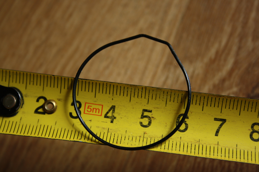

Сейчас задам очень тупой вопрос, но вам вот это уплотнительное кольцо нужно? Или это не то? Оно от уничтоженного мадмана и как раз примерно 30 мм в диаметре, только, можно видеть, что оно не совсем кольцевидной формы, а вот такое, какое есть. Если подойдет - готов отдать хоть весь корпус со всеми внутренностями.

По диаметру вроде подходит а вот по форме - фиг знает. У меня круглое кольцо. Даже без понятия, возможно ли его подкорректировать.
