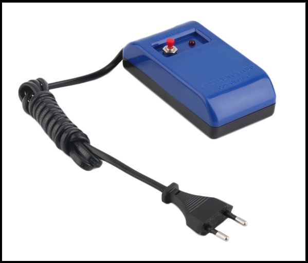

сначала несколько раз увидел в разных мастерских,
спросил -- сказали "да, работает, ну этож жутко простой прибор"
можно мастерить тем кому интересно мастерить,
а если лень, то в районе 500-600 руб на алиэкспрессе
(с доставкой будет в районе 1тыс руб)
поисковый запрос на алиэкспрессе -- Watch Demagnetizer
сам не пробовал, если кто купит -- отпишитесь как работает
[update-1] кстати, забил тот-же поисковый запрос на ютубе -- есть видосы,
народ размагничивает свои часы, есть и дорогие часы на видосах...
[update-2] даже на нашем форуме обсуждали этот размагничиватель
http://forum.watch.ru/showpost.php?p...51&postcount=4

Хороший размагничиватель, пользуюсь лет 5, нареканий ноль. Только вот механику любителям не рекомендую размагничивать самостоятельно. Спираль баланса можно повредить не умеючи

Спросонья прислонил на несколько секунд Брайтнлинг Кольт к магнитной обложке читалки. Моментально получил +13 сек/сут, вместо обычных +/-0,2(((
Что делать? Карантин, сервисы то не работают... В течение дня нашел на авито по соседству такую синюю китайскую коробочку.
Результат отличный, "как рукой сняло".
