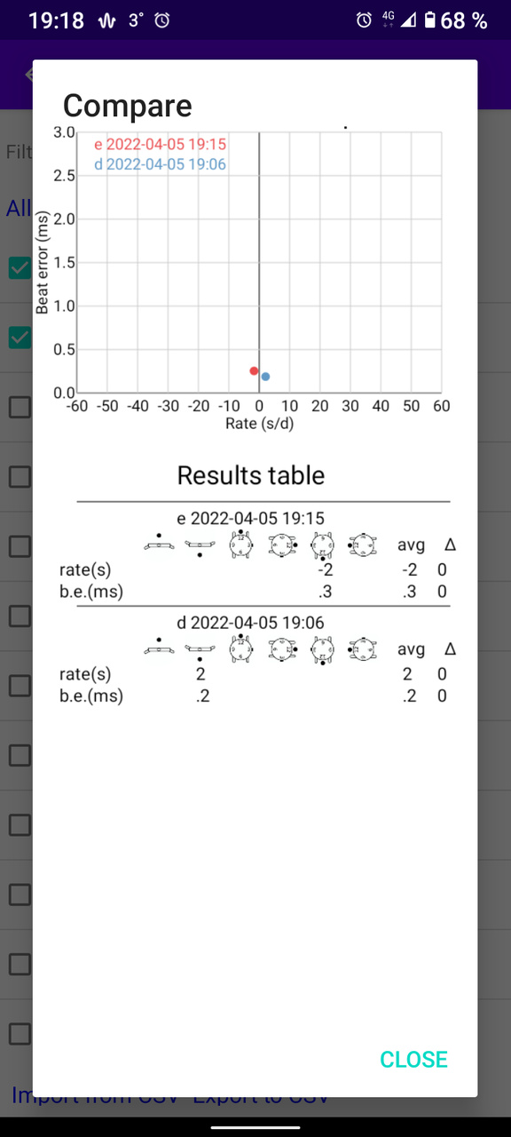

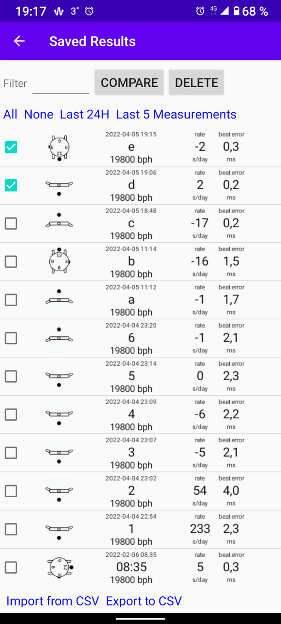

Сообщение от dmvt1 Посмотреть сообщение
Для востока это много, да и выкачка там регулируется элементарно поворотом рычага с колонкой волоска.
Его двигать в сторону минуса, я так понял?

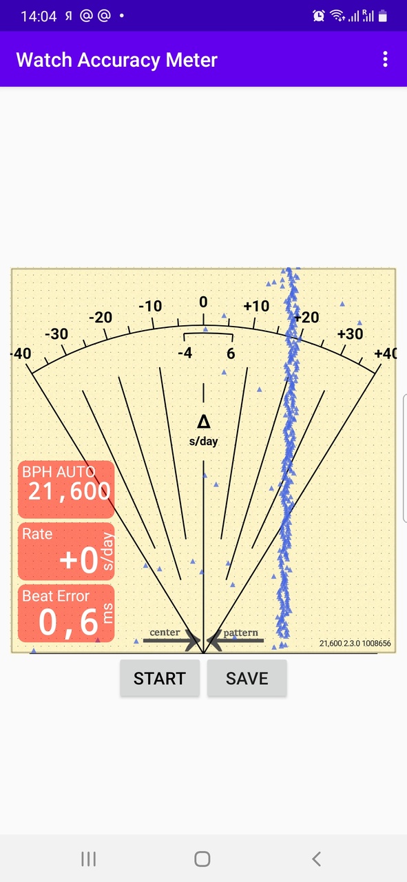

Его двигать в ту сторону в которую идет уменьшение выкачки. В какую сторону это будет на Ваших часах предугадать невозможно. Регулировка делается прямо на приборе. После регулировки выкачки может потребоваться регулировка точности хода.

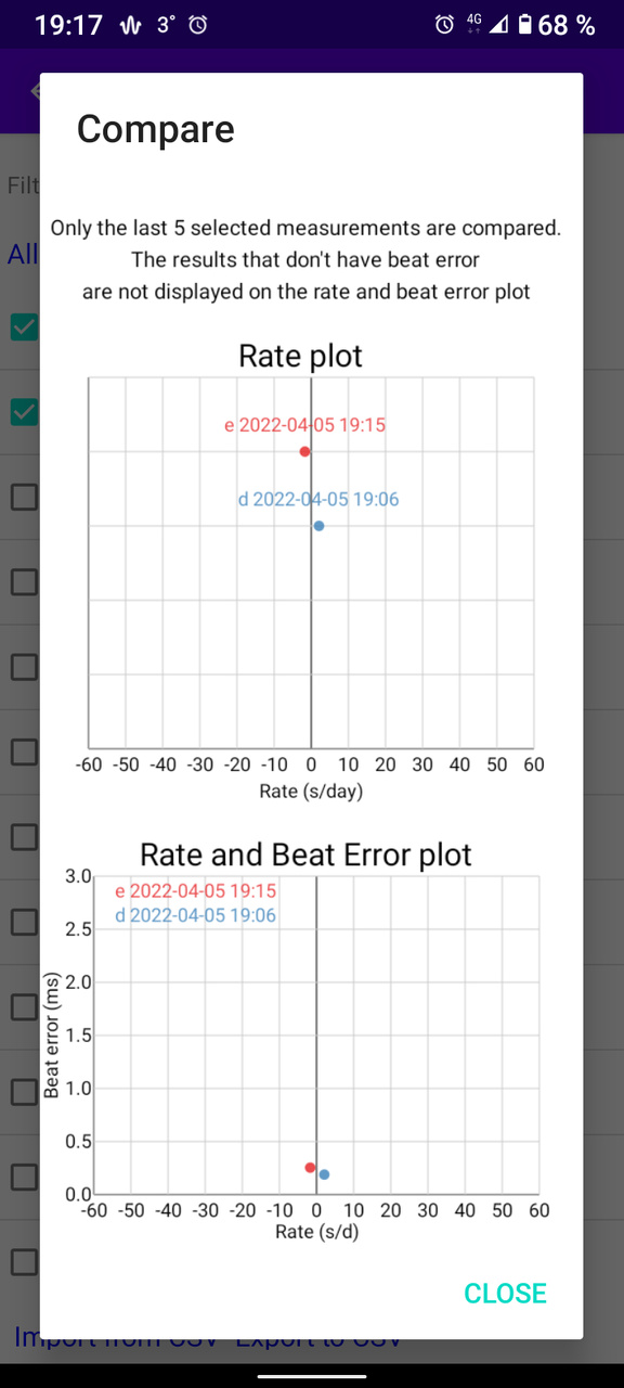

Вот так оставить, или ещё помучаться?

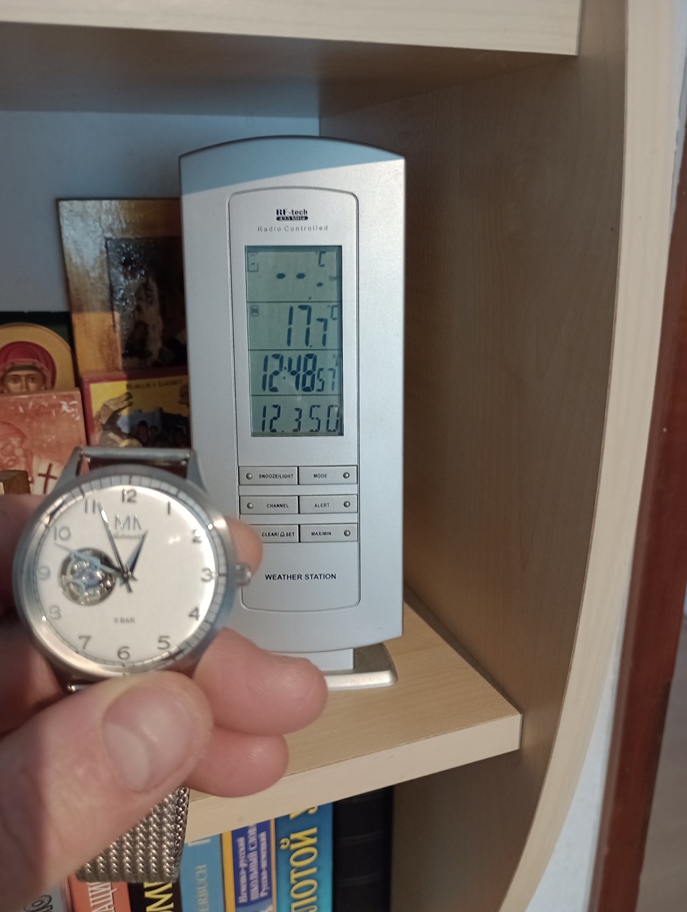

Регулировал ход часов через программу на смартфоне. Часы идут +1/-1 сек.в сутки. Выкачка в позиции ЗГ вверх 0,5 , в остальных позициях от 0,0 до 0,2. Механизм Seiko NH-38A(24 камня). Стоит регулировать выкачку или это норм?

Нет, не стоит!
Точность в +1/-1 сек.в сутки. ,по прибору. А реально ,на руке?

К верху цифером +7(выкачка 0,1), вниз ЗГ -13(выкачка 0,2). остальные позиции тоже -. В основном лежат вверх цифером и ношу их. Бывает ставлю ЗГ вниз, но не надолго, когда не ношу В результате +1/-1. Часы выставлял точно по часам с радиоконтролем 4 дня назад. Почему точно, так как у часов секундная стоп-стрелка.

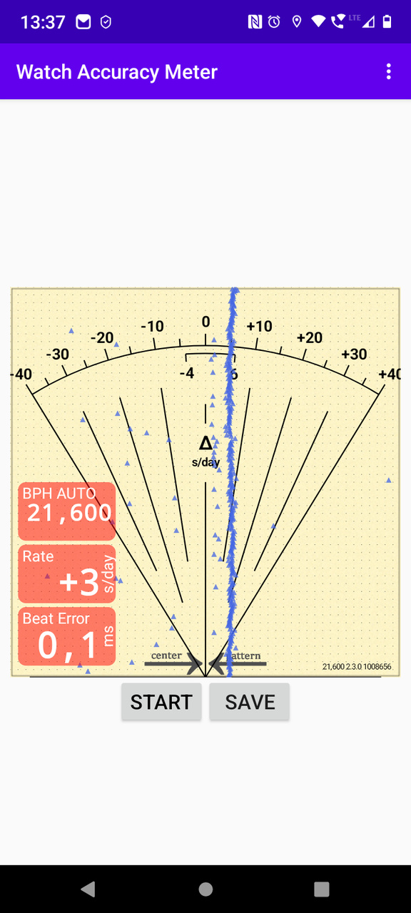

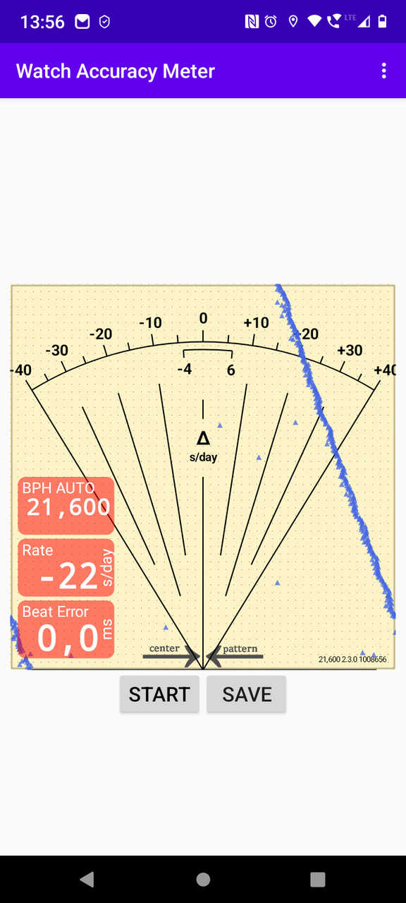

Ещё раз выкачкой поиграл.
Сообщение от Odissey Посмотреть сообщение
Нет, не стоит!
1. Вверх цифером
2. Вниз цифером
3. Вниз ЗГ
4. Вверх ЗГ
Самое главное, что между вверх цифером и вверх ЗГ не было разница в +30.

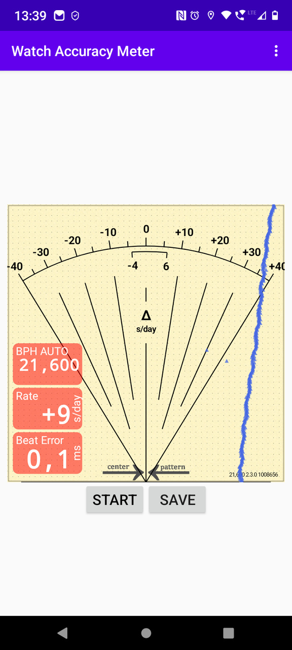

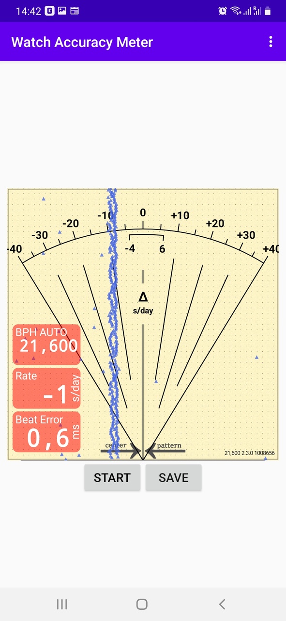

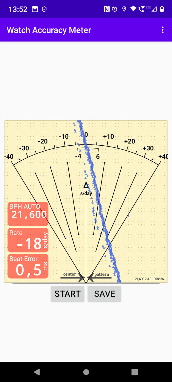

друзья, подскажите и мне, пожалуйста. похожая проблема - часы Seiko, мех 4R35. Часы куплены у ОД чуть менее года назад; носил их суммарно недели 3 наверное) ну, не одни они. На так сказать приборе (прошу прощения - по проге с телефона) в положении лежа (вниз/вверх) показывает вот такие данные.
Но по факту часы ведут себя непредсказуемо - не нося просто завожу их на ночь (раз 30 крутану зг, наверное, соответствует полным 20-25 оборотам), утром смотрю - отстали секунд на 10-12...
Если с утра надел, завел и ношу - то за день отстают секунд на 6, кладу на ночь цифером вниз - отыгрывает секунду-две (т.е. в плюс немного).
Вот думаю - относить их в СЦ или так сойдет? Как то все таки странно для новых часов....
Может, их как-нить позаводить до отсечки или еще просто подольше потаскать, чтоб расходились? Если б спешили - вообще б внимание не обратил. Но вот бывает, что отстают совсем уж неприлично (когда просто заводишь зг и не носишь).

Нормальное поведение недорогих часов. Эти часы не являются хронометром и должны обеспечивать точность -20 + 40 сек. в сутки. А позиционную и амплитудную ошибки никто не отменял. Часы меняют ход при смене положения в пространстве ( позиционная ошибка) и при изменении амплитуды колебаний баланса ( амплитудная ошибка). Данные ошибки присущи всем механическим часам. Чем выше класс часов тем эти ошибки меньше.

Мало того, что это не самый точный механизм в принципе, так еще и степень завода сильно влияет на ситуацию. Только что заведенные и сутки спустя ведут себя сильно по разному. Дмитрий прав - механизм недорогой, чудес не бывает.
