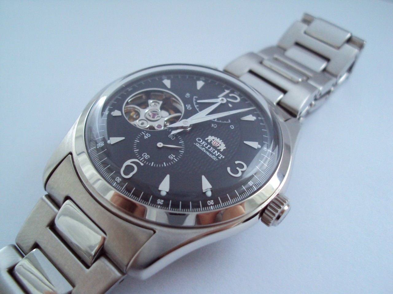

Спасибо Вам. А случайно не знаете, почему часовая стрелка может не плавно двигаться при настройке времени? Если медленно подводить минутную по часовой, то минутная идет очень плавно и равномерно, а часовая замирает, потом быстро прыгает вперед (диапазон прыжка очень маленький, если не всматриваться то кажется что идет плавно) и такими неравномерными движениями по кругу перемещается? Асинхронности стрелок нет, часы идут точно, ничего не заедает и не клинит.
  #23
Старый 02.02.2014, 16:18
Аватар для Андрей Крукович
Регистрация: 07.04.2006
Сообщений: 9,926
Сказал(а) спасибо: 2,474
Поблагодарили 7,330 раз(а) в 3,653 сообщениях
Никогда не обращал внимания А что за часы?
  #24
Старый 02.02.2014, 16:34
-=Roman=- -=Roman=- вне форума
Регистрация: 28.07.2009
Адрес: Житомир
Сообщений: 1,712
Сказал(а) спасибо: 1,895
Поблагодарили 1,423 раз(а) в 500 сообщениях
Orient CFH01001B0 - на фото он

"...если крутить стрелки по кругу и при прохождении 45 минут, часовая стрелка немного замедляется на мгновение, а потом слегка прыгает вперёд и продолжает следовать далее.." Это я написал http://forum.watch.ru/showpost.php?p...2&postcount=21 И такая фишка на всех Ориентах, которые я крутил.

все на 45 минутах прыгают или в разных положениях?
Именно! Плюс минус децл.

странно) не понятно почему именно так

Сообщение от -=Roman=- Посмотреть сообщение
Кроме минутного триба, часового и вексельного, под циферблатом Ориентов находится ещё несколько колёс. Суточное, передаточное, месячный диск, недельный диск, промежуточное к ремонтуару... И у всех этих колёс должны быть свои допуски и люфты. Есть и пружинные поддавки. Вся эта машинерия приводится в действие заводной пружиной хода. Вал центрального колеса имеет под циферблатом самую большую угловую скорость. Именно этот момент и проявляется, когда на каждом обороте центрального вала, несколько надетых друг на друга колёс, находящихся под давлением нескольких пружин, отрабатывают те люфты, без которых весь механизм неизбежно заклинит.
