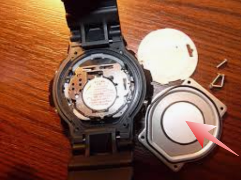

Впрочем, такая же ситуация и с ШОКАМИ - сказывается толщина задней крышки, видимо. Но, надо заметить, что "звучит" ведь вся площадь поверхности часов тоже...
Leopardus, перемудрили чутка или я Вас так понял
Пьезоизлучатель (то, что издаёт звуки в часах) "вделан/вклеен" в крышку часов изнутри. Чтобы он пел, из отверстия модуля выступает пружинка, которая упирается в его контакт-поверхность. Второй контакт этого пьезоэлемента обычно находится во внешнем радиусе или с обратной стороны пьезоэлемента (между им самим и непосредственно крышкой) - приходилось раньше паять эти "пьезики" некоторое время назад (не в часах)..
Т.е получается поёт эта "шайба", вделанная в крышку, но т.к в неё упирается пружинка из модуля для контакта, она может и гасить часть звука: ну т.е.это равносильно, как если бы на диффузор динамика давила пружина с какой-нибудь поверхностью с передней стороны аудиоколонки.

Сообщение от west24 Посмотреть сообщение
Вложение 2206901
Т.е: либо "пьезик" тихий сам по себе, либо пружинка давит на него сильнее положенного, либо приклеили пьезик так к крышке. Ну и поёт плюс во внутрь часов, где свободного места мало, а сам корпус является неплохим звукоизолятором, если он из толстого пластика.
Соглашусь, что пружинка может гасить амплитуду кол****ий излучателя.
Я с этими пружинками-пьезиками еще 30 лет назад на MONTANах набаловался вволю. Если учитывать все моменты (какая площадь пьезика занята клеем, например) то книгу можно написать!..
Звук-то из часов (звуковая волна) в любом случае идет через составные части часов. Именно они звучат, передавая звуковые кол****ия. Какая-то часть энергии излучателя тратится в том числе и для непосредственного (не через воздух) воздействия на крышку часов через клей.
Мне приходится просыпаться по будильнику часов на руке - когда он пищит, руку по привычке поворачиваешь экраном к себе - и звук при этом громче ощущается.
То есть, большая площадь стекла передает в своем направлении больше звука - попробуйте, если не обращали внимания!
А с учетом хорошей водозащиты всех CASIO вообще (нет прямого воздушного сообщения пьезика с нашими ушами ) и получается фактически, что мы слышим корпус часов в целом. Поэтому внутринние и внешние составляющие часов оказывают влияние на громкость.
Только физика и ничего более!
Так на слабеньких пружинках громче пели или непонятно было в итоге? Понятно, что "Монтана" металлическая (вроде), модуль тонкий, стекло без массивного "безеля" - это наверное как сравнивать металлическую дверь в хате без звукоизолирующих материалов и деревянную..
Upd: ziv333, так говорят к старости сон становится более чутким, особенно если на работу бояться проспать или ещё куда, я мобильник во сне не всегда слышу: с ушами всё норм
Так я и говорил об этом сразу - конструктивное исполнение разных моделей влияет на громкость звука! А Вы сначала горворите что я перемудрил, а потом сами же об этом пишите!
Кстати, в той-же MONTANе (насколько помню) и в некоторых ЭЛЕКТРОНИКАХ были отверстия в задней крышке, поэтому они и пели громко!
