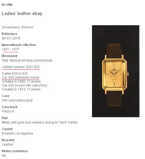

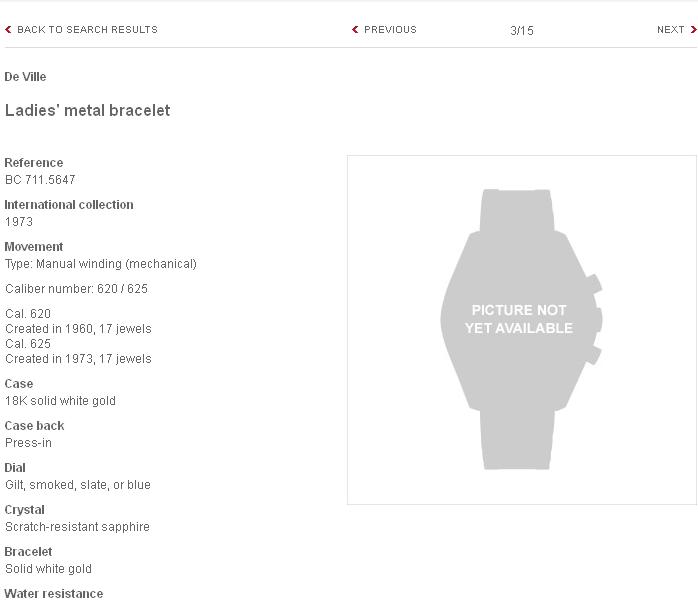

Сообщение от Harl Посмотреть сообщение
Ну, и чтоб закончить диспут по сабжу:
http://www.omegawatches.com/spirit/h...tches-database
выбираем здесь калибр 625 и видим:
....... Котлета с фен-шуем......
Мне кажется, к таким базам не следует относится как к истине в последней инстанции. Иначе приняв как факт то, что занесено в базу действительно выпускалось, не найдя чего-то мы будем считать, что если сочетания часы/калибр нет в базе- это подделка или "котлета". Эта база судя по всему собиралась и выкладывалась энтузиастами на самой фирме. Некоторые картинки выглядят как отсканированые из буклетов, некоторых изображений нет вообще, есть только описания. Большего доверия заслуживал бы ответ на запрос по эл почте от самой Омеги, если там этим кто-то стал серьезно заниматься. В принципе, если есть музей Омеги должны быть те, кто тогда работал или мог- бы подтвердить факт производства подобных сочетаний модель/корпус/механизм, но учитывая масштабы производства и разнообразие моделей таких людей может уже и не быть.
Поди щас точно разбери, как там тогда все было.....
Но 625 калибр пошел в народ в 1973 году, и совсем маловероятно, чтобы в 76 в новые-блестящие часики ставили 620. У офсайта Омеги была бы обязательно оговорка, т.к. для других случаев там же существует графа в калибрах "620/625".
На том же сайте представлены модели выпускавшиеся с 1971 до 1977 года в которых для разных заводных головок (вариант с кабюшоном и без) использовали разные калибры.
Послушайте, но мы ж с Вами таки умные люди(с).....
Caliber number: 625
Created in 1973
17 jewels
Это же указываетца во многих источниках, в том числе и омеговских......Т.е., понятно, что до 73 г. шел 620, а далее, 625..... Так можно, имхо, все, что хошь, отрицать... Больше на эту тему спорить, увы, не хочу. Ежли чо, то Вы полюбасу правы.
Не, все понятно, мутные семидесятые, разруха, бардак, четвертые сутки пылают станицы, кварцевая революцЫя, всё пропало, но!!!!! у Омеги Вотч, от тех времен и до сих пор при должном желании, видны такие учеты и контроли, что Полетам и Луис Витонам даже не снились...
Удивляет, что такой интересный сюжет попался, где могли высказать свое мнение, блеснуть и дать диагноз многие записные аксакалы и сопутствующие им адмиралы ях, однако ж наблюдается такая перманентная тишина в теме.....
Ирония ваша понятна, но насколько я заметил, категорических утверждений никто кроме вас не высказывал, скорее предположения. Строить свою версию на материалах из интернета стратегия правильная но не на 100%. Некоторые ошибки и неточности кочуют из одного форума в другой, становясь «банальными истинами». Неточности и опечатки встречаются иногда не только в буклетах, но и в мастер каталогах Свотч Груп.
Калибры 620 и 625, при одинаковых размерах отличаются конструктивно, а главное частотой. У 625 она выше, 21600, что обеспечивает большую точность, чем у калибра-предшественника. Я не думаю, что выпускавшийся в течение 13 лет (с 1960 года) калибр одним махом сменили на другой, в один день или месяц. Причем, как правило после запуска нового калибра происходит его изучение, проверка в серии, выискивание слабых мест и ошибок в конструкции. А 625 калибр при внешнем сходстве отличался не просто частотой, но и кинематикой (см. вложенный файл). Резкий безоговорочный переход в таких случаях не происходит.
Опять-же- это всего лишь предположения. Окончательный ответ может быть дан самой компанией Омега.
В настоящее время, например в одной коллекции Тиссо в ОДНУ МОДЕЛЬ ставят как механизмы 805 серии (стальной корпус) так и F06 (модели с PVD). Учитывая тенденцию перехода на дешевые механизмы возможно, лет через 30 кто-то будет спорить, не являются-ли часы «котлетой»?
Насчет скепсиса по поводу мутных семидесятых. Это скорее было в восьмидесятых. Серьезно рассматривалось предложение японцев о продаже компании Омега. Тогда вообще многие вещи кажущиеся невероятными происходили. Например немногие верят, что еще в середине 90-х до 40 процентов продукции часов Zenith были кварцевыми на механизмах ЕТА. Или то, что тот-же Зенит ставил в некоторые модели механику ЕТА. Или то, что Брайтлинг в начале 80-х выпускали часы с механизмами Miyota (серии Навитаймер, разумеется не swiss made).
