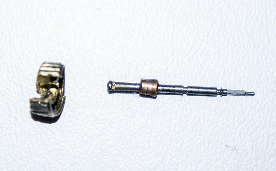

Любопытства ради разрезал ЗГ:
диаметр вала 120мкм.

ну и какие у вас теперь шансы ее собрать в работоспособное состояние ?

ЗГ. Т. е. я хотел спросить как вы оцениваете теперь( вооруженные знанием устройства) шансы разобрать и собрать заново с другим валом ЗГ амфибии

Я думаю что можно на вал нарезать резьбу и заказать токарю выточить новую, удобную ЗГ, но стоит ли оно того вообще теперь под вопросом. Думаю что имело бы смысл делать новые, удобные, цельные ЗГ на амфибию если бы вал изначально шёл с резьбой.

и как будет работать то, что вы предлагаете?
