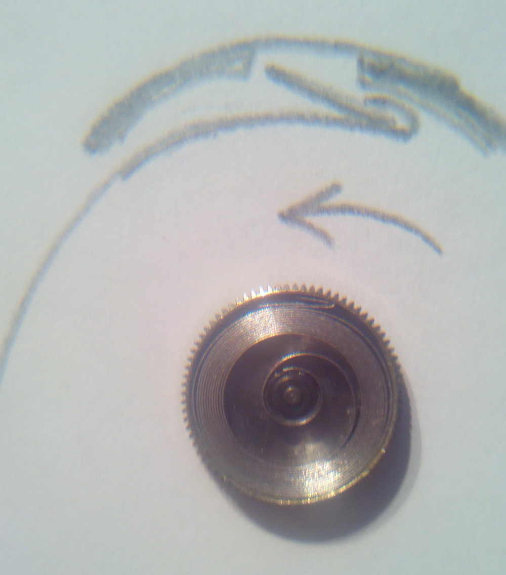

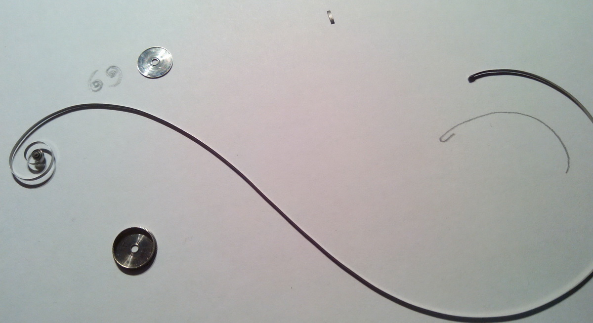

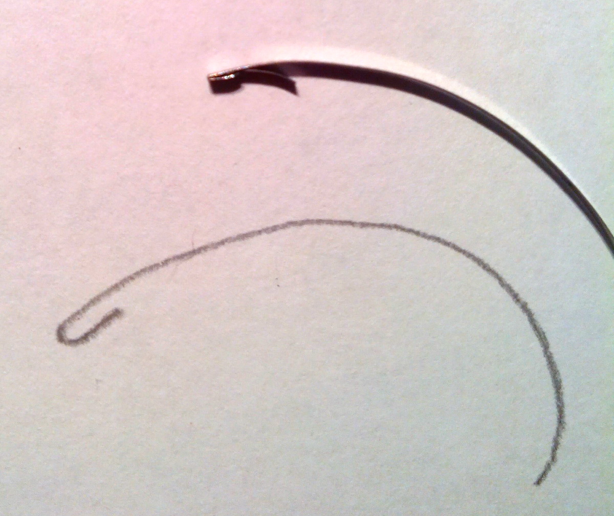

Вот картинки из первого поста. Сохранил себе на память. Пригодились. Сам уже несколько раз пользовался этим рецептом. Работает. Названия рисунков соответствуют описанию первого поста.
Для удобства повторю тексты:
"-Используя упомянутую горелку (рис. 1) отпускаем кончик пружины до малинового цвета (рис. 2) и даем ему медленно остыть.
- Загибаем кончик пружины на 1мм плоским пинцетом (рис. 3).(в реальности 1мм- мало, да и на фото показано не менее 2мм)
- Вставляем в загиб отрезок пружины и обжимаем плоскогубцами (рис. 4).(главное- загнуть ровно,без перекосов, в плоскость пружины)
- Из отрезка пружины изготавливаем "язычок" замка (рис. 5), длиной 5-7 мм(можно использовать для этого обломавшийся замок пружины, если не потеряете его при первом распускании пружины)
-С одной стороны "язычка" снимаем фаску, замок будет работать надежнее. Вставляем "язычок" в подготовленное (обжатое) гнездо. Замок готов! (рис. 6)
-Не забудьте направить фаску "язычка" внутрь, в направлении вала барабана!"
По рис.6 еще добавлю от себя пояснение - этот язычок, перед вправлением в барабан всей пружины, нужно упереть в мелкую проточку(выемку) по внутреннему краю барабана. Посмотрите внимательно- она там есть... Если вы всё сделали правильно, то "язычок" должен упираться в левый угол(!)выемки. (при этом резьба на оси д.б. направлена вниз, т.е. от вас). И дальше, против часовой, начинаете укладывать пружину, по внешнему краю барабана, постепенно смещаясь к центру. Если все правильно- то последний виток с осью сам встанет в отверстие в барабане. Остается дать пару капель масла, и ровно, без перекосов плотно закрыть крышку.

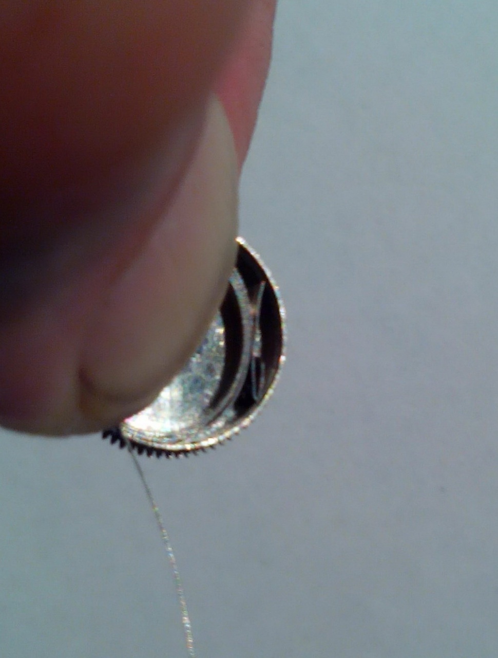

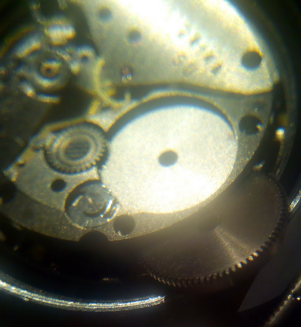

Вот еще дополнительное фото. На первом фото "лайф-хак", подсмотрел у одного мастера. Что бы заменить пружину, достаточно открутить 3 винта барабанного моста, и з.колесо барабана, потом слегка(что бы не погнуть секундную ось, и клюшку ) приподнять мост, и вытащить пинцетом барабан.
И далее серия фото, иллюстрирующая процесс разборки-сборки отремонтированной пружины.
На 2-ом кадре, дефектная пружина, виден хвостовик(отломанный).
На 3-ем, показан загиб и вверху лежит отломанный хвостовик, который я использовал, в этом случае, повторно. Важные моменты: 1)не перепутать сторону в которую делается загиб, и 2) резьбовое отверстие на валу барабана (мелкая деталь в завитке), д.б. направлена вниз.
На 4-ом- "язычок" в сборе;
на 5 и 6-начало и конец укладки пружины;
на 7-ом уложенная пружина с восстановленным замком.

Сообщение от gizman Посмотреть сообщение
...на 5 и 6-начало и конец укладки пружины;
Добрый вечер!
То что Вы видели, у кого-то, не значит что это является приемлемым. Просто ужасно!
Этот способ намотки пружины является вредным для пружину, и конечно для правильный ход часов. Рассмотрите, и скажите нами, насколько много куски кожи с пальцев закончилось в барабане, и как это влияет на работу часов? А, если невидимое невооруженным глазом, то возьмите лупу.
С уважением, Душан
