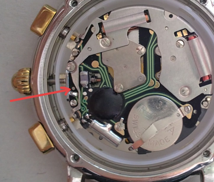

только мне опять не повезло, забирал торопясь и не обратил внимание, что под стеклом маленькая соринка((( это что снова нести в сервис и снова ждать неделю? как самому её достать? это нужно вытащить головку? после того как я загуглил этот вопрос, выяснил что очень часто нужно либо винтик немного открутить, либо надавить иголочкой на какую-то шпильку либо в какое-то местечко. я потренировался на старых часах, и все получалось, но потом посмотрел на фотки своих часов и понял что у меня не тот случай, не видно тех самых уже мне знакомых местечек((( поискал документацию на свой механизм ISA8162, но нашел только на 8172, в принципе они похожи или даже одинаковые, но как вытащить головку так и не разобрался. может кто-то подскажет как это сделать? а то уж сильно раздражает соринка, а сдавать снова в ремонт и ждать неделю желания нету(((

Сообщение от Hpm82 Посмотреть сообщение
У вас надо нажать на кнопку.

Hpm82 Hpm82 вне форума
Регистрация: 18.12.2012
Адрес: Украина, Сумы
Сообщений: 14
Сказал(а) спасибо: 7
а какую именно кнопку и где ее искать? пуск или стоп хронографа? и в какой именно мент, когда стрелки стоят на определенном месте? а то я заметил что когда вращаешь вал то есть маленький выступ, или скорее всего этот выступ не является частью вала ибо его бы нельзя было вытащить.

Старый 19.02.2013, 16:20
Аватар для Андрей Крукович
Регистрация: 07.04.2006
Сообщений: 9,926
Сказал(а) спасибо: 2,474
Поблагодарили 7,330 раз(а) в 3,653 сообщениях
Вот эту кнопку.
Сообщений: 14
Спасибо большое! Все получилось, убрал несчастную соринку))))
