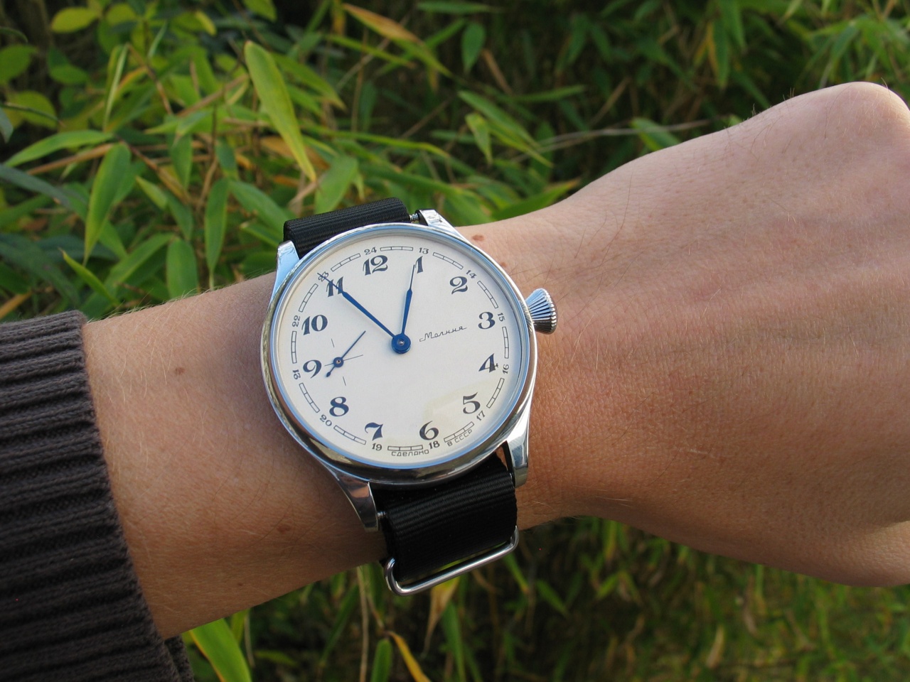

спасибо всем ответившим. деталь там действительно одна, поэтому регулировка грубая ограничена а точной на 2 мин. не хватает. Спускать барабан не буду, подожду когда завод закончится, он у молнии всего 36 часов (к сожалению я их перед тем как прочитать пост завел). Как станут, буду изучать под лупой.
положение часов на 2 мин. убегания мало влияет, так же как и носка на руке или лежание на полке, убегают все равно. Волосок точно в градуснике, смотрел.
Намагниченность проверить нечем, но вроде я их не магнитил и возле калонок в 100 ват они не лежали :-)
Андрей, - утежелять баланс-такого еще не проходили :-)
подумываю, может снова снять лебединую шею и загнать градусник на верх, по самую...но тогда пропадает смысл прецизионного механизма.
в общем проверю и обязательно напишу.
а пока фото на руке на фоне бамбука в саду:-)
