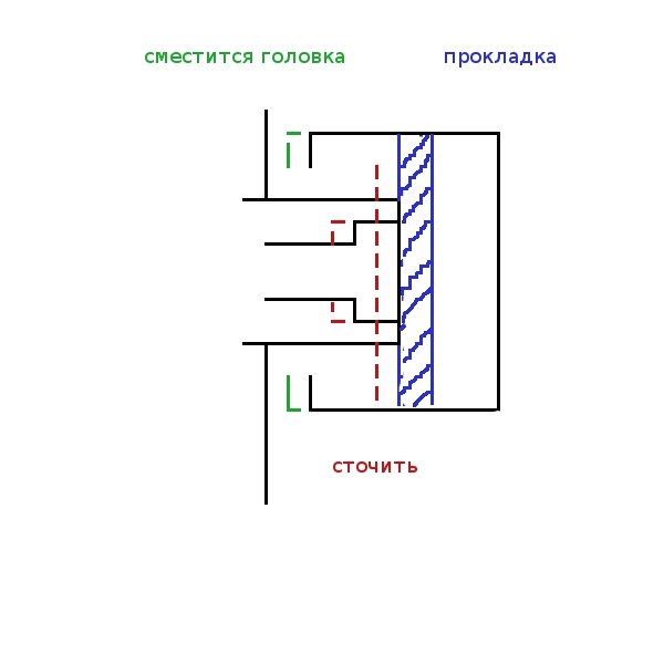

не разбирая головку, я бы поступил следующим образом:
поскольку корпус - латунь, и втулка так же латунная, то переживать, что она будет сохранять эстетический вид долго не приходится - всё равно тонюсенькое хромовое покрытие сойдёт очень быстро... аккуратно надфилем сточил бы требуемую высоту втулки и затем сверлом 2,7-2,8мм рассверлил бы внутренний диаметр на такую же глубину (если бы это потребовалось)...
проще уже некуда

Так беда-то в том, что сточив втулку, я сточу и водозащиту... Там же прижим для прокладки. Ну просто не хочется гробить корпус под кривую платину.
а куда он денется, этот прижим? Вы ведь не будете вытаскивать прокладку из головки... просто, закрутите головку глубже... сейчас попробую схематично нарисовать и выложить

Сообщений: 670
Сказал(а) спасибо: 158
Поблагодарили 307 раз(а) в 198 сообщениях
вот схема
