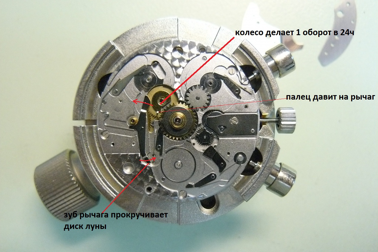

Сообщение от uhrmaster Посмотреть сообщение
Если интересуетесь лунниками, добавлю фото ЕТА 7751.
Что-то я не разберусь в кинематике...
Что приводит в движение колесо лунного диска здесь?

на счет кинематики 7751, думаю, что так:

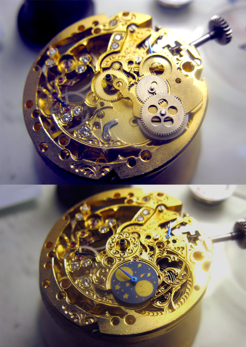

...и получится что-то такое:
у Вас ведь только половина шкалы, а стрелка, судя по всему, не ретроградная. Будет ли это красиво?

Сообщение от Gelos Посмотреть сообщение
Поздние версии типа "Буран Селена" все же закончили мысль, хоть это и смотриться коряво из за не полного круга.
Гугль информирует, что в какой-то модели таки получилось замкнуть круг :
3105.01, 31679, фазы луны
