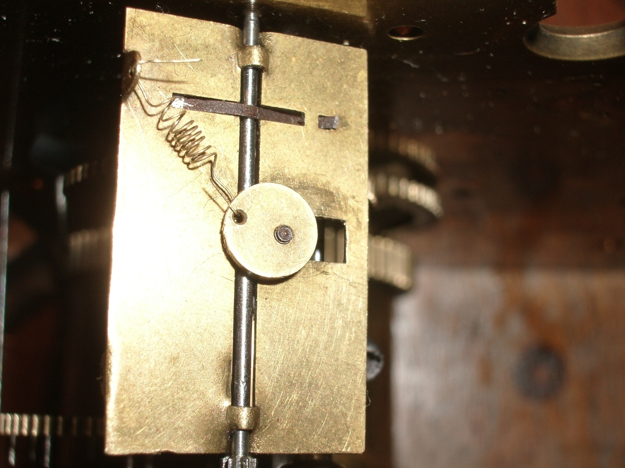

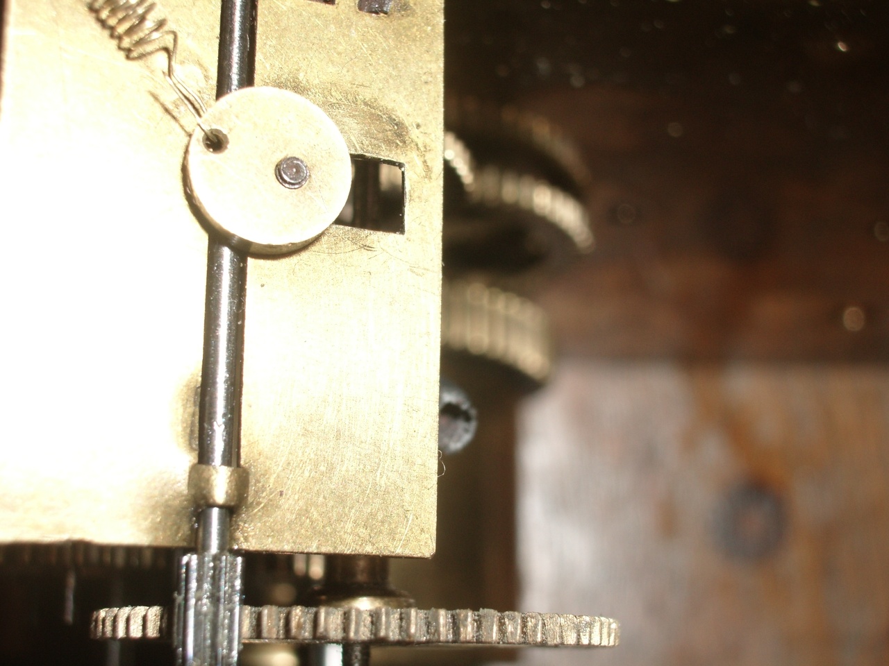

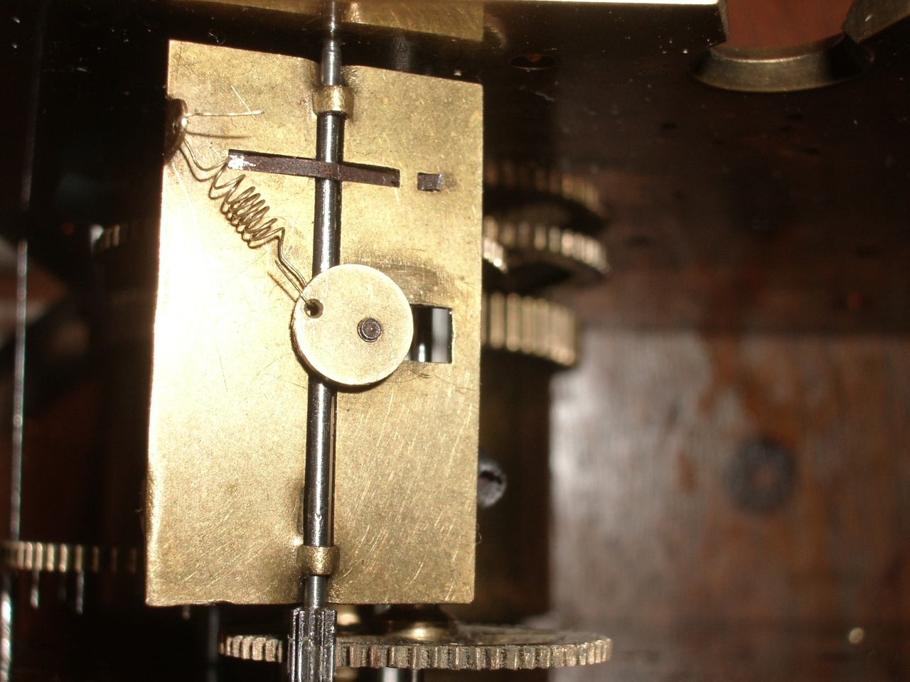

Всем здравствуйте. Теперь вопрос по бою. Без ветряка всё работает нормально. С ветряком временнами бой не срабатывает, даже при полном заводе. Шестерня побитая (может видно на фото), но другой нет. Если снять центробежные грузики, то бой начинает работать. Без ветряка (одна ось с трибом) крутится хорошо. Стоит-ли уменьшить полощадь самого ветряка?

Добрый день, sl-11
Судя по фото, механизм сильно загрязнен. Начните с разборки и чистки механизма.

Это пыль от шкурки. Снимал заусенцы с шестерни. Цапфы и отверстия все чистые.
