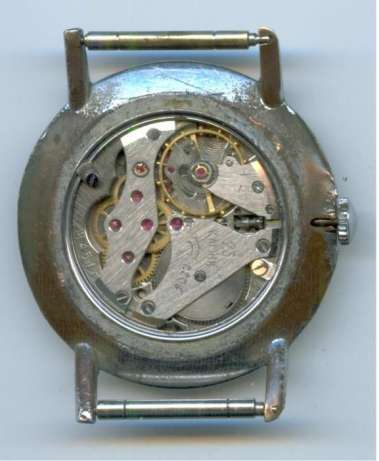

Здравствуйте, уважаемый Александр! Хочу для себя уточнить по распознаванию "2-месячного" калибра ПЧЗ 2209. При рассмотрении фото в начале темы, вижу заметные отличия между экспериментальным и полносерийным механизмами со стороны крышки - разные гравировки, формы мостов над балансами и способы крепления камней оси баланса и в соседнем мосту. У серийного очевидная амортизация камней упругой пластиной, а у 2-месячного - крепление эдакой лапкой-распоркой (извините, не знаю правильного названия). Собственно, вопрос: можно ли считать эти признаки достаточными для определения редкого 2-месячного механизма? Дело в том, что попался мне именно с такими признаками. Хотелось бы понимать, стоит ли брать ради такого предположительно редкого механизма, если корпус убит? И, заодно, подскажите, пожалуйста, сложно ли найти корпус в хорошем сохране? Спасибо)

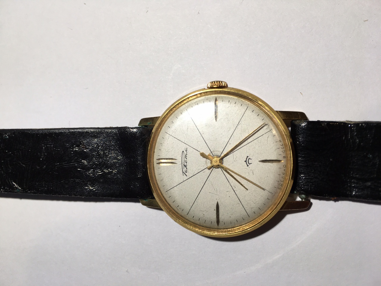

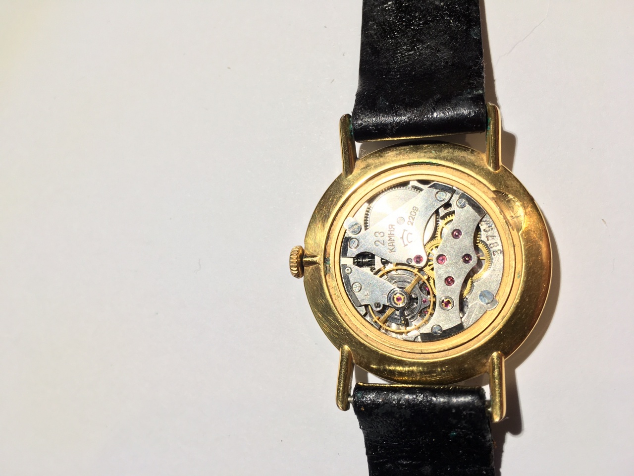

Уважаемые, правильно ли я понимаю, что в Ракете уже использовался обычный серийный механизм?
Очень кстати рад, что наткнулся на эту тему, так как я недавно разобрал "дедушкин ящик" с часами и хотел после курса обучения часовому мастерству потренироваться на старых простых советских часах.
Видимо с 2209 начинать не стоит =) (Не судите строго, пожалуйста). Часовому делу в базовом варианте учусь для себя.
Ну и сабж думаю не помешает.
ID:	1684404   Нажмите на изображение для увеличения

Сообщение от Y0PRST Посмотреть сообщение
Хоть я не Александр...
Не настолько он редкий, чтобы брать в "убитом" корпусе. (Единственно - на фото, насколько могу видеть, хромированный корпус, которых было сильно меньше, чем золочёных - за недорого можно взять при отсутствии в коллекции хоть какого-нибудь хромированного.) (Хотя не удивлюсь, если это неродной корпус от Востока или Полёта/Луча - обратите внимание в посте ниже на характерную выемку на тыльной стороне корпуса, чтобы открывать крышку.) А вот на циферблат было бы любопытно взглянуть - есть весьма нечастые.
Сохранный корпус без механизма найти сложнее, чем сохранный механизм без корпуса.
Сообщение от Luxu Посмотреть сообщение
Хотя лично я относительно безопасно в часах могу поменять разве что ремешок, предположу всё же, что для озвученной цели подойдёт 2603. И не обязательно ПЧЗ - тут и Восток, и ЗиМ...

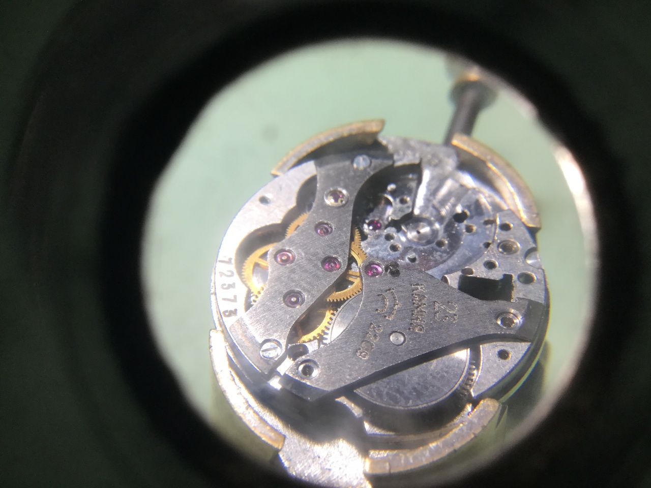

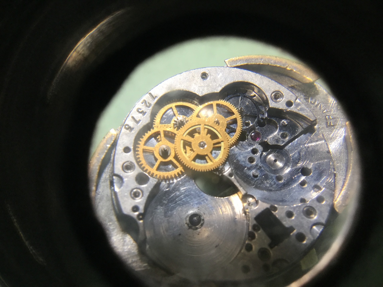

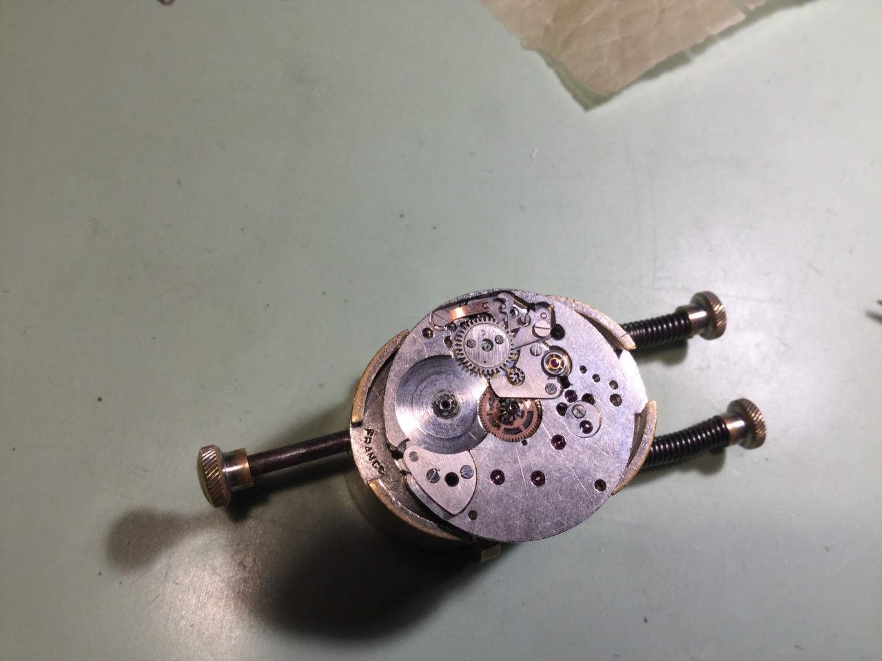

Сейчас уже нельзя любить или не любить этот калибр за ремонто-эргономичность.
Высота механизма 2,7 мм!
Это уже история. Его можно только уважать и ценить. Я вот их сколько восстановил, все ходили идеально. Вот и сегодня делаю один для коллекционера в США, разбираю и радуюсь что не сорваны шлицы и не изуродована спираль волоска баланса....
ID:	1708902   Нажмите на изображение для увеличения
ID:	1708903   Нажмите на изображение для увеличения

Сообщение от Anth Посмотреть сообщение
Любить его конечно не за что, но вполне себе механизм. Если их делать часто, то никаких проблем. И то, что мост ангренажа накрывает сразу пять колёс, не проблема, так как цапфы очень толстые. Другое дело, когда берёшь в работу Рекорд после сотни обычных механизмов, немножко напрягает полёт конструкторской мысли.
