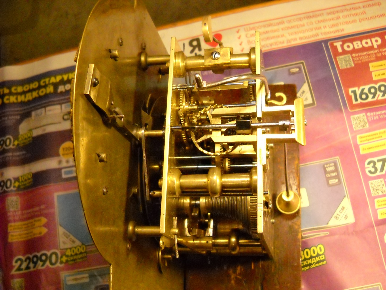

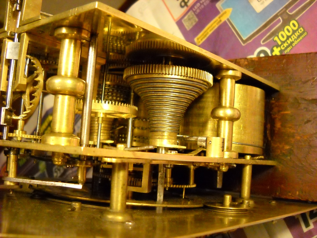

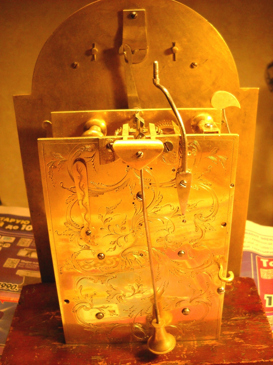

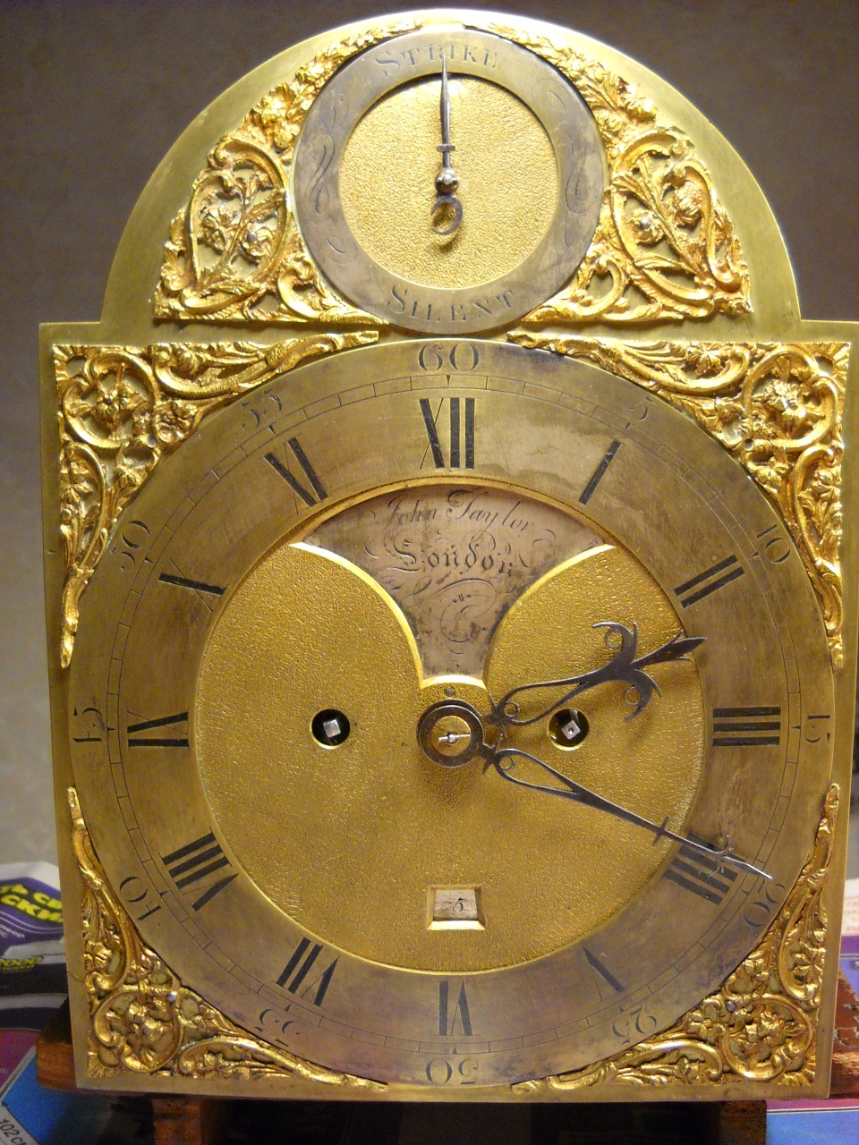

Всем привет!
Ещё закончил одни Джона Тейлора в похожем корпусе. Фузейные, получасовой бой. Сейчас на обкатке.
Вместо порванной и засохшей жилы поставил тросик 1 мм. Отлично подошёл.

Отличные часики, Алекс. А что это за рычаг слева на задней платине?

Алексей, привет!
Высший класс! Это примерно 1860-е годы. Теперь бы еще посеребрить циферблаты и сделать новый backcock - держатель ножевой опоры билянца, он хоть и аккуратный сейчас, но совсем неоригинальный

Сообщение от Pyroman Посмотреть сообщение
Это пружина она взаимодействует с осью рычага активации боя и системой отключения боя, управляемой с циферблата

Сообщение от Oled Посмотреть сообщение
Алексей, привет!
С ув,
Олег
Олег, он оригинальный. Это кто-то сделал накладочку такую на болтике. Оставлю её...
Именно так. Не поленились на ней гравировку сделать.

Сообщений: 11,164
Сказал(а) спасибо: 8,859
Поблагодарили 13,568 раз(а) в 6,500 сообщениях
Лешь, я про накладку и говорю, она в оригинале была другой - http://www.marshclocks.co.uk/antique...ID=202&imgNo=4
