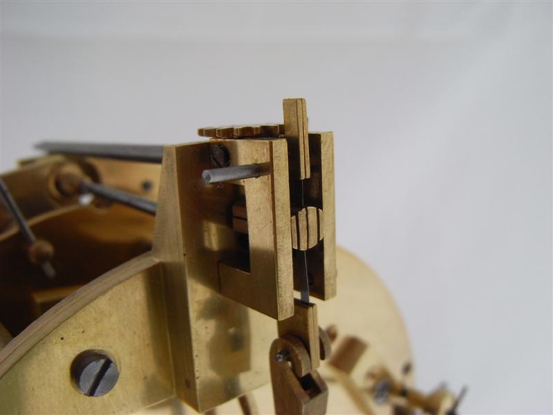

Вопрос к Dima343 - что именно называется системой Брокота? Юстировка скорости хода?
Я полагал, что это вынос анкера и скобы на циферблат.
это тонкая регулировка точности хода
есть еще спуск Брокота - это спуск с анкерным колесом, как у хода Грахама, и анкерной вилкой с циллиндрическими (стальными или рубиновыми) палетами
спуск Брокота не обязательно вынесен на циферблат, например он применяется в настенных ОЧЗ с четвертным боем
http://www.abbeyclock.com/bbrocot.html

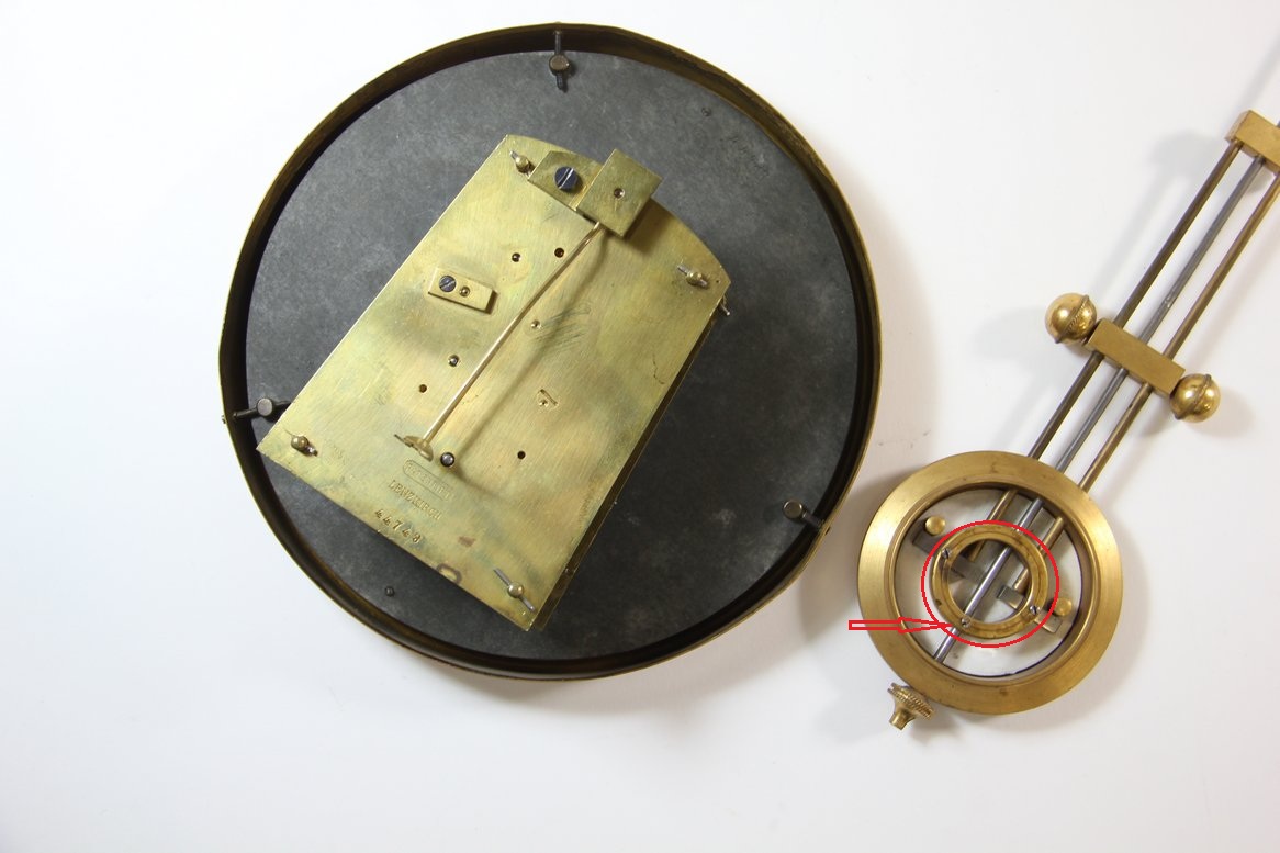

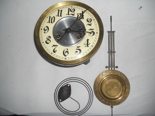

Добрый день, OddyRash
Метод термокомпенсации в этом маятнике основан на принципе разности линейного расширения материалов - стали и латуни. Вот фото подобного маятника, который также использовался в одной из ранних моделей часов Ленцкирх с системой спуска типа Brocot и центральной секундной стрелкой.
На фото видно принцип работы это системы компенсации. Узел компенсации (обведен красным кружком) закреплен на центральном стальном стержне с помощью винта (отмечен красной стрелкой). При своем расширении латунные стержни давят на плечи рычагов, которые через штифты двигают линзу маятника. При обратном процессе, линза под своим весом движется вниз.

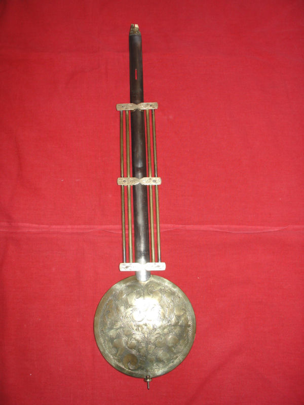

Производители часов начали копировать дизайн этой системы (чередование латунных и стальных стержней и деталь с двумя концевыми бобышками), но о компенсации речь уже не шла. Это был исключительно дизайн. Вот кто-то даже умудрился на деревянный стержень маятника для жильника нацепить вот такое чудо инженерной мысли
С уважением, Игорь

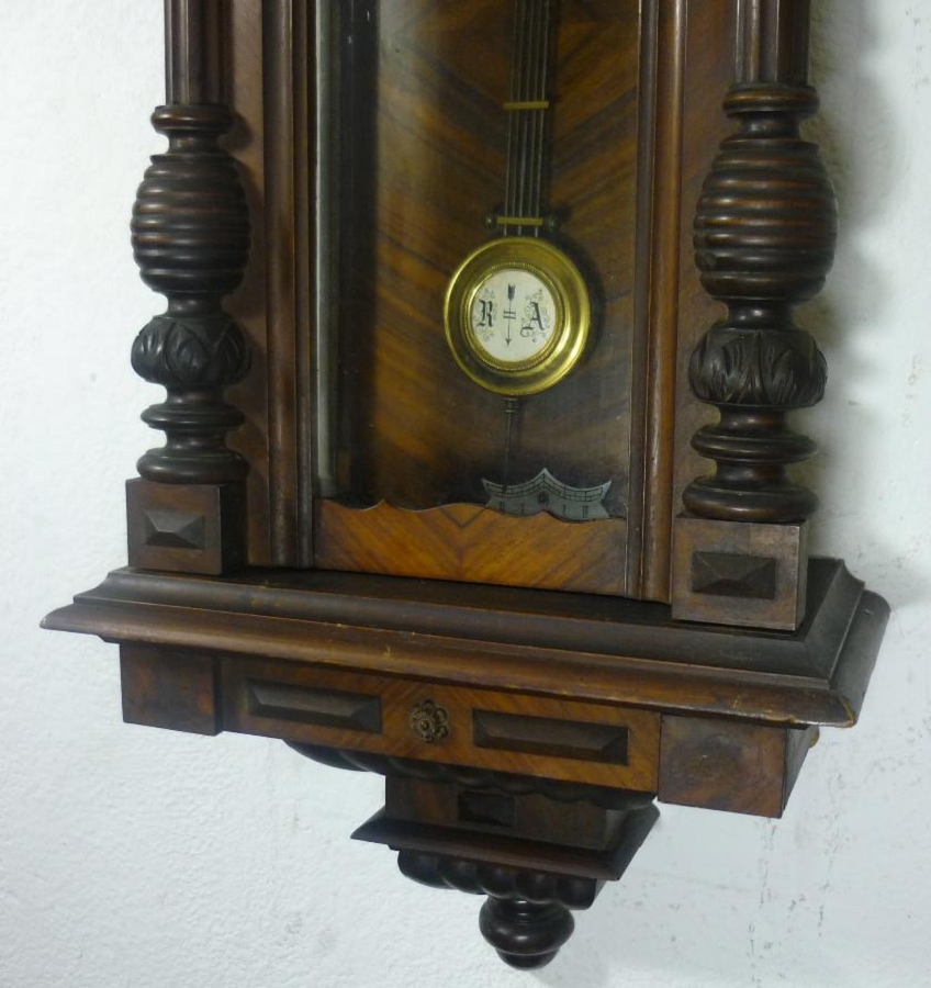

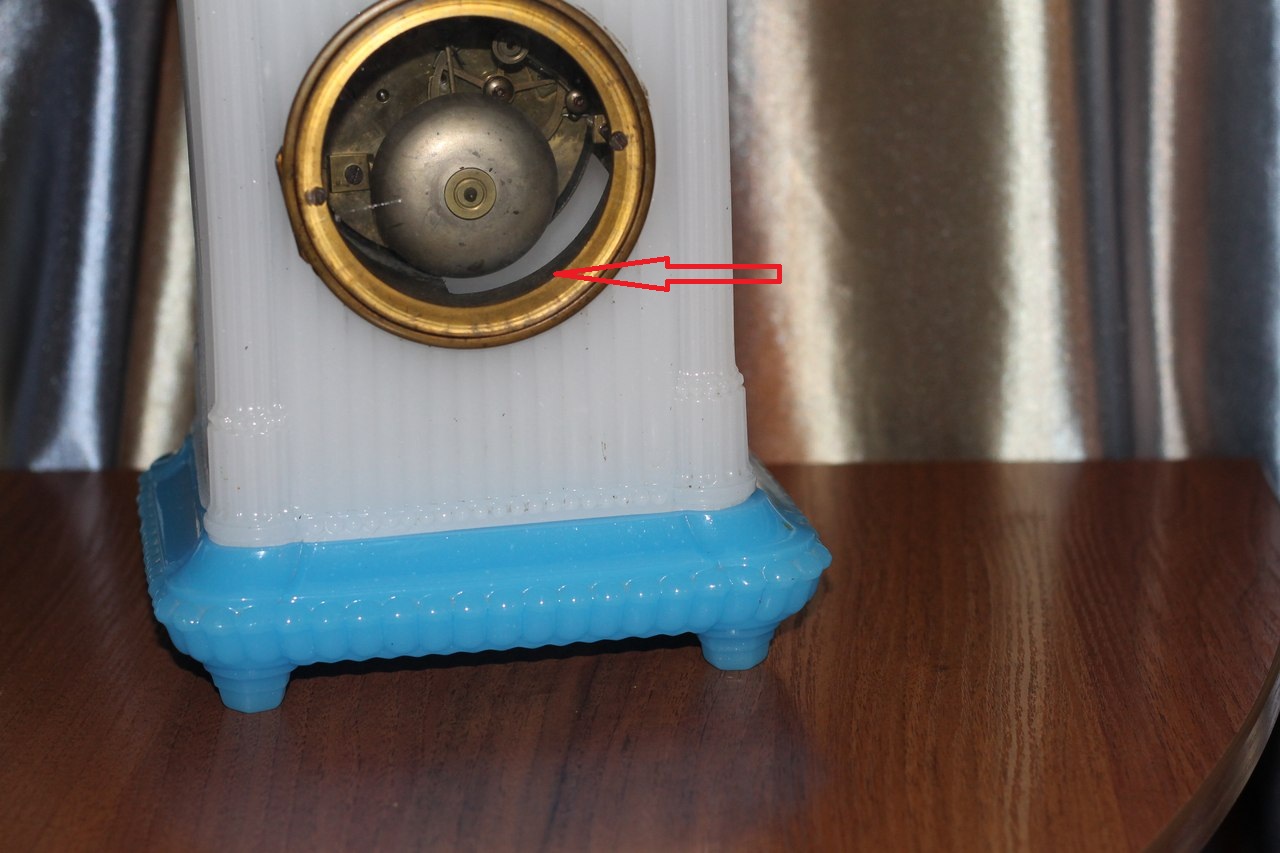

Сообщение от killer9188 Посмотреть сообщение
я чесн не понимаю о чём речь, но скажу одно, маятник отсоединён, но если его вставить, часы ходят и ходят точно.
отставание не замерял, но оно не столь значительное раз не заметно.
мне ктонить скажет реальные цифры по стоимости?)
Добрый день, killer9188.
Вот это отверстие имел ввиду Seawolf64. Оно должно быть строго внизу . Но я так понимаю, его текущее положение не мешает ходу маятника.
По поводу стоимости уважаемый Oled уже подсказал:
Сообщение от Oled Посмотреть сообщение
Добрый день!
Забавные каминные часики, только мне кажется, что корпус стеклянный, а не керамический. Определенно, Франция, последняя четверть 19в. Вероятно, когда-то это был гарнитур с подходящими кубками или подсвечниками. Ориентировочно, 500-600$.

Сообщение от Pyroman Посмотреть сообщение
Благодарю, за развёрнутый ответ. Выяснилось, что автоматика в линзе маятника на моих Брокотах "Арнольд" стоит вверх ногами.

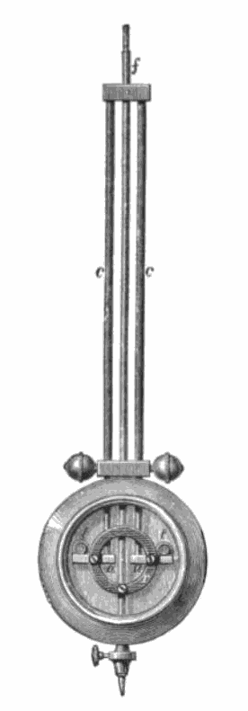

Сообщение от OddyRash Посмотреть сообщение
Всегда пожалуйста. Таки да, стоит вверх ногами.
Извините, забыл написать, что эта система изобретена Джоном Элликоттом в 1752 году.
