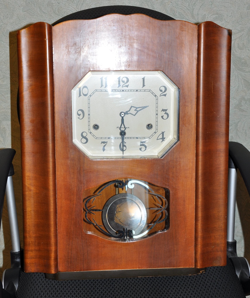

А как ОЧЗ янтарь определить год выпуска? По номеру на механизме можно?
Вот фото тех самых часов.

Теоретически да, но завода-то уже нет, у кого спросить? Кстати, Ваши часы - почти точно такие же, как мои, которые я купил комплектными. Насколько я знаю, название "Янтарь" появилось на рубеже 60-х - 70-х. У меня ещё балансовые "Янтарь" с простым боем, у них на приставном ходу указан 72-й год. А мои первые (некомплектные) четвертные - ещё "ОЧЗ", у них на механизме пробит 62-й. Хотя, возможно, Ваши часы новее моих, так как у Вас уже нет (и, похоже, не было) пластмассового украшения над стеклом.
