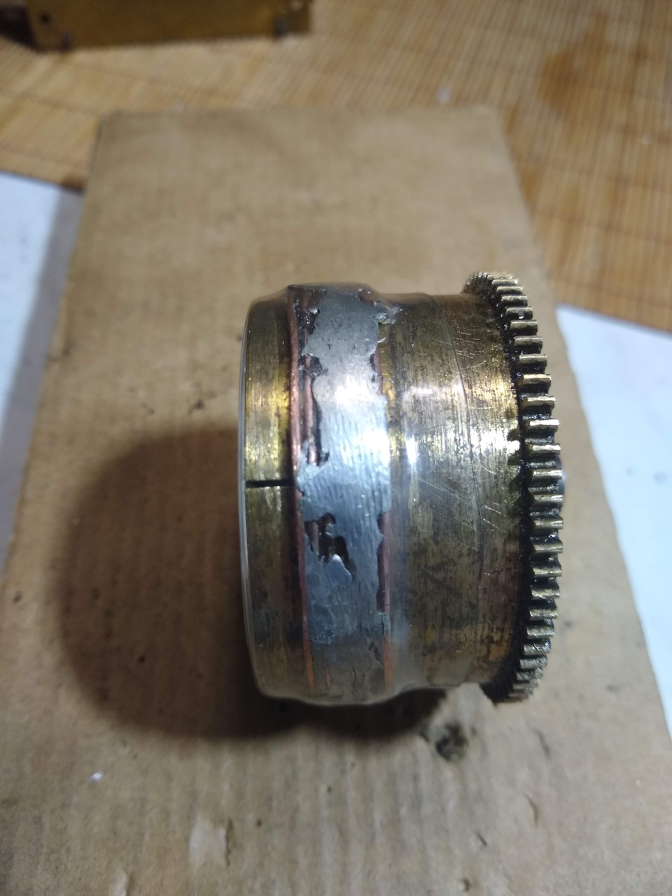

Ничего сложного
Медной проволокой обмотал, пропаял. По верх ПЭТ-бутылку надел, прогрел на газу.
ID:	3491720   Нажмите на изображение для увеличения

Работать будет, но это порнуха. Купите донора и поставьте нормальный барабан

Да в том то и дело , что мало толку от такои паики , кроме того что выглядит сремно. Наверняка прогревали паяльничком обычным , надо было над газовои комфоркои прогреть , что бы припои красиво растекся . кислоты надо дать ортофосфорнои . Ну может и давали кислоту , без нагрева это не паика.

Не кидайтесь кирпичами, но я и сам так делал. Паяльник с жалом диаметром 10 мм отлично прогревает, не надо никаких конфорок. И кислота нужна паяльная (фактически это соль, ZnCl2), какая ещё ортофосфорная?!
