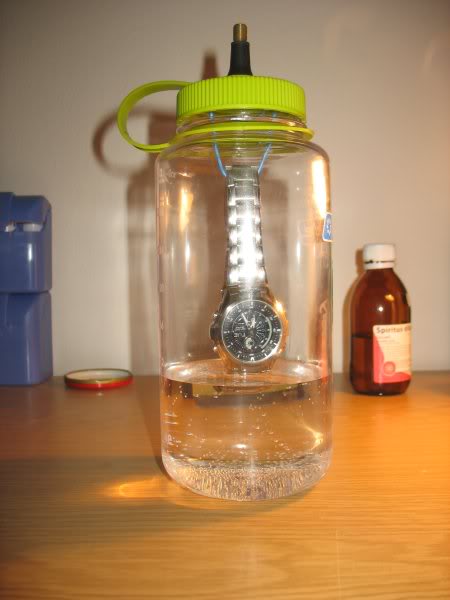

Сообщение от Trops Посмотреть сообщение
После мокрого надо делать сухой тест, ну это если в идеале
"Сухой тест" из пустой бутылки не сделаешь, даже с помощью ящика полных
Поэтому ограничимся только этим.
Сам я конечно этот способ не использовал (у меня заводской прибор), попадалось где на зарубежном сайте. Я мельком просмотрел и имея опыт работы понял что работать это должно и даже ссылку не сохранил. Одна фотка осталась, может кому пригодится (фактически готовый прибор):

А емкость на фото не стеклянная?
