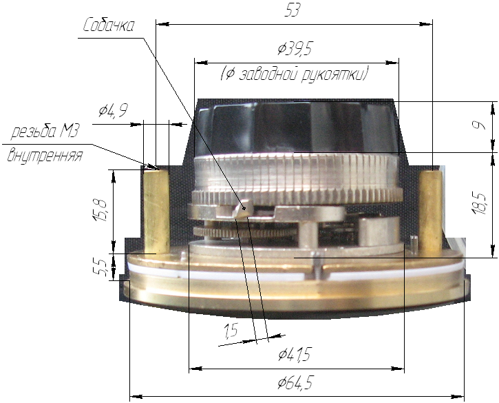

Привожу данные обмера габаритных и присоединительных размеров.
Название: Размеры механизма.png
Собачка храповика заводного механизма выступает на 1,5 мм над ф41,5. То есть, если отказаться от применения заводского пластмассового кожуха, внутренний размер корпуса следует делать ф45, не менее.
Полный завод стоящих часов обеспечивается десятью полными оборотами заводной головки.

Габаритные размеры выкладывал для тех, кто захочет оценить возможность применения механизма для собственных нужд. Как писал в исходном сообщении,
Возможное применение механизмов:
- встраивать в мебель;
- встраивать в различные поделки, вроде домиков для домашних животных;
- изготавливать собственные корпуса и циферблаты, наилучшим образом сочетающиеся с окружающей обстановкой.
Решения могут прийти самые неожиданные.
Кстати, одно из таких неожиданных решений пришло посетителям темы о водолазных часах лимитированных серий. Водолазные часы серийно производятся на ЗЧЗ с механизмом "Восток". Для того, чтобы оценить возможные габариты корпуса наручных часов с механизмом 42127БН, мною и был выполнен данный обмер.
Механизм не разбирал, такой цели у меня нет. Поэтому подсказать, как снять собачку, пока не могу.

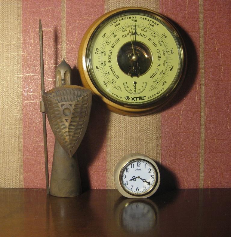

Замечательный образец рукоделия с применением златоустовского механизма представил уважаемый VASERAF в теме “Часы в эксклюзивном корпусе”.
