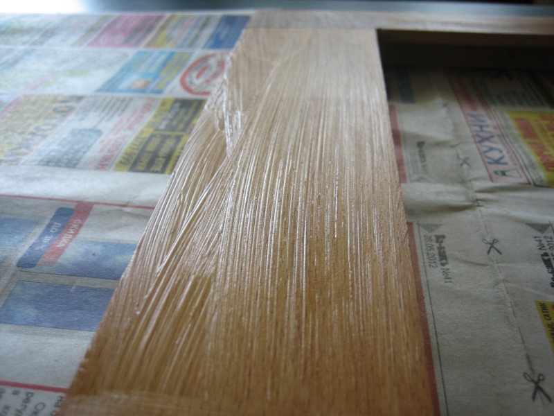

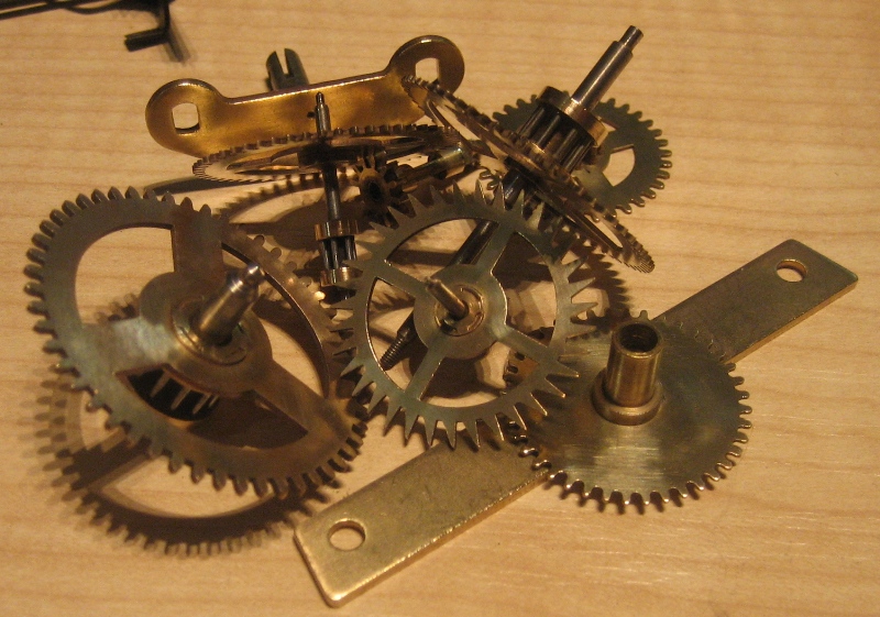

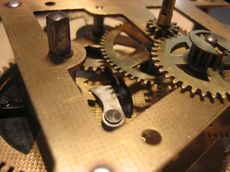

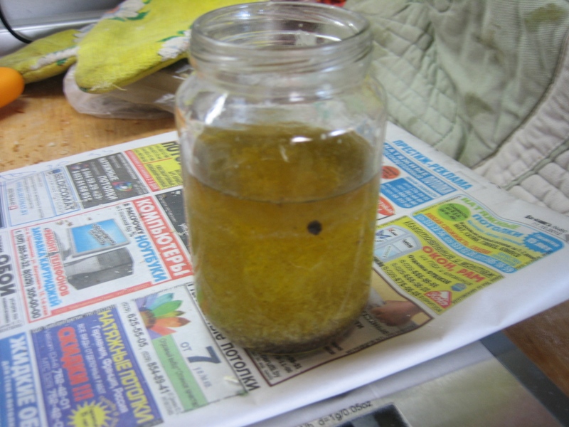

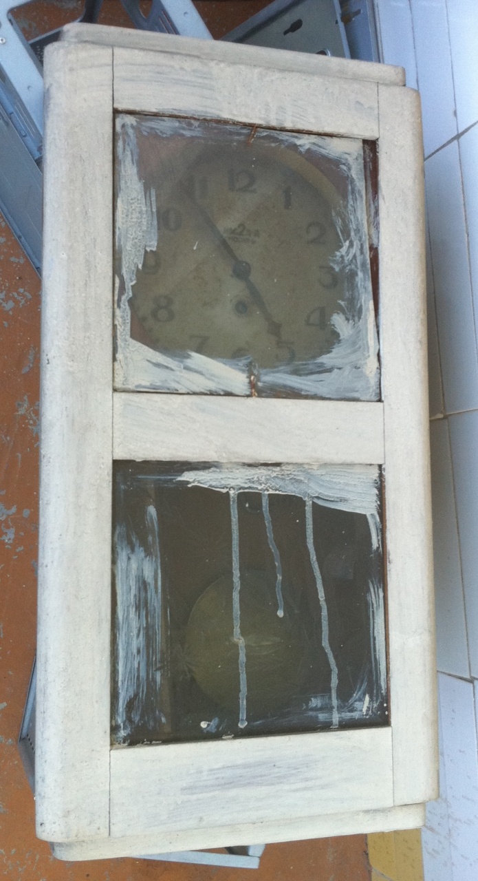

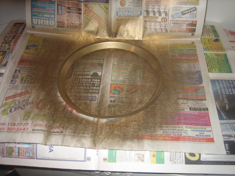

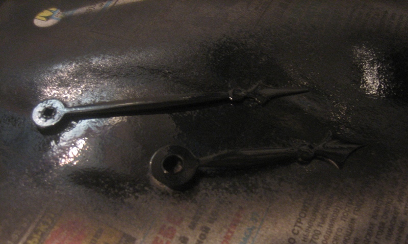

Ну, отчитаюсь по часам, которые упоминал в 7 сообщении ветки
Сообщение от yura80 Посмотреть сообщение
Достались и мне такие часы. Родственники дачу приобрели - а в сарайчике это чудо висело. Крашеное половой краской снаружи и смазанное чем-то похожим на олифу внутри.
Корпус отчистил. С использованием эксцентриковой шлифмашинки.
Механизм после отмокания в керосине почистил с полной разборкой, фотографируя каждый шаг (я не часовщик, мне без фото разборки было бы не просто собрать)
Корпус снаружи все-таки покрыл воском на скипидаре с последующей полировкой. Не смотря на советы специалистов. Красиво выглядит и на ощупь приятно. Дерево...
Стрелки от ржавчины отчистил до металла - пришлось красить. Краска черная матовая. Блестит - из-за того, что еще не высохла
Окантовку циферблата тоже покрасил.
Родное нижнее стекло отмыл, верхнее - вырезал (толщина 2мм)
Собрал без циферблата. Гвозди использовал новые, 1,2х20мм. Гвозди и верхнее стекло - не антиквариат, соответственно Совершенно убаюкивающе тикают. С циферблатом пока не знаю, что делать. В общем - без циферблата они тоже совершенно здорово смотрятся - завораживает вид работающего механизма.
Большущее спасибо всем, кто помог мне советами! Без вас у меня бы ничего не получилось!

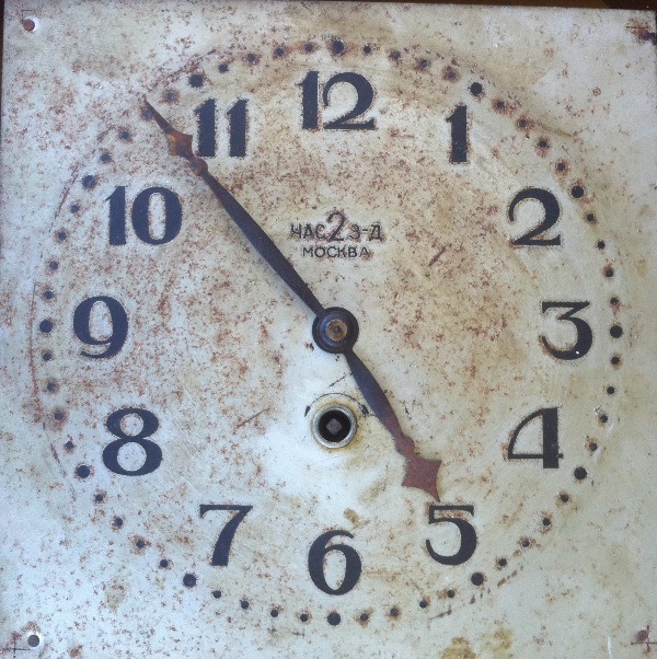

а что с циферблатом? совсем плох, или просто немного потемнел?
возможно, состарившийся циферблат придал бы часам винтажный шарм

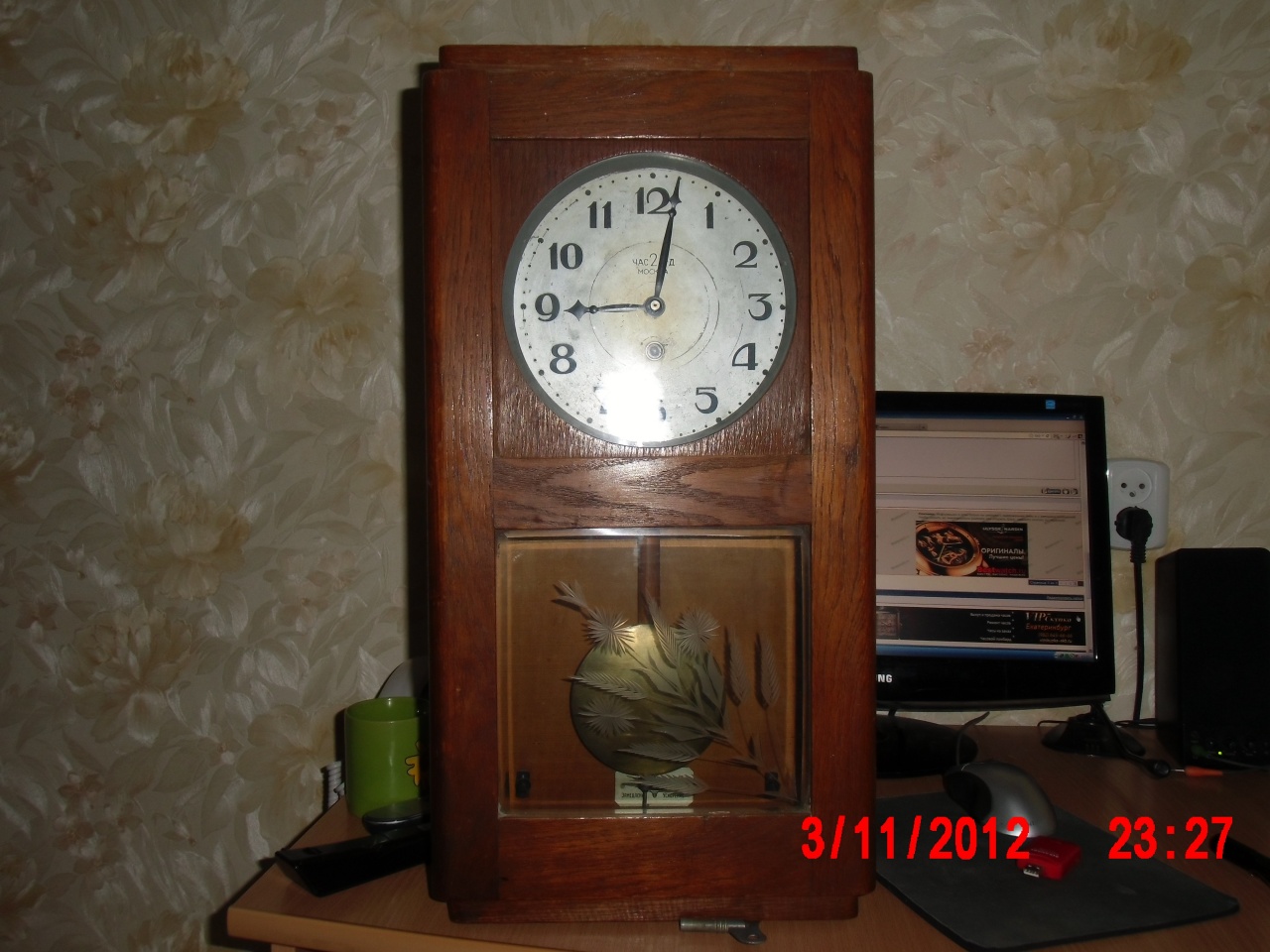

И я похвастаюсь. Висели у дядьки на фабрике списали за возрастом. Хода хватает недели на две

Может подвергнуть его "глубокой" реставрации? К примеру:
Покрасить. Сделать накладные минутные метки. Купить и поставить накладные цифры. "2ЧЗ" - повозиться и сделать трафарет как-то...
Конечно он будет не такой, как был, но тоже интересно должно получиться.

ржавый немного. Т.е. немного совсем ржавый. Только если в любимом декораторами стиле "прованс" его покрасить масляной краской
Вижу два пути, как его в порядок привести - отсканировать, скан почистить, распечатать на пленке и наклеить или отсканировать, вырезать трафарет и покрасить.

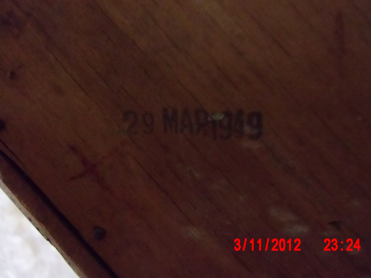

Интересно... У вас вроде как дубовая дверка на часах? А у меня бук. Были разные варианты отделки?

Наверное в 1949-ом было не до стандартов. Ставили что было под рукой
