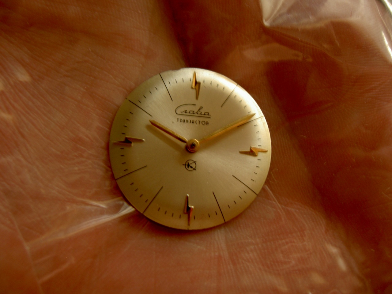

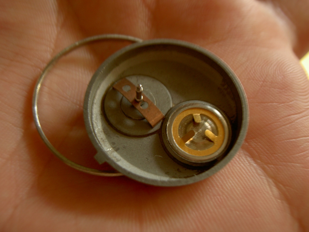

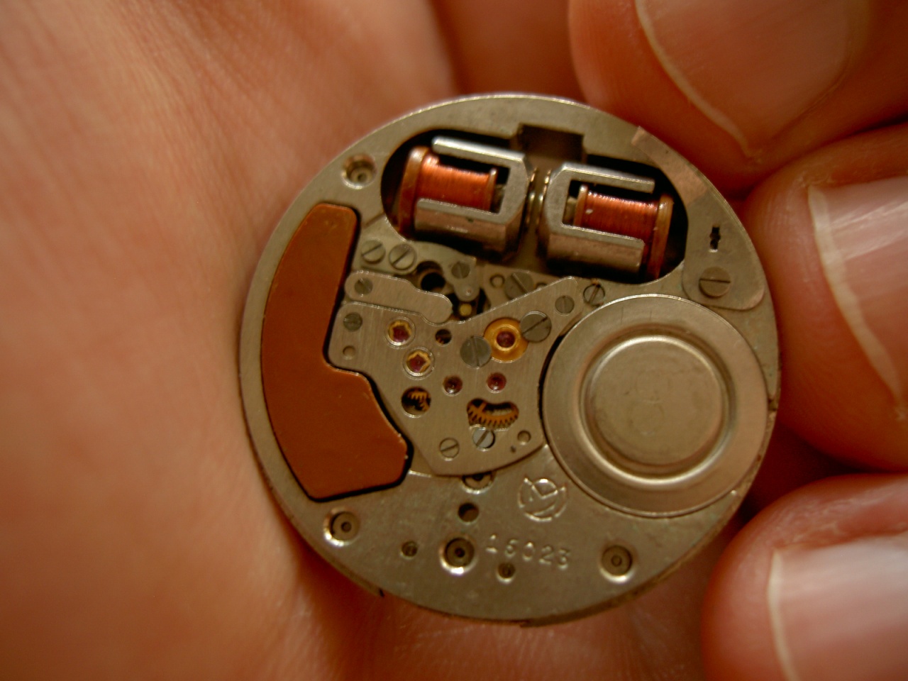

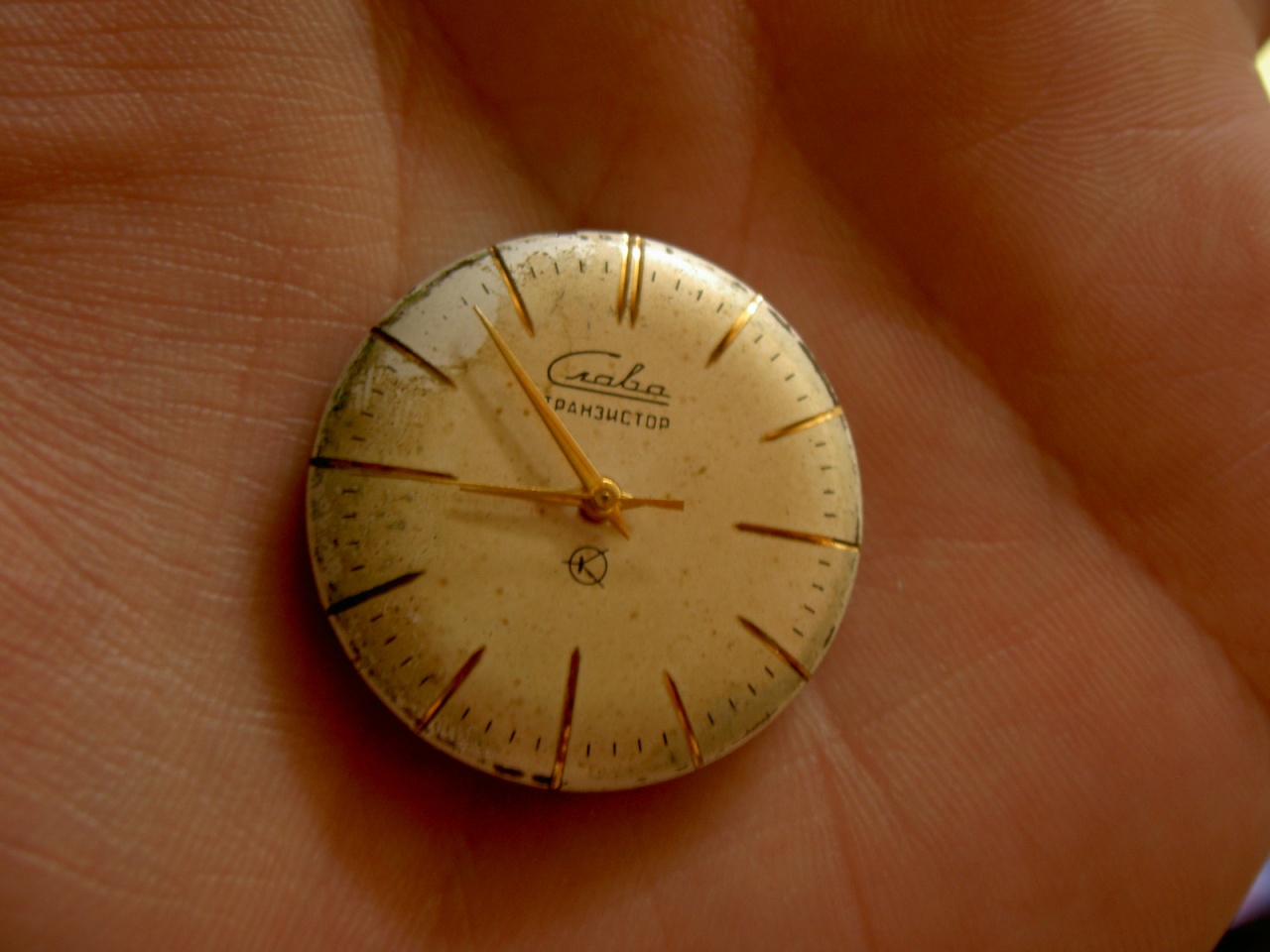

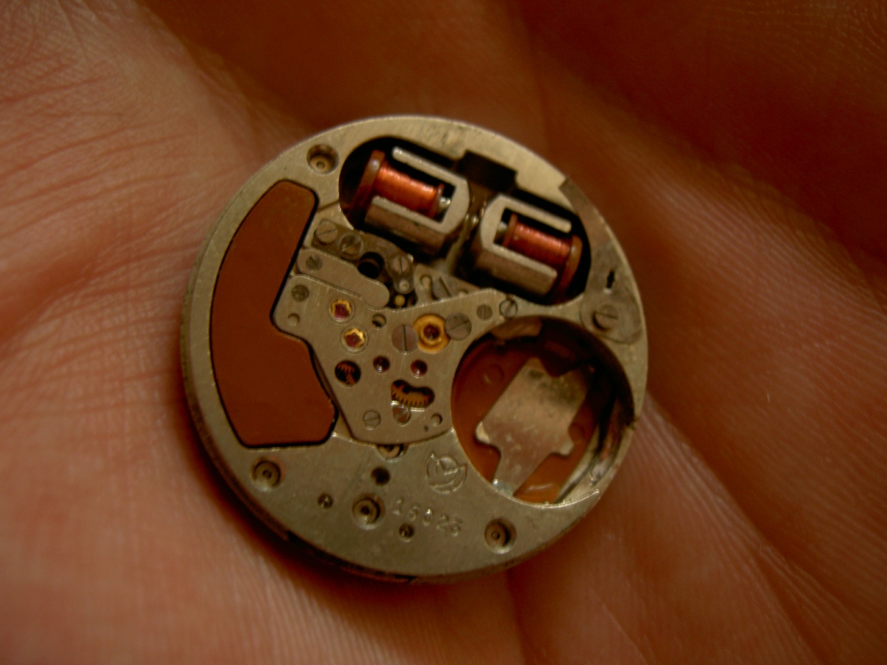

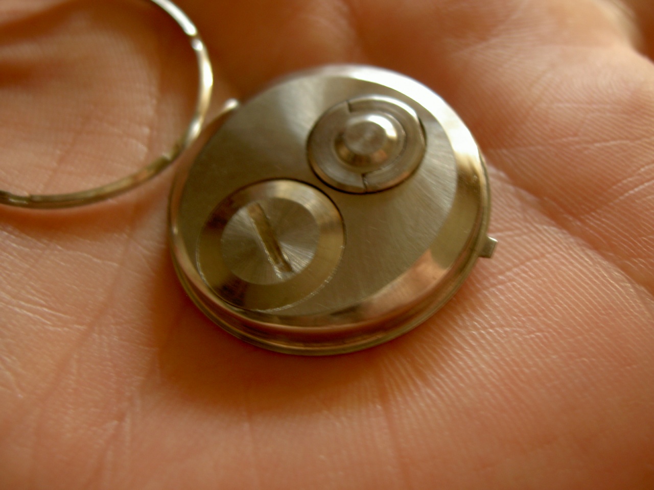

Вот мой Транзистор №16023. Пришел без корпуса. Вставляю батарейку (плюс вниз, минус вверх и замыкаю на корпус)-тихо гудят- "подвывают", но не идут-надо перебрать механическую часть.
Нужен только позолоченный корпус. У кого есть- пишите в личку- рассмотрю любые варианты.
Крышка и кольцо есть-лежали 2 года-ждали механизм.
Смотрите 3 вида циферблатов- возможно, были еще. Я буду ставить цифер с молниями- он красивее.
Стрелки оставлю эти.

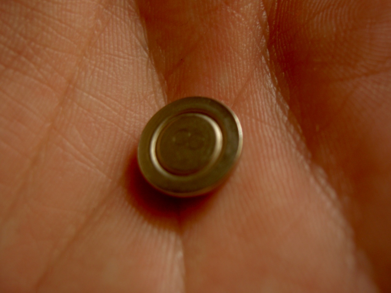

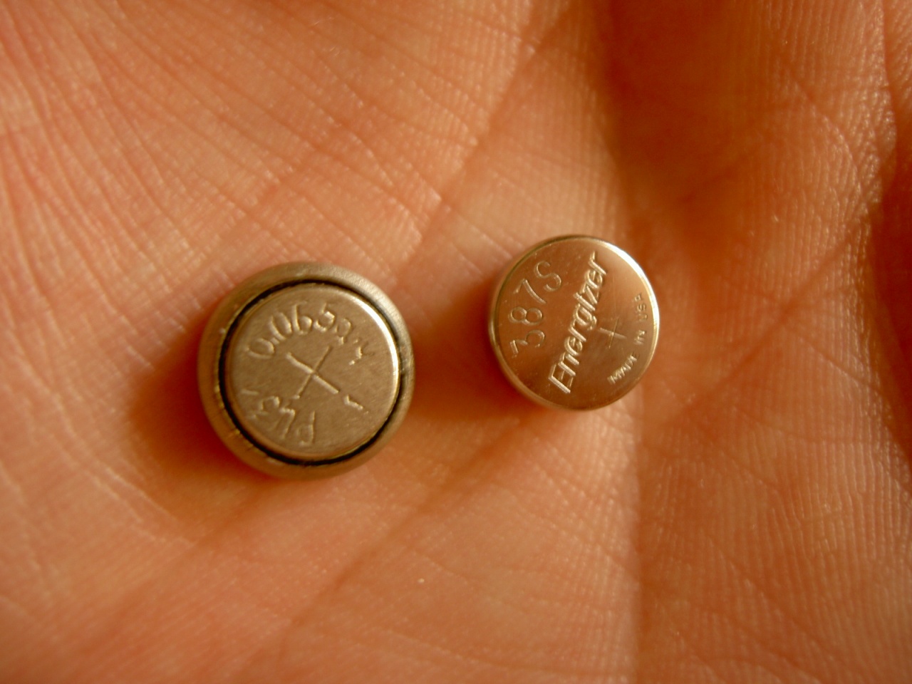

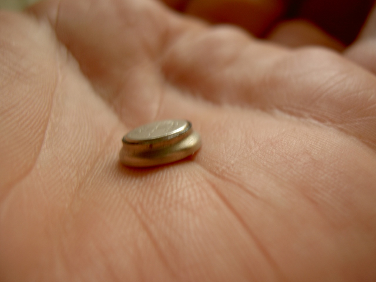

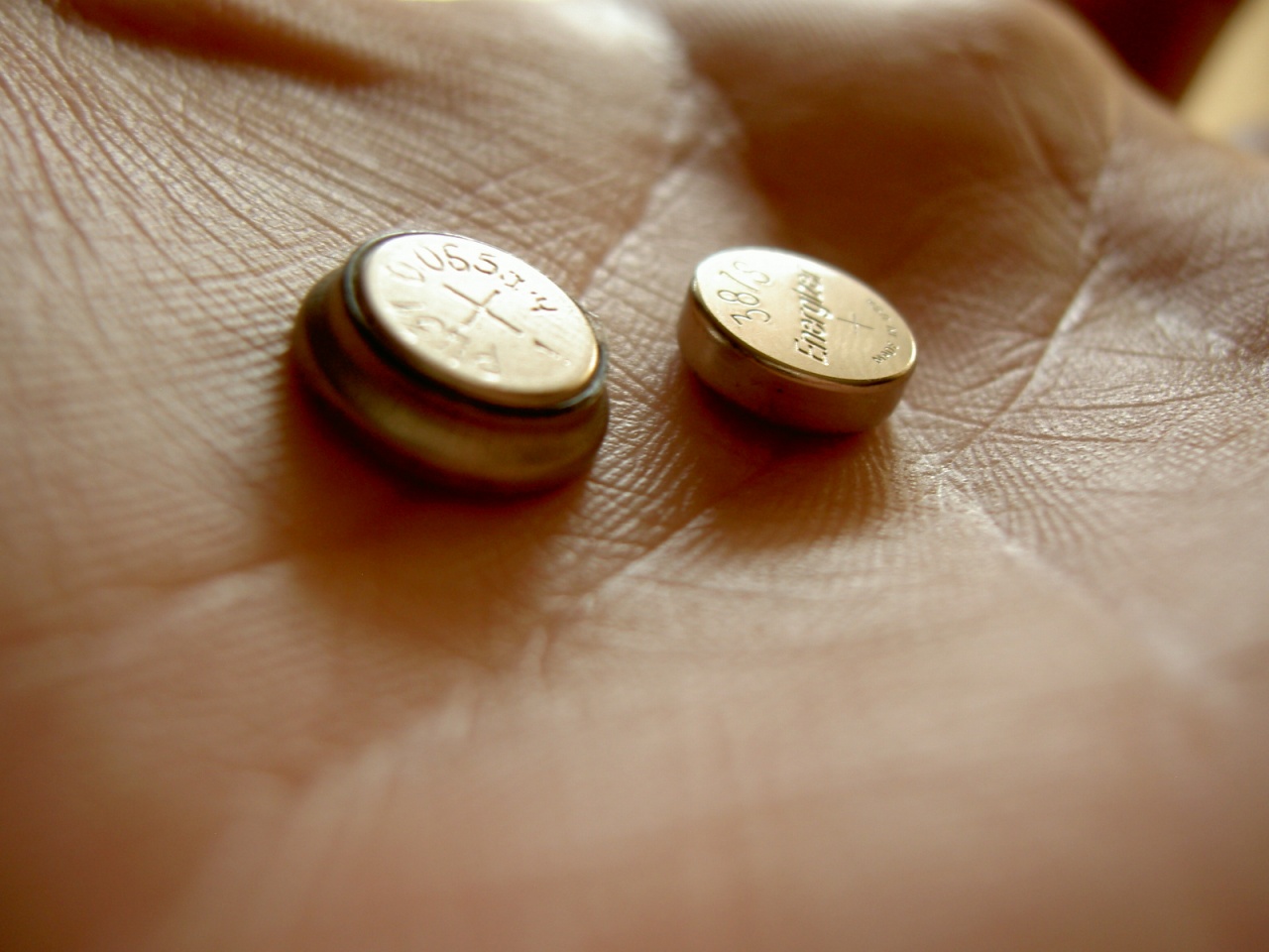

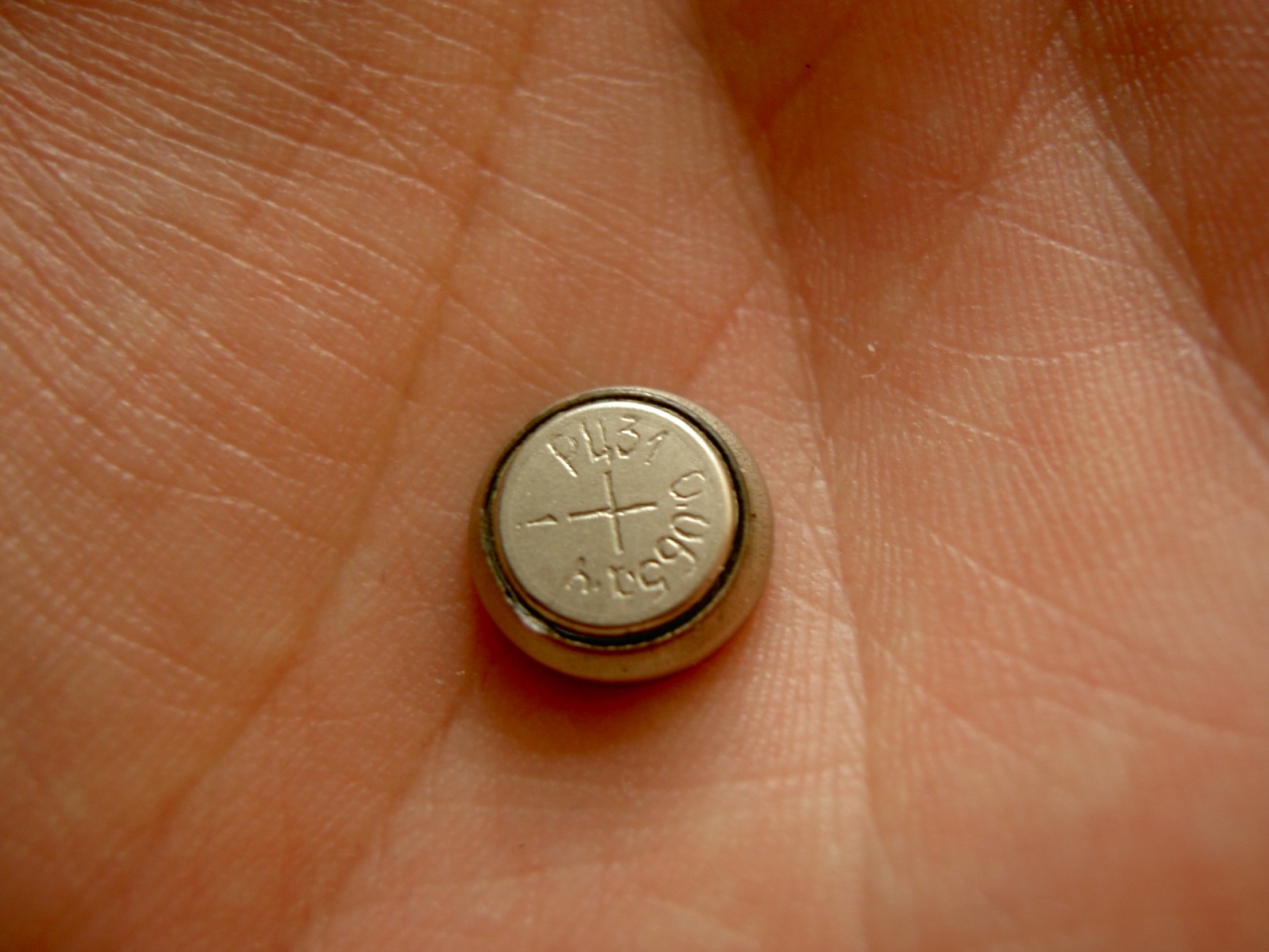

Батарейка
Посмотрите на родную советскую батарейку с обратной полярностью и причудливой грибкообразной формой РЦ31 65 МАН, она как будто сделана специально для Транзистора. Имеет размеры в мм: высота 3,5, диаметр внешний 11,5, диаметр внутренний посадочный 10,5.
Рядом показал ENERGIZER 387S c такой же высотой, но диаметром немного меньше-9,5 мм. Аналогичные размеры (только высота чуть больше-3,6 мм) имеют элементы RENATA 380 и RENATA 394. Их можно применять в Транзисторе, предварительно изолировав батарейку (+) от корпуса (-) пластиковой гибкой изоляцией или изготовив (подобрав) маленький контейнер. Как раз для этого есть запасные 2 мм диаметра. Только соблюдать полярность- плюсом вниз механизма, минус-вверху-замыкается на крышку-корпус-механизм!.
Про разницу в напряжении 0,2 V с родной батарейкой (1,55 и 1, 35 V) я знаю. Тут либо пусть спешат на 20 сек./сутки, либо впаивать понижающий на 0,2 V прямой диод в механизм, либо искать батарейку BULOVA ACCUCELL-1 (1,35 V).
Есть еще вариант- заказать такие элементы на соответствующих российских предприятиях. В советское время такие элементы для славовских часов делал Кусинский завод точных технических камней (ТТК).

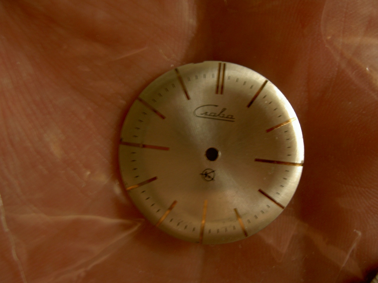

Увидео фото отдельно цефера. Возник вопрос: каким образом снять цифер???
Что-то не получается... ((

Сообщение от CCCP-2 Посмотреть сообщение
Снимается как у 3017- через эксцентрические винты внутри механизма.

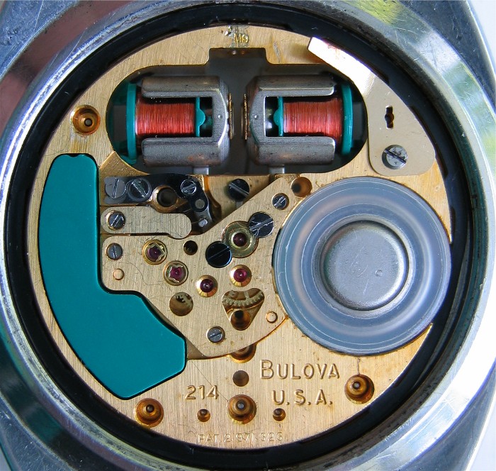

Ага, родные фейки - душу греют?

Сообщение от CHASPROM Посмотреть сообщение
Да болты-то я как раз сразу нашел, хотя там не эксцентричная система, а просто длинные полые болто-гайки накручиваются на ножки цифера.
Но и после того, как я их открутил, цифер не снимался. Пришлось приложить достаточно приличное усилие вставленной между платиной и цифером отверткой, чтоб "подорвать" циферок. Видимо ножки цифера очень плотно сидели в отверстиях.

Сообщение от Suvenmjaki Посмотреть сообщение
Механизмы отличаются. Только с виду похожи. Не все взаимозаменяемо. Мы смогли повторить в кратчайшие сроки самостоятельно- без закупки технологии (как это было до войны)- и это радует! В чем-то американцы отставали от нас- и тоже нас копировали- это нормально.
...Видимо ножки цифера очень плотно сидели в отверстиях.
Либо цифер "прикипел" к механизму из-за вибрации и нагрева.
